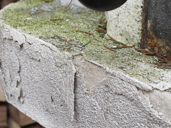

ich hab' grad meinen alten Gartengriller/Backofen inspiziert ... er sieht grauenhaft aus:
Gesamtansicht
Gesamtansicht
Detail
Detail
Das Traurige: ich hab' das Teil erst vor knapp einem Jahr im Frühjahr netzen und neu verputzen lassen! Letzten April sah er noch aus wie neu! Jetzt - bei etwas Frost - treibt es von innen die Feuchtigkeit raus, Eiskristalle 'blühen' unter dem Putz und sprengen selbigen ab.
Ich würd' gerne die Ursache wissen: ist es, weil das Teil kein Dach hat - oder ist da irgend was hygroskopisch, was die Feuchtigkeit an-/reinzieht??? D.h. Materialproblem???
Der Gartengrill besteht aus (Leicht-?)Betonformteilen, italienisches Produkt (hat vielleicht mit Frost nicht viel am Hut?). Und natürlich stellt sich nun die Frage, ob ich dem Ding - nach einer neuerlichen Verputzrenovierung - ein Dach spendieren oder es überhaupt entsorgen soll.

Re: Gartengriller-/Backofen renovieren?
Beitrag von Joschispapa »
Ich denke das sind eindeutig die Auswirkungen , von Materialien die nicht miteinander harmonieren .
ZB. sauere und alkalische , oder mineralische mit organische Baumaterialien zu mischen bringt solche Ausblühungen oder Zerstörungen des Gefüges mit sich .
Ich erwähne da immer gerne den Landrover . Dort wird Alublech , Gussscharniere und Stahlblech verarbeitet . Kommt Regen und Salz dazu reagiert das ganze dann mit Lochfrass und Ausblühungen , wie bei einer ausgelaufenen Batterie.
Aber die Karre hat ja Kultstatus somit wird das geduldet .
Um dem entgegen zu wirken solltes du genau wissen was das Grundmaterial ist auf dem aufgebaut werden soll .
Bestimmt wird dir der südländische Hersteller , wenn er es denn ist , nicht sagen was da alles in den Brei gemischt wurde , aus dem die Formteile gegossen wurden .
Was du nun kannst ?
Es gibt Leute die würden jetzt den Verputzer verklagen , weil nach einem Jahr schon solch ein massiver Schaden entstanden ist .
Der wiederum könnte sich dann an den Hersteller wenden und Gutachten und alles möglich verlangen, oder selbst erstellen lassen .
Das würde sehr viel Geld und Geduld verschlingen und am Ende für dich kein befriedigendes Ergebnis hervorbringen .
Wie effektiv dieser Ofen arbeitet weiß man ja auch nicht wirklich .
Mein Fazit wäre somit das Teil schreddern zu lassen und mir was solides anzuschaffen .
Wobei die Ofentür ja einen guten Eindruck macht :pfeifend:
