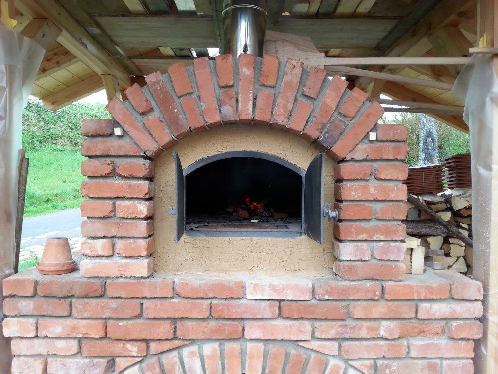

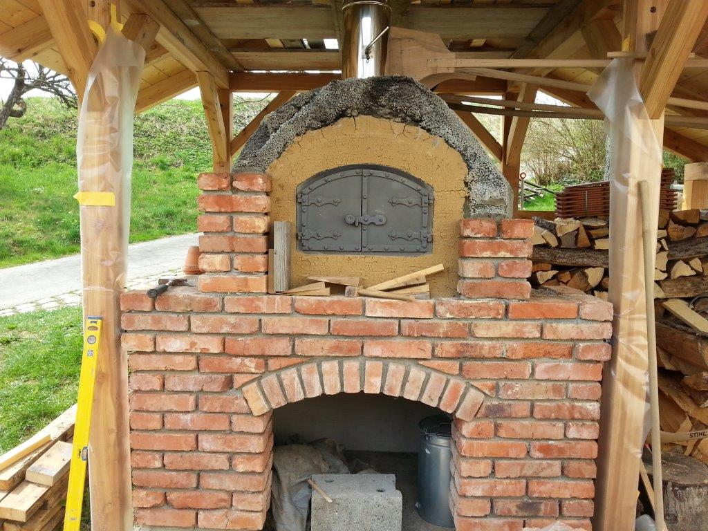

Hallo zusammen,
es ist etwas Zeit vergangen seit meinem letzten Besuch hier im Forum.
In der Zwischenzeit ist ja einiges passiert am Backofen. Fertig ist er leider noch nicht ganz.

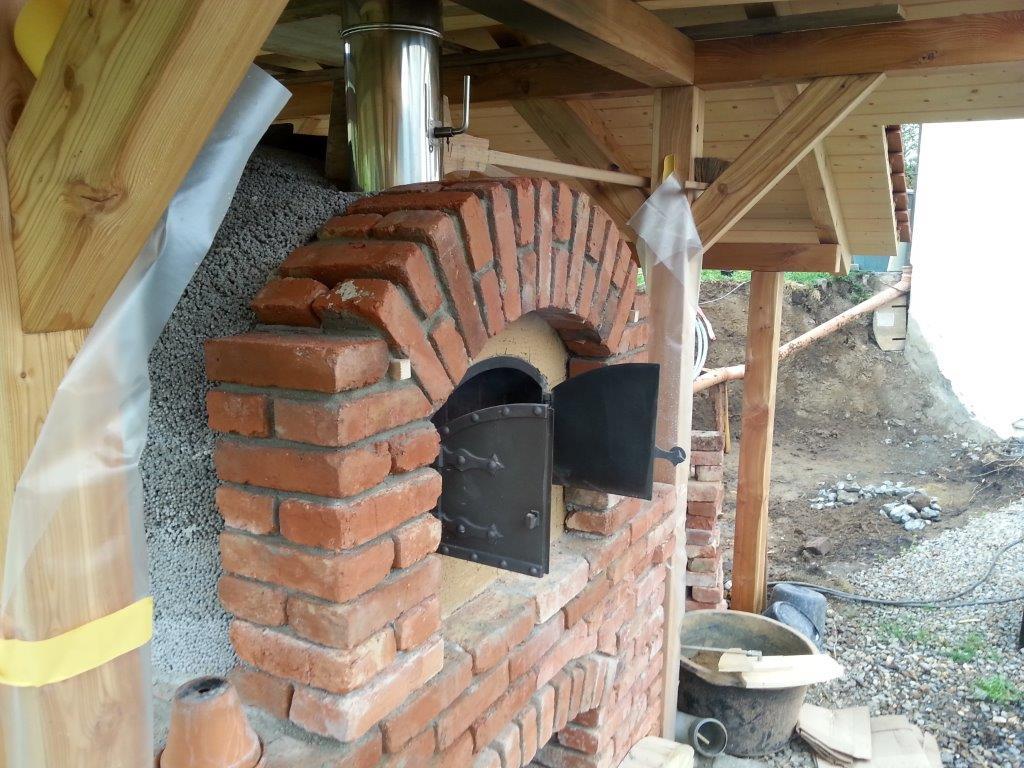

Die Kuppel wurde mit spezieller Steinwolle 30mm zweifach gedämmt. Darauf kam dann noch ein Blähton-Zement-Gemisch mit nochmal 80mm. Die Ofentür wurde eingebaut. Kurz vor Weihnachten 2014 kam der Dachstuhl drauf und wurde bis zur Dachpappe fertiggestellt.

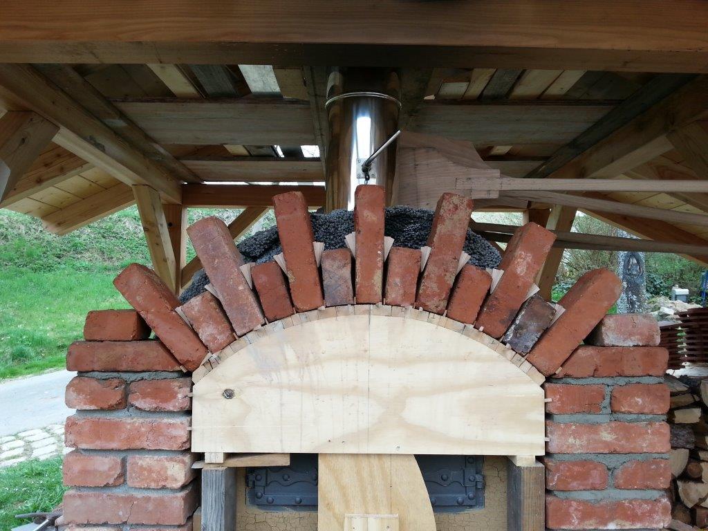

2015 kam dann die Eindeckung drauf. Links und rechts wurde Ende April ein Pfeiler hochgemauert und darauf dann ein Bogen gemauert - wieder abgetragen - und nochmal - in diesmal richtiger Bauweise - neu aufgemauert.
Seit meinem letzten Besuch ist der Ofen auch schon ständig im Einsatz. Alle zwei Wochen wird Brot gebacken und zwischendurch gibt es auch mal Pizzen. Eingeweiht wurde er am 25.12.2014.
Viel fehlt nicht mehr. Die Kuppel soll noch verputzt werden. Evtl entscheide ich mich hierbei für einen Lehmputz da er von der Optik am Besten zum Ofen passt. Seitlich soll dann um den Ofen noch eine Granitplatte kommen. Rechts vom Ofen an der Dachverlängerung noch eine Anrichte ebenfalls aus Granit und ein integriertes Waschbecken. Kamin wird um einen halben Meter verlängert und der First eingeblecht. Abschluss mit Zahnleiste.
Tobias

Tobias, beeindruckende Arbeit :gut: , gratuliere. Besonders gefällt mir auch die Überdachung. Eigenbau?

DAs ist toll geworden!
Wozu dienen die Holzdübel neben dem großen Bogen?
Beleuchtung? Halterung für Fackeln?

Vielen Dank.
Das Dach hat mein Vater abgebunden. Die Werkstatt hat er ja dazu.
Die Holzdübel habe ich eingebaut da hier die Fuge recht groß ist. Gedacht wäre hier eine Halterung fur eine Kerze, Laterne oder ähnliches.
Tobias
