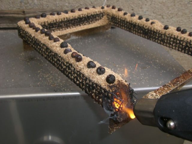

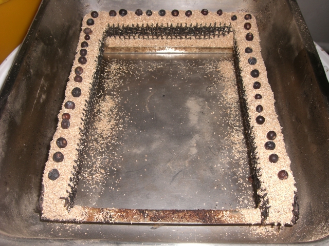

ich bin zwar nicht Hobbywurster, aber ich bin mal so vorlaut und antworte.
Rentierwurst 039.jpg (352.51 KiB) 5299 mal betrachtet
Rentierwurst 047.jpg (253.43 KiB) 5299 mal betrachtet
So sieht mein Sparbrand aus. Wenn ich ihn richtig fest fülle, gehen so ca. 80g Räuchermehl rein. Damit räuchert er etwa 10 Stunden.
Man muss sich das wie eine im Aschenbecher liegende Zigarre vorstellen. Der Rauch steigt ständig auf und füllt den Räucherschrank.
Durch die kleine Glut erwärmt sich die Temperatur im Räucherschrank nicht so sehr, als wenn man das Räuchermehl lose anzünden würde.
Die Vorteile eines Sparbrandes sind : geringer Verbrauch von Räuchermehl und niedrige Temperatur im Räucherschrank. Man schlägt also zwei Fliegen mit einer Klappe.
LG Martin

Hallo Holli,
danke für die Erklärung. Dieses "Gitter" wurde mit Räuchermehl gefüllt und
das Mehl wurde "gepresst". Endzündet wird es nur an einer Stelle so das
es ganz langsam "abglimmt".
Gibt es da eine Regel für die Menge des Räuchermehls, zb ein Verhältnis
zum Rauchraumvolumen?

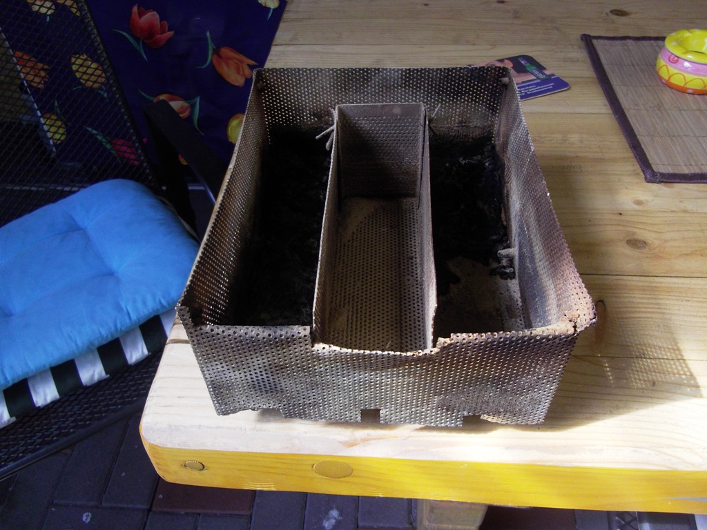

Dies Gitter habt ich selbst gemacht.
Die "Kugeln" sind Wacholderbeeren, oder?
Falls das so ist wie ich beschrieben habe, dann habe ich den Sparbrand
verstanden.

Hallo Ottis!
Der sparbrand brennt/glimmt ohne offene flamme !
Die rauchintensität steuert man über die abluftklappe.
Angedrosselt = viel rauch, weil der rauch sich im schrank "sammelt".
Voll geöffnete abluftklappe, dann zieht der rauch sehr schnell ab.
Das ist meiner meinung nach bei jedem räucherschrank/ofen anders.
Du hast das mit der einstellerei aber ruckzuck begriffen, wenn du ein
paarmal geräuchert hast.
Ich nehme nur buchenräuchermehl, dass ist ganz fein und bringt nicht
soviel hitze.
Deshalb ist es immer zu empfehlen, dass der räucherschrank eine
höhe von 2m + X hat. Je höher, umso besser.
Die temperatur verringert sich beim kalträuchern mit der höhe des
räucherschrankes.
Da besteht dann auch nicht die gefahr, dass dein räuchergut im unteren
Bereich schon über die 25°C hat, du aber im oberen bereich auf dem
thermometer 20°C hast und denkst, dass alles ok ist!
Beim kalträuchern gehe ich eigentlich nie über die 20°C, reicht völlig aus!
Ich hab den sparbrand noch etwas<br /><br />&quot;aufgebockt&quot;, damit die frischluft gut<br /><br />von unten dranne kommt!
"aufgebockt", damit die frischluft gut
