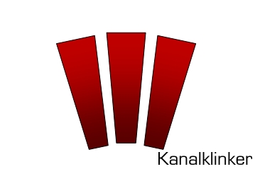

ich habe heute nach diesen Steinen gesucht und welche gekauft. Zu hause habe ich gemerkt, dass es die falschen sind: Kanalklinker heißen die und die haben das Trapez auf der langen Seite.
Ich bin damit zu einem Rohbau bei mir in der Nähe und habe dort mit den Maurern gesprochen.
Sie meinen, ich könne mit den Kanalklinkern wirklich nicht weiter kommen und die Trapezform die ich suche, gäbe es nicht fertig.
Sie würden selbst mit ihrer wirklich großen Schneidemaschine ( meine Schleifhexe hat 120mm Durchmesser, deren Monster hat 700 !! mm Durchmesser :weinen: ) diese Trapeze nicht schneiden, denn der Stein würde an der kurze Seite ausbrechen.
Ich habe heute die Steine mit Keilfuge vorläufig gelegt; ich muss irgendwo 2 mm schleifen und mache es so gut ich kann. Es ist auch kein Kreissegment sondern die Tür ist ein Oval.
