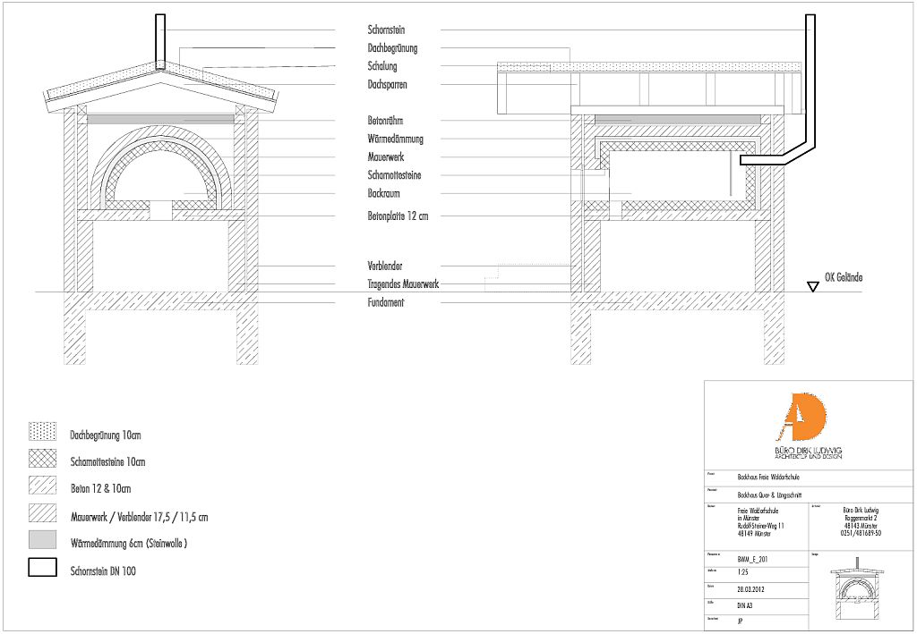

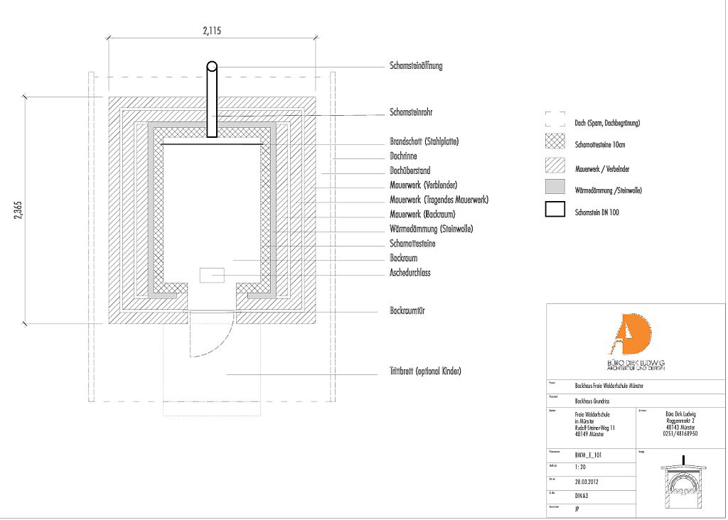

Ich will mal versuchen, die PDF-Dateien von den Grundrissen hier hinzubringen. Lieber Steini, du mögest mir verzeihen, wenn es in die....geht und du wieder basteln musst! :pfeifend:
Backhaus Grundriss.jpg (71.61 KiB) 4731 mal betrachtet
Backhaus Quer- Längsschnitt.jpg (77.5 KiB) 4731 mal betrachtet

Was mir direkt auffällt, wo befindet sich die Backbodenisolierung?

Wenn da keine eingezeichnet ist, haben wir auch keine. Auf die Betonplatte sind die Schamottsteine gelegt worden. Alles dann ins Schamottmörtelbett. Mehr aber nicht.
:lupe: Oben drüber ist noch Steinwolle gepackt.

die vermutlich fehlende Backraumisolierung können zum Problem werden :mmeinung: ... ohne Isolierung wird die Betonplatte sehr großen thermischen Beanspruchungen ausgesetzt ... 80°C schafft ein "normales" Flachdach im Sommer auch - aber 500°C? ... vielleicht Schamottboden nocheinmal raus und Schaumglas drunter? - ist dann zwar an den Übergängen zu Gewölbe immer noch nicht gut, aber mal ein Anfang ...
und ich verstehe die 2. Mauerschicht um den Backraum nicht - die Schamotteschicht ist schon tragend ... warum ist da die Isolierung noch einmal eingemauert? ... da wär doch ncoh viel Platz für mehr Steinwolle

unseren Betonspezialisten (arbeitet in einem Betonwerk) auf die fehlende Isolierung angesprochen, ist sicher, dass das dem Beton nicht schadet.
LG Ulla
Re: Klassenprojekt Steinbackofen
Beitrag von hoinersoiner »
... dort wird es auch keine 500 Grad in dem Werk...
:drink1: :drink1:
GUT iss es nicht.... - da kannst de davon ausgehen....

Gibt es eigentlich im Rauchrohr eine Absperrmöglichkeit?
