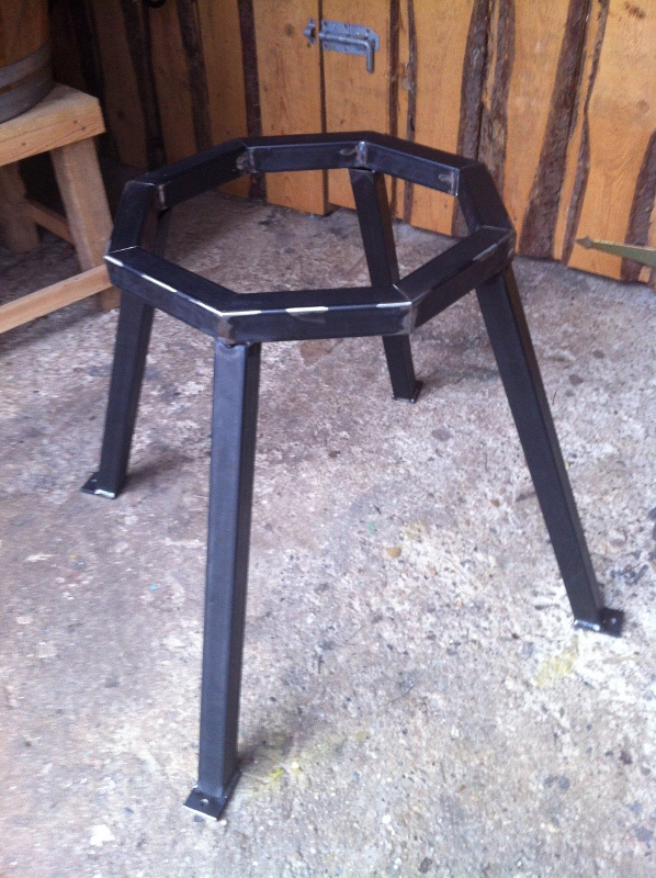

Heute hab ich mit dem "basteln" angefangen. Ich hab mir aus 40er Vierkantrohr erstmal ein Untergestell für das Fass gebaut.
Fortsetzung folgt.....

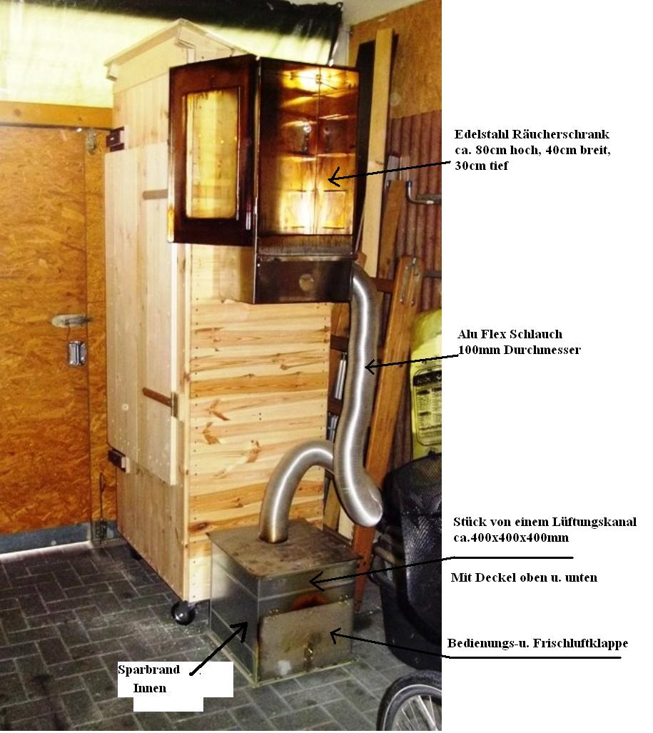

Re: Räucherfass
Hallo Gerhard ,hobbywurster hat geschrieben:
Kalträuchern bei 10-max. 20°C Innentemperatur sollte gehen....
Besser ist eine externe Raucherzeugung, wo der Kaltrauch über ein Rohr/Flexschlauch in das Räucherfass/Weinfass geleitet wird....
Da ist es mit den Temperaturen dann einfacher.....
das hört sich mehr als spannend an .
Da ich irgendwann mit Mettwürstchen / enden anfangen wollte ,
aber nicht unbedingt auf einen fertigen Schrank spekuliere .
Vielleicht könnte ich ja auch als externe Quelle meinen geplanten Smoker einbinden .
Bitte also auch um Nachschub an Info
Re: Räucherfass

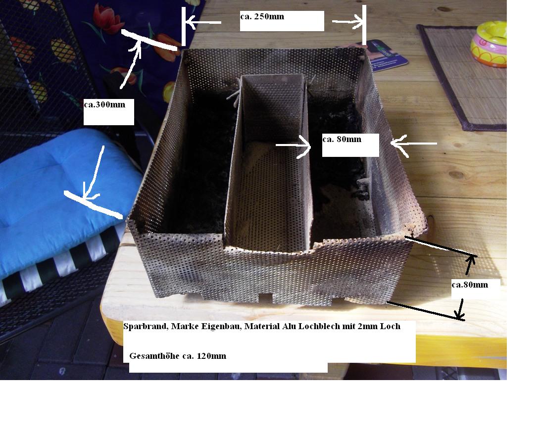

Info "Kaltraucherzeuger"!
Der Sparbrand "Läuft" bei Vollladung ca. 20 Stunden.....

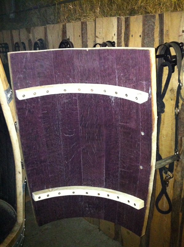

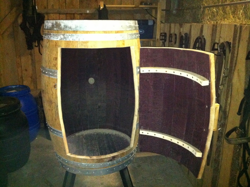

So, heute wieder ein wenig weiter gebastelt...
Heute hab ich den Türausschnitt gemacht. Leute ich kann euch sagen, als ich den Ausschnitt abgenommen hab ist mir ein Duft von Rotwein in die Nase gestiegen, herrlich....
Vor dem Ausschneiden hab ich die Fassringe mit den Dauben verschraubt, damit mir das Fass durch den Ausschnitt nicht auseinanderspringt.
Dann die Fassringe durchtrennt und die Dauben waagrecht mit der Stichsäge gesägt, links und rechts genau bis zur Längskante einer Daube.
Zur Verstärkung der Tür, und damit sie in Form bleibt, hab ich mir dann noch zwei Streben im passenden Radius ausgesägt und verschraubt.
Scharniere, Griff und Verschlußriegel angeschraubt.
Morgen geht`s weiter.....

Re: Räucherfass
Chris,
da kann ich nur sagen:
Hut ab!
Eine saubere Arbeit!
Hut ab!
