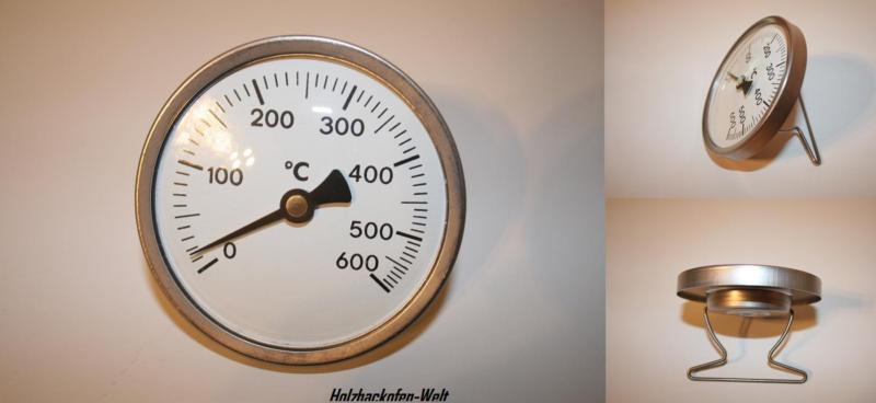

Hallo Michel,
ich habe es hier schon mal an anderer Stelle geschrieben, aber ich wiederhole mich gerne ;) :
Während der Planungsphase hatte ich auch den Gedanken, einige Thermometer irgendwo fest einzubauen, aber nachdem ich hier ein Weilchen nachgelesen habe, bin ich froh,
dass ich dies verworfen habe.
Ich mache es immer so, wie nachfolgend beschrieben, und es funktioniert sehr gut:
-Erstmal ein Feuerchen entfachen, und zwar immer mit so ziemlich der gleichen Holzmenge. Ich habe da zwei Weidenflechtkörbe, die füll ich
mit Spaltholz auf, und das landet dann nach und nach im Ofen.
Dann wird Pizza oder Flammkuchen gebacken, mit einem kleinen "Sichtfeuer" an der Seite. Da landet immer wieder mal ein kleines Stückchen Holz drauf,
damit das Feuer weiterbrennt und man was sieht.
Die Temperatur ist hierbei nebensächlich, direkt nach dem "Hochfahren" sind das bei mir immer so 450 Grad, mit einem Infrarotthermometer gemessen.
Nach der Pizza wird ausgeräumt, nocheinmal ausgehuddelt, und dann kommt mein Standthermometer (siehe Bild) in die Mitte der Backfläche.
Nach einer halben Stunde schaue ich mal nach, ggfs. noch ein-/zweimal aushuddeln. Dann, nach einer weiteren halben Stunde bis Stunde, ist der Ofen
auf so 250 Grad, ideal um Brot zu backen. Die Zeiten und Anzahl der Aushuddelvorgänge variieren von Ofen zu Ofen, und diese muß man eben herausfinden.
Da hilft Dir allerdings auch kein Thermometer... Versuch macht kluch.
Den Temperaturfühler im Backboden kannst Du Dir, glaube ich, echt sparen.
