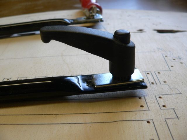

Re: Ein doppelter Schwibbogen entsteht
Wer viel Laubsägearbeiten macht sollte sich auf jeden Fall einen Schnellspanner besorgen denn ständig mit diesen kleinen Flügelschrauben zu hantieren geht sehr schnell auf Daumen und Zeigefinger!
Hier auf dem Bild ist der Schnellspanner nur an einer Bogenseite angebracht.....aber an meinen anderen Bögen habe ich sie an beiden Seiten. Kosten pro Stück 2.25 Doppelmark
