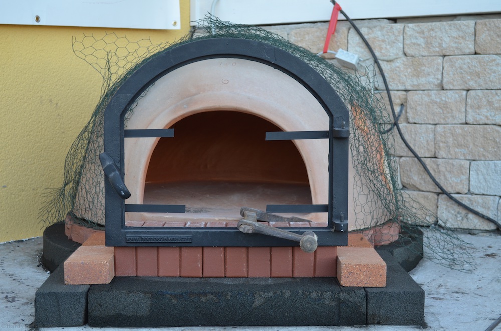

Wenn ich die Kuppel nicht auf das Foamglas baue, dann habe ich die tollste Wärmestation für die Gesamtkonstruktion. Die Kuppel sollte allseitig isoliert sein. Nicht nur, daß sie keine Hitze verliert, sondern auch um die Konstruktion zu schützen. Denn der restliche Baukörper ist nicht für Hitze ausgelegt.
Das sind Fotos vom meinem Ofen in Deutschland
Das Foamglas ist so groß, dass ich den Schamottemörtel, der noch um die Kuppel kommt komplett dort aufkleben kann.
boden 2.jpg (232.76 KiB) 11686 mal betrachtet
boden 1.jpg (217.29 KiB) 11686 mal betrachtet

Ich habe mit der Variante der fertigen Tonkuppel bisher nur gute Erfahrungen gemacht.
Sie brennt innen wunderschön aus und es ist so wie Rombach-Castle schon schreibt - keine Risse, kein Dreck im Essen.
Noch ein Vorteil man kann sehr schnell Vollgas fahren, da die Kuppel in sich ja schon trocken ist.
Ich mache mal ein paar Fotos vom der Kuppelinnern im Betrieb.
Wenn man den Schmottemörtel voll bezahlen muss, dann kommt man mit den Kosten genauso - oder günstiger weg (wohlbemerkt, bei meiner Kuppelstärke von ca. 15 cm).
