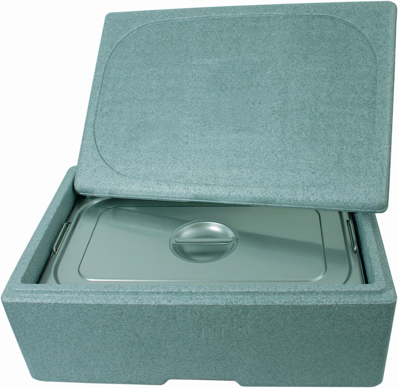

habe mir nach dem Vorbild vom Steini auch eine Gärbox gebaut.
Als Box kommt diese hier zum Einsatz:
Code: Alles auswählen
Thermobox EPS grau - 1/1 - 200 - 2. Wahl
Außenmaß: 60 x 40 x 33 cm / Innenmaß: 54 x 34 x 26 cm
für den Transport von GN Behältern, Aufschnittplatten...
501
Bild bei Amazon
Dazu ein digitaler 2-Punkt Temperaturregler:
Digitaler Temperaturregler Temperatur Regler Controller
zu sehen hier bei Bild
Bild Amazon
Das ganze mit einer 30W Glühlampe angeschlossen und testweise zusammengebaut.
Übersicht:
501
Im Einsatz.
500
Mit dem Verlauf der Regelung bin ich ganz zufrieden. Damit das Relais lange hält habe ich:
T2=24.3 °C
T1=23.6 °C
also mit einer Differenz von 0.7 °C eingestellt.
Der Verlauf sieht dann so aus wie im nächsten Bild ( bei einer Umgebungstemperatur von 14grad und nicht ganz verschlossenem Deckel.
Ich habe die Kabelführung noch nicht fertig, weil ich noch nicht genau weiß, ob die Lampe
  • im Deckel ( gute Ausleuchtung, Deckel wird instabil )
  • schmale Seite (gute Befestigung, nimmt dem Gärkörbchen Platz )
  • lange Seite, mitte ( gute Befestigung, Lampenfassung stört vielleicht beim Tragen )
besser ist.
506498

Habe es nun fertig gebaut.
Inzwischen habe ich den Thread vom Steini auch im Mittelteil gelesen und gesehen, dass dort derselbe Regler bereits diskutiert wurde. :betteln:
Ich habe mich für die kurze Seite entschieden, dort stört die Lampe am wenigsten und die Box ist besonders stabil.
Der T-Sensor wird noch locker verwendet, damit man den Platz je nach Befüllung bestimmen kann.
554550551552553
Der Verlauf der Temperatur ist in etwa mit einer Wiederholungsperiode von 2 Minuten:
506
