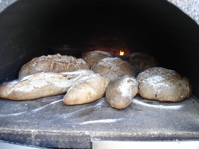

denke die Bilder gehören nicht hier her, aber da ich eh nur wenige habe stelle ich sie mal hier ein. Leider habe ich nicht mehr Bilder gefunden, gelobe aber Besserung
grüße vom Backhaus
da waren die ersten Brote die wir gebacken hatten
das erste Brot.jpg (95.02 KiB) 637 mal betrachtet
mit der Zeit wurde es schon besser

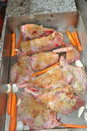

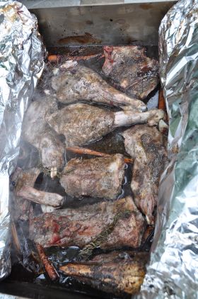

Wildschweinfrischling ca. 10kg
