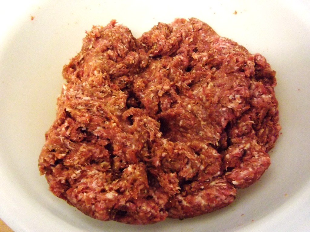

Das Fleisch wird leicht angefroren und durch die 5mm Scheibe gewolft.

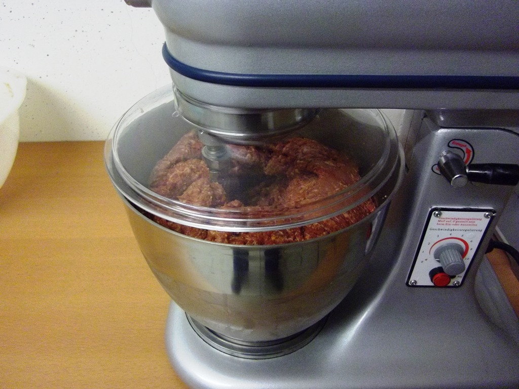

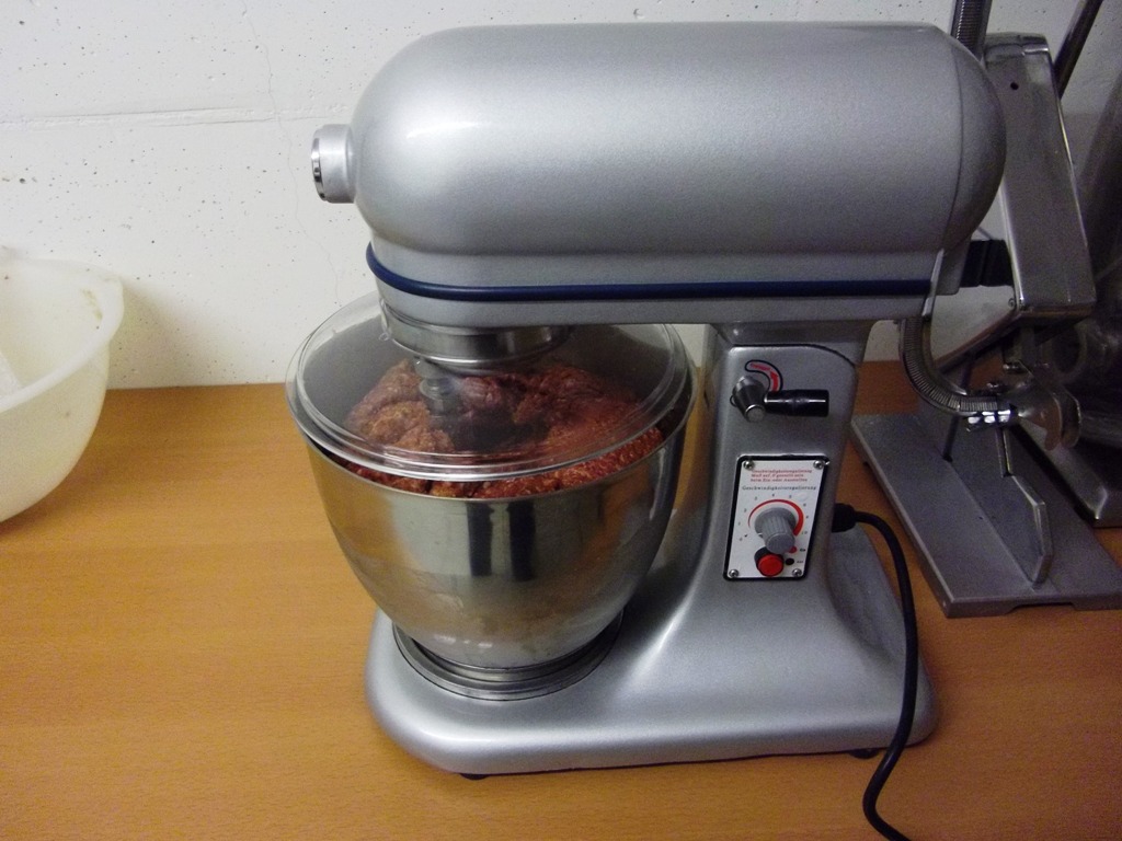

Dann alles gründlich miteinander vermengen.
Da geht auch ein Teigkneter! Die Finger sind nicht so „Blau“….. :pfeifend:

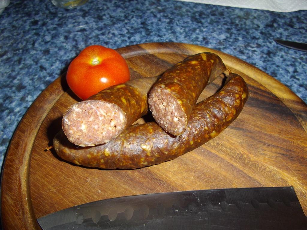

Neues von der "Franzosen Wurst" :pfeifend:
Heute Anschnitt.......
von den kleinen Dünnen.......

Schmeckt....... :wurst: :un: :drink1: :undwech:

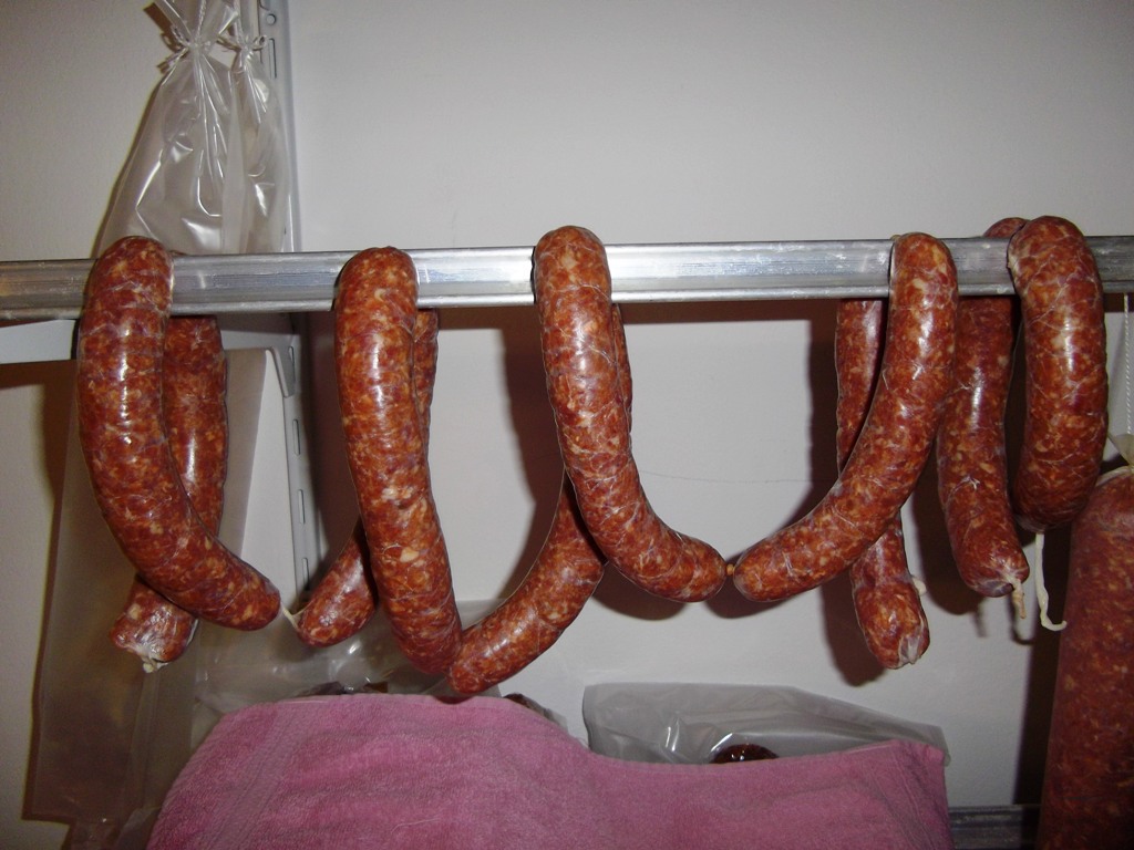

Hallo zusammen!
Die "Wildsalami" hab ich heute aus dem Räucherschrank geholt...
Da hatte ich sie auch nach dem "Eintüten" gleich reingehangen....
Die Temperaturen der letzten 14 Tage waren dafür gut....
Die Dünnen (30/32) sind schon fast vernichtet... :D (1x Kaltrauch)
Zwei hängen noch, mittlerweile knüppelhart, in der Küche....
Ihre Überlebenschance tendiert gegen Null.....

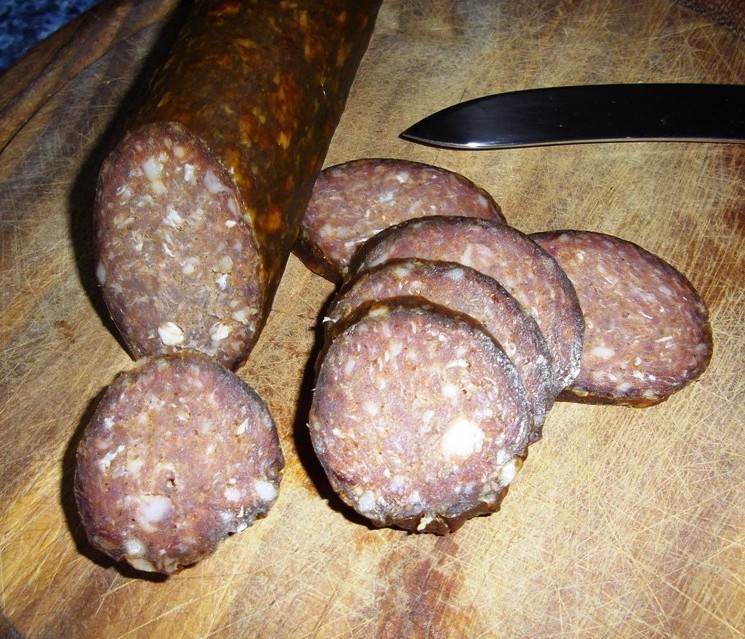

Die "Stracken" 40er Naturin R2 (4x Kaltrauch) habe ich vorhin reingeholt und mal eine angeschnitten....
Anschnitt franz. Wildsalami.JPG (207.62 KiB) 6104 mal betrachtet
Der "Speck" kommt natürlich nicht so zur Geltung, weil 1. das Magerfleisch sehr dunkel und
2. auch mit 4g Paprika reichlich "eingefärbt" ist...
Die Steinpilze schmeckt man gar nicht, da werde ich beim nächsten mal frische nehmen...
Den beginnenden Trockenrand werde ich nachher durch einvakuumieren stoppen...
.... der verschwindet im Vakuum wieder.....
Die Wurst liegt dann im Keller.... bei ca. 16°C...
Zum nächsten Verzehr wird sie 2 Tage vorher aus dem Vakuum befreit, lauwarm abgewaschen und mit
einem Küchentuch abgetrocknet.
In der Küche in Fensternähe (meist gekippt) hängt sie dann bis zum Anschnitt....
