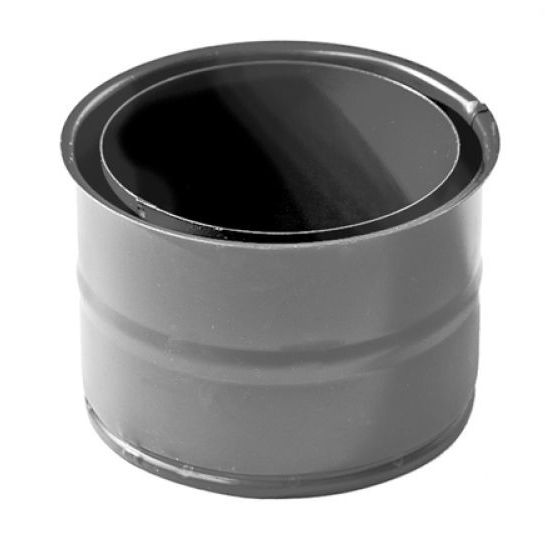

Re: Frage zum Schornstein
Hallo Christian,
das Kaminfutter ist quasi doppelwandig. In den Zwischenraum wird das Ofenrohr eingesteckt.
Innerhalb des Zwischenraumes können sich die Rohrschalen ausdehnen und zerstören somit nicht das Gewölbe, bzw. die Kuppel.
Wenn du ein Stück Rohr direkt in der Kuppel verbaust, dehnt es sich bei Hitzeeinwirkung aus und Sprengt dir die Kuppel, bzw. das Gewölbe.
Schau mal hier:
Schau mal hier:

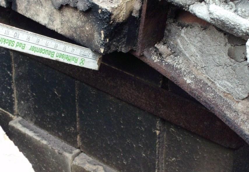

Hallo Christian,
ein Futterrohr ist Doppewandig und dazu da die Spannungen beim ausdehnen auszugleichen. Bei Wärme dehnen sich alle Materialien , die einen weniger , die anderen mehr. In deiner Angelegenheit heisst das : Stein wie Klinker ,Schamottstein , feuerfester Mörtel usw . dehnen sich weniger .Metalle jeglicher Art aber dehnen sich bei Wärme mehr aus . Es könnte dir Passieren , dass das eingemauerte Metall den oder die Kuppel im Umkreis reisst oder auseinnander gedrückt wird. Bei meinem SBO war der Türrahmen oben mit zwei Starken Metallankern versehen, durch dei Wärme hat es mit der Zeit das Mauerwerk gesprengt und es ist das heisse Feuer durch das Mauerwerk gegangen. Der Erfolg des ganzen war , dass das Dach wegen eines Feuerdurchschusses abgebrannt ist . Zum Glück war ich anwesend und konnte noch rechtzeitig löschen. Das sagt mit, dass ich meinen Ofen auch nur beim anfeuern nicht alleine lassen werde.
Hab dir noch ein Bild dazu. Viele Grüße Hochrheinbahner Gerd
