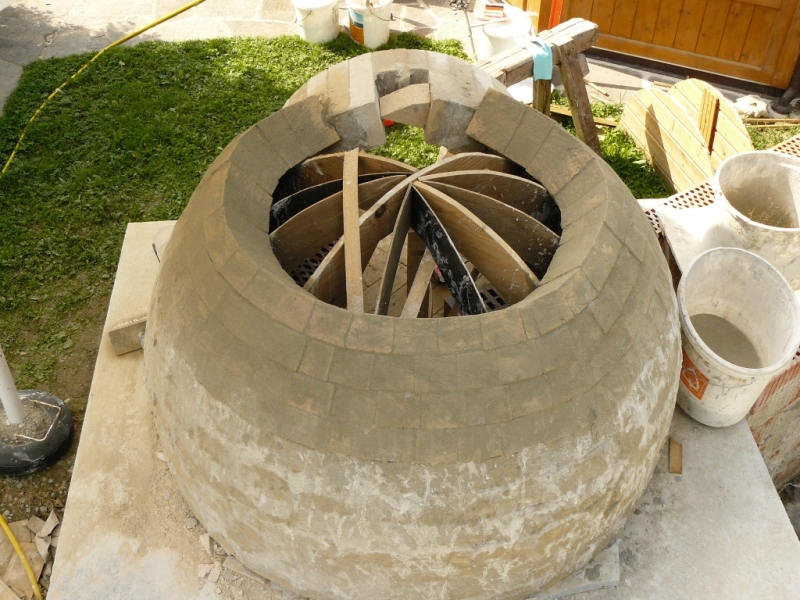

Steinbackofen mit gemauerter Kuppel
Erbauer
  • "Kuppelgott" Jürgen
Fertigstellung/Baujahr
  • 2012
Bauart (Kuppel/Tunnel)
  • Kuppel
Backfläche: Material, Isolierung, Abmessung TxB oder D
  • Schamottsteine, Calciumsilikat, 100 cm
Gewölbe: Material, Isolierung, Höhe
  • Schamottsteine, Steinwolle, 50 cm hoch
Besonderheit
  • mit Schiebetür
Link zum Ofen

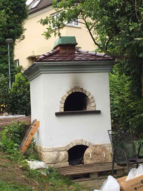

Spätzünder
Beiträge: 681
Re: Ofengalerie
Beitrag von Spätzünder »
Erbauer
  • spätzünder
  • 2012
  • Kuppel
  • Schamottsteine, Quartzsand, 90 x 70 cm
  • Lehm, 50 cm hoch, Steinwolle
Besonderheit
  • umgeben von 15o Rosen
Link zum Ofen

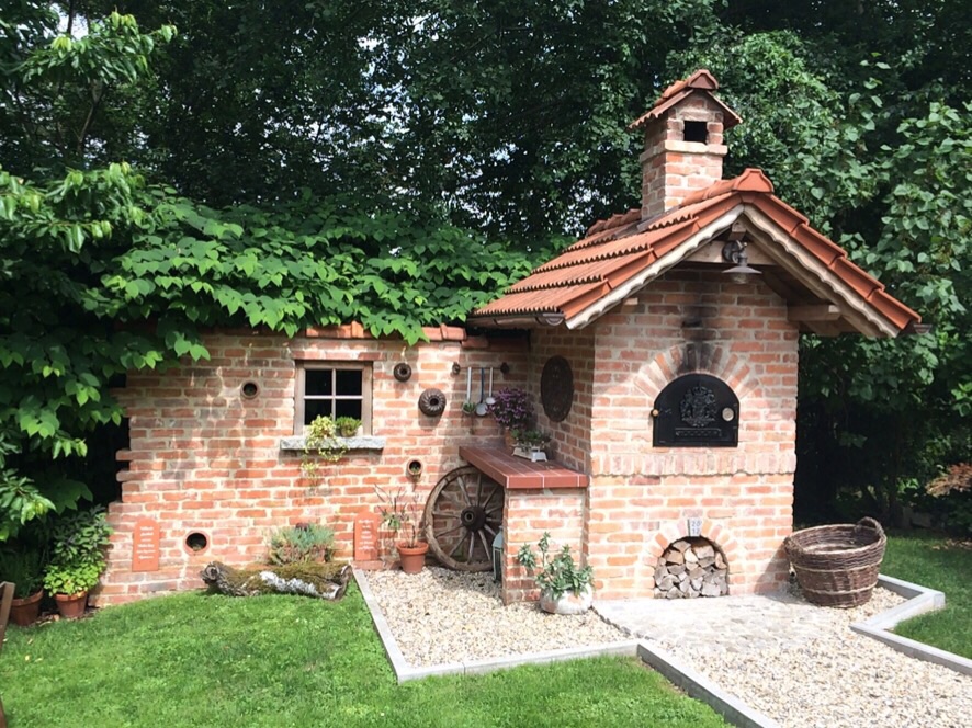

Re: Ofengalerie
Steinbackofen with a view (Spanien)
Erbauer
  • Hardy
  • 2013
  • Kuppel
Backfläche: Material, Isolierung, Abmessung D
  • Schamottsteine 50mm, Schaumglas 60 mm, 80 cm
  • Schamottsteine am Boden
  • Kuppel aus Schamottebeton 150mm
  • 47 cm Innenhöhe
  • Schaumglas und Steinwolle, darüber Porotonschüttung
Besonderheit
  • Licht im Ofen
  • Gusstüre mit Glasfenster
  • Integriert ins Bauwerk = kleine Räucherkammer und Multifunktionsgrill
Link zum Fotos vom Ofen + Bauphase
Fotos vom Ofen und der gesamten Bauphase hier auf FLIKR
Vorstellung des Ofens und Thread hier im Forum
Mein nie fertig werdender Ofen-Blog mit Beschreibung der Bauphasen

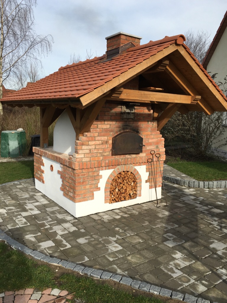

Rombach-Castle
Beiträge: 747
Wohnort: Aalen
Re: Ofengalerie
Beitrag von Rombach-Castle »
Andreas SBO
Erbauer
  • Rombach-Castle
  • 2015
  • Kuppel
  • Schamottsteine, Calcium-Silikat-Platten, 120 x 90 cm
  • Feuerbeton 47cm hoch, Steinwolle
Besonderheit
  • noch immer nicht ganz fertig
  • gestaltet in Anlehnung an unser Wohnhaus
Link zum Ofen
