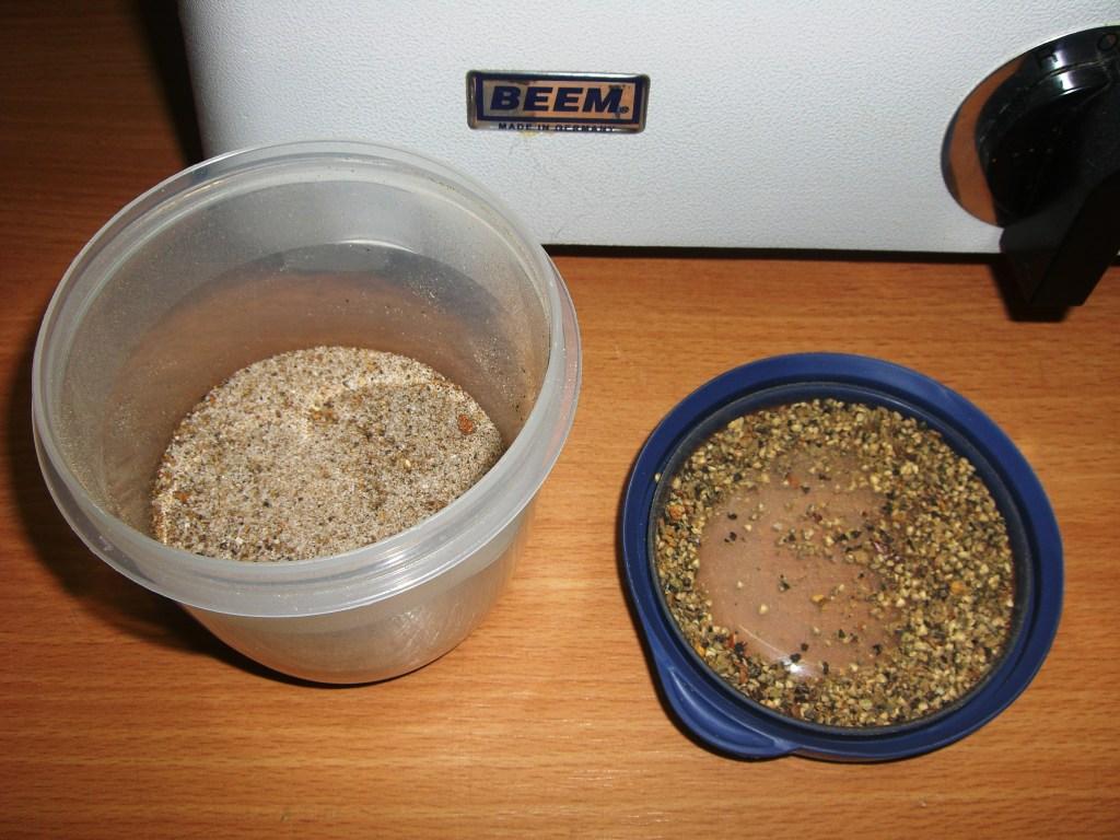

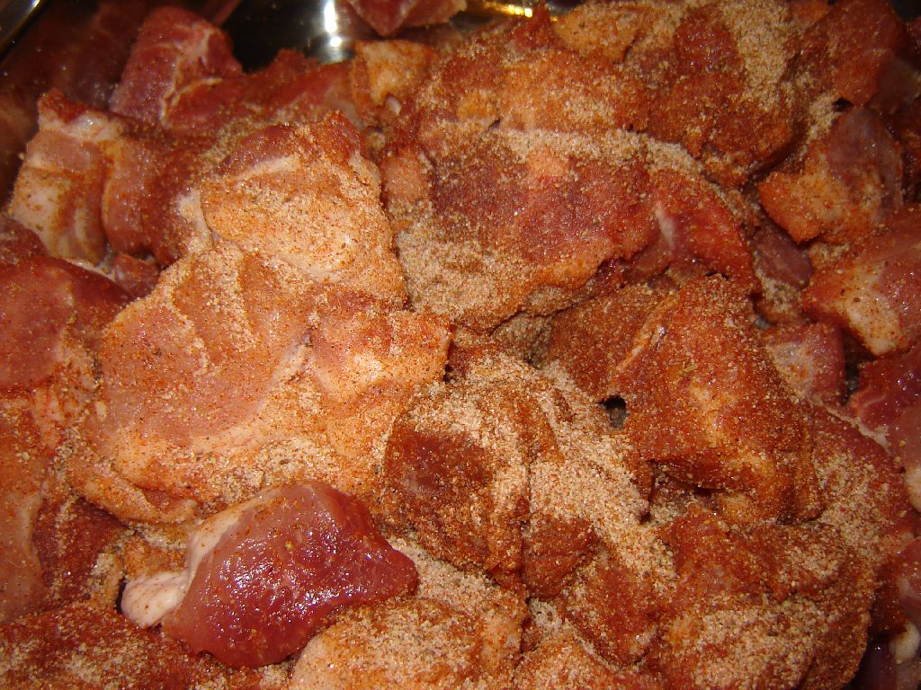

26 g NPS
3 g Pfeffer gemahlen
2 g geschroteter Pfeffer (Steakpfeffer)
0,5 g Knoblauch
0,5 g Paprika
0,5 g Muskat
0,5g Kümmel
1 g Umrötehilfsmittel
Bei Pfefferbeißern gebe ich keine Reifemittel und keinen Zucker zu.
2 Kg Schweineschulter
1 Kg Schweinebauch

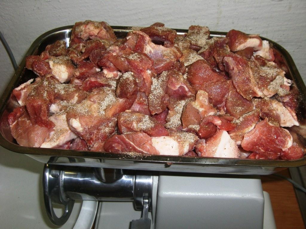

Das Fleisch in wolfgerechte Stücke schneiden und anfrieren.

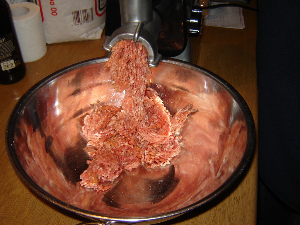

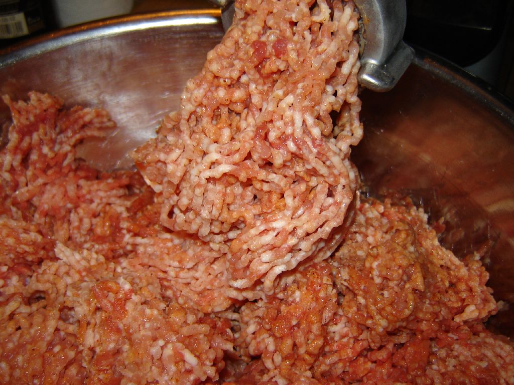

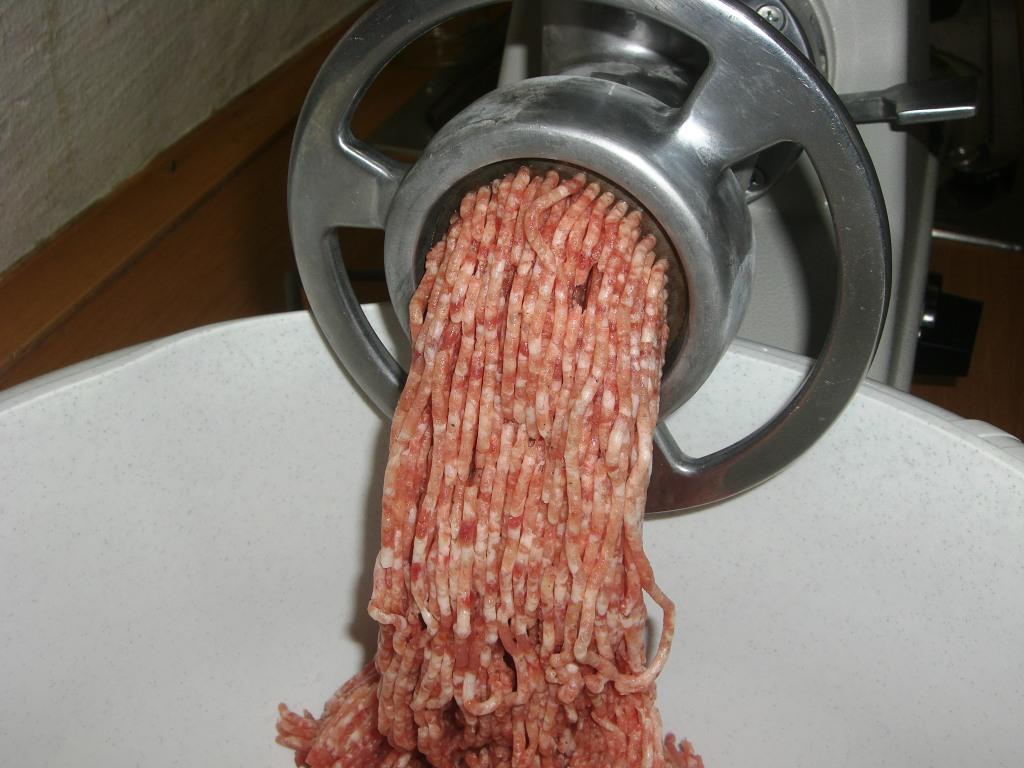

Mit den Gewürzen vermischen und durch die 3 mm Scheibe wolfen.

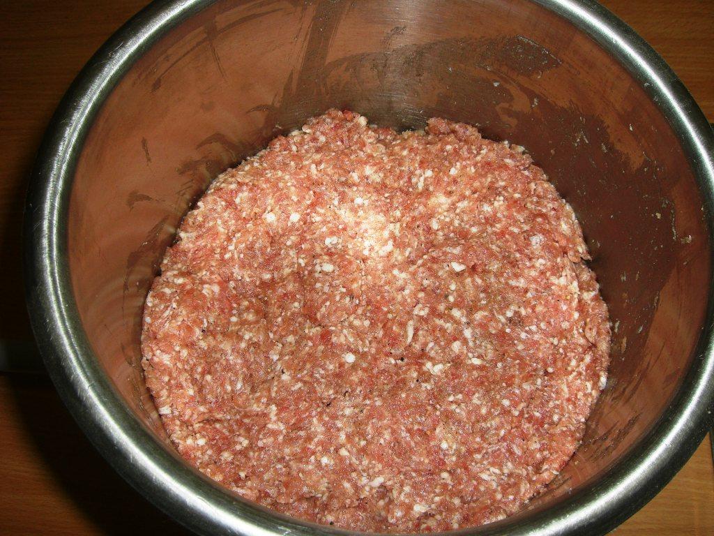

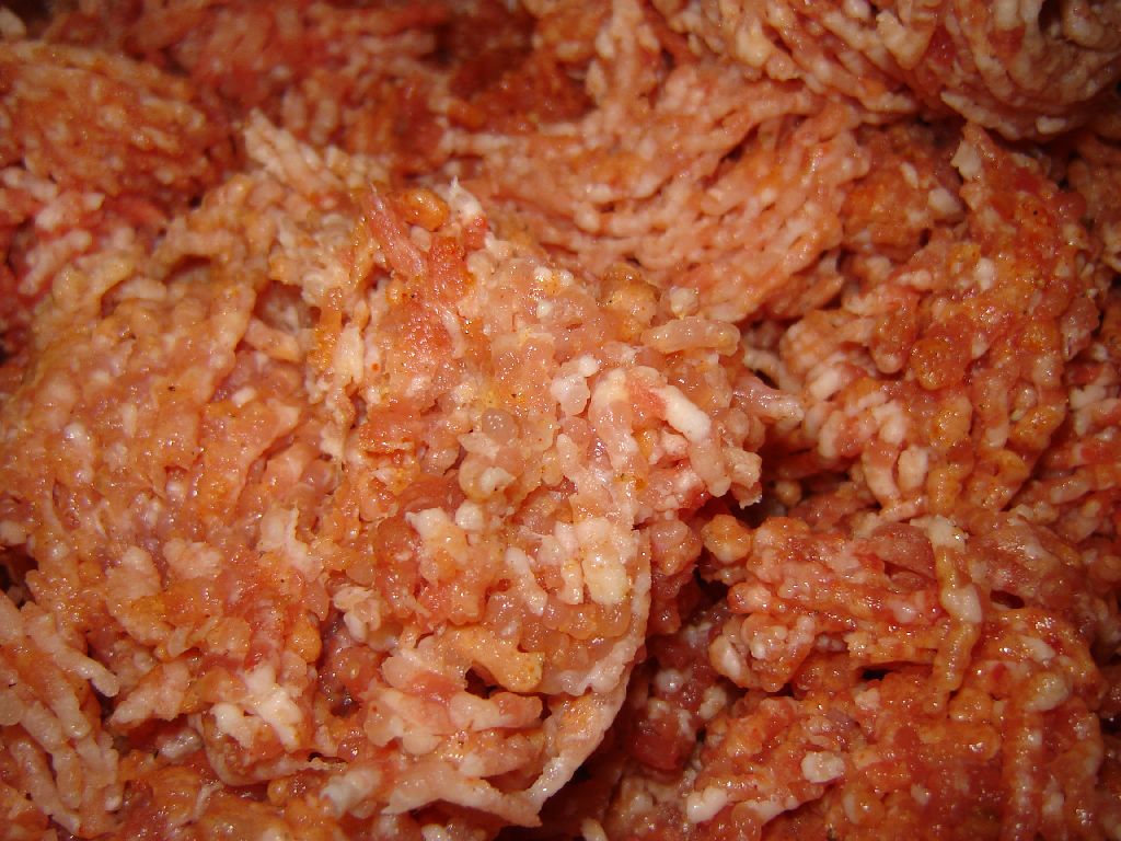

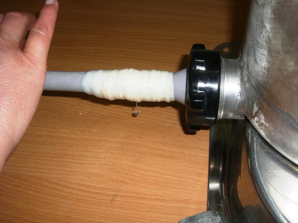

Die Masse mit den Händen bindig mengen und möglichst luftfrei in einen Wurstfüller bringen.

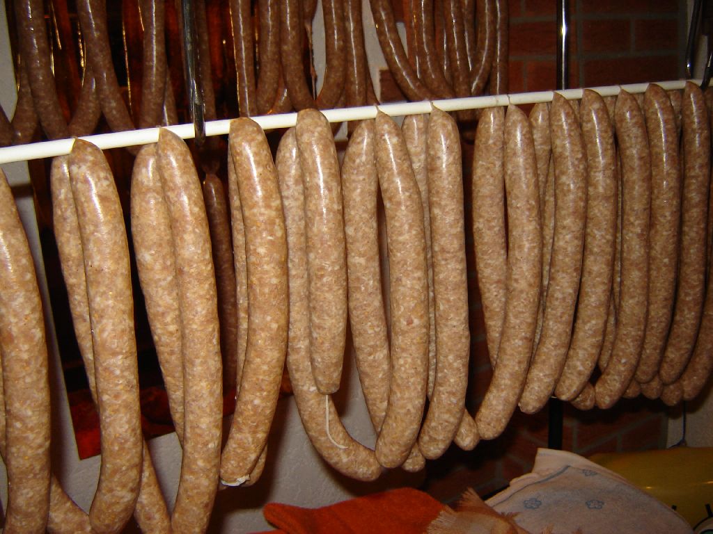

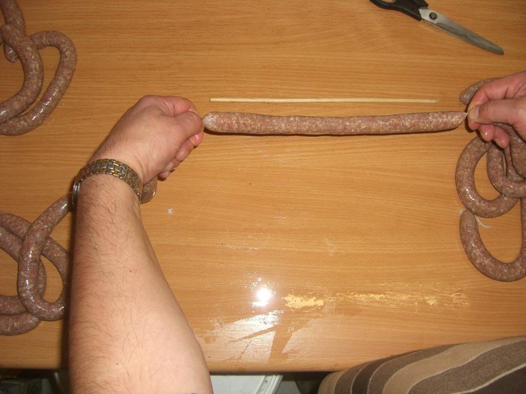

In 24/26iger Saitlinge füllen und auf ca. 30cm abdrehen.

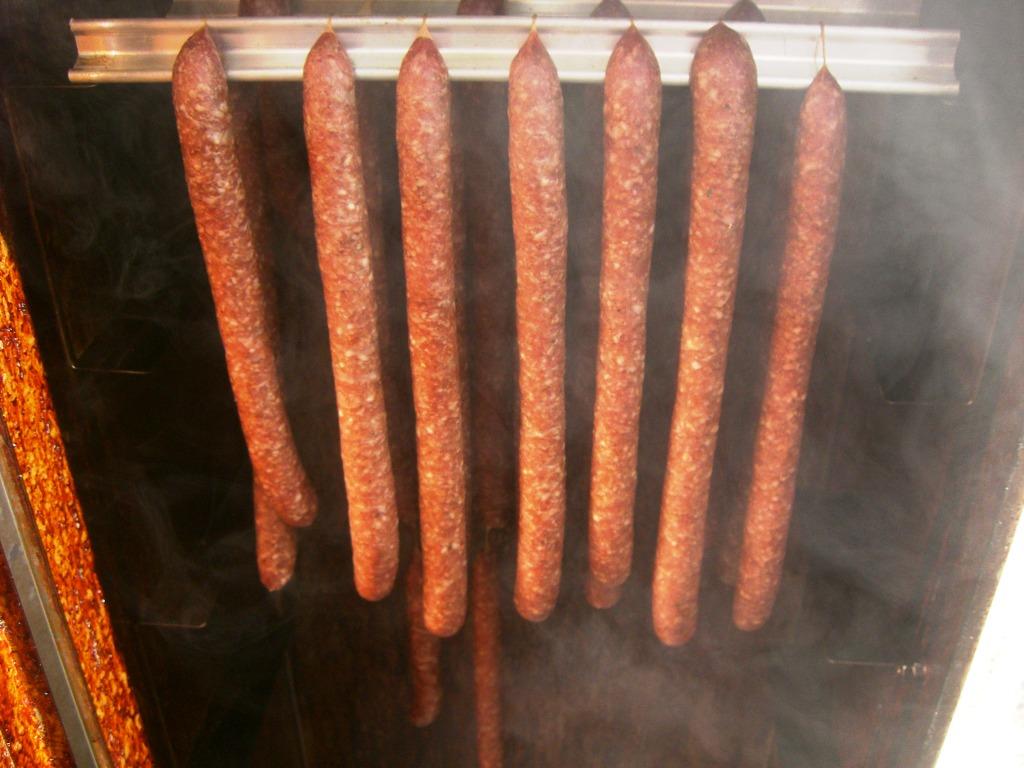

Einen Tag umröten lassen, danach für 8 Stunden kalt räuchern.
Die Pfefferbeißer können sofort verzehrt werden.

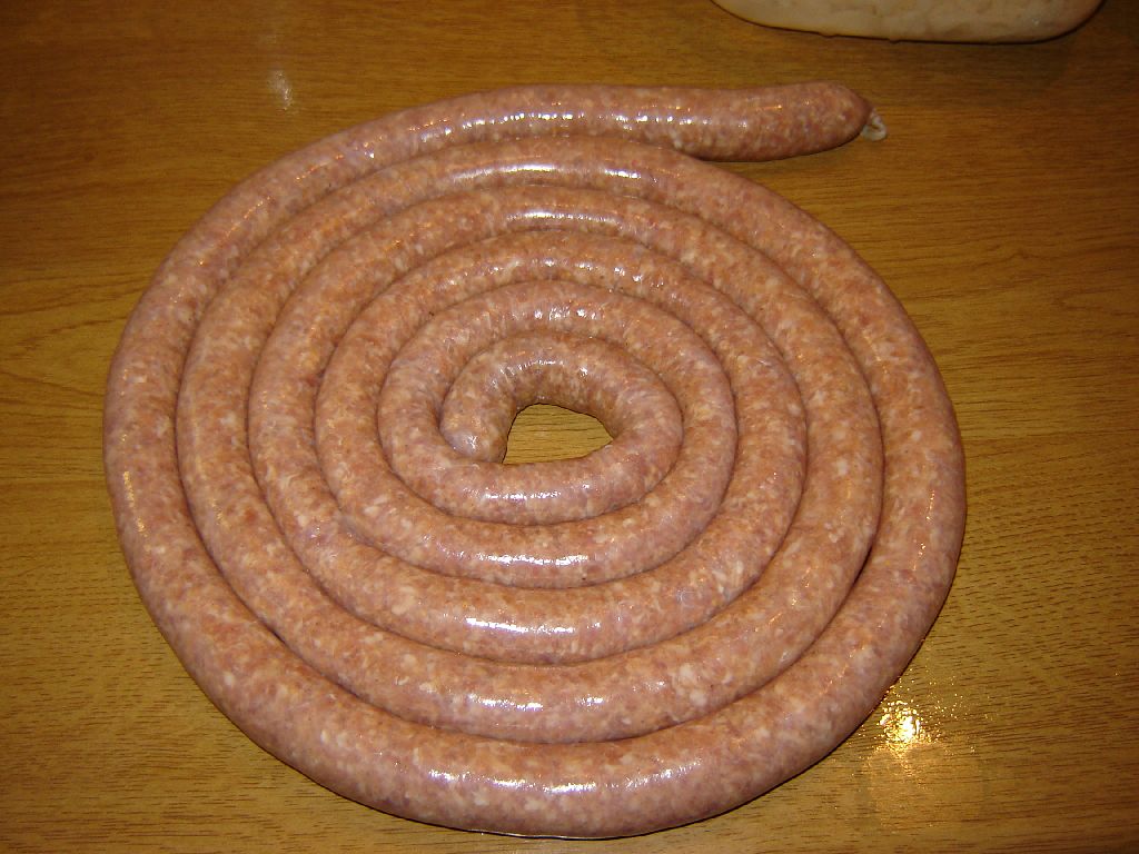

Die Würstchen auf ca. 30cm abdrehen

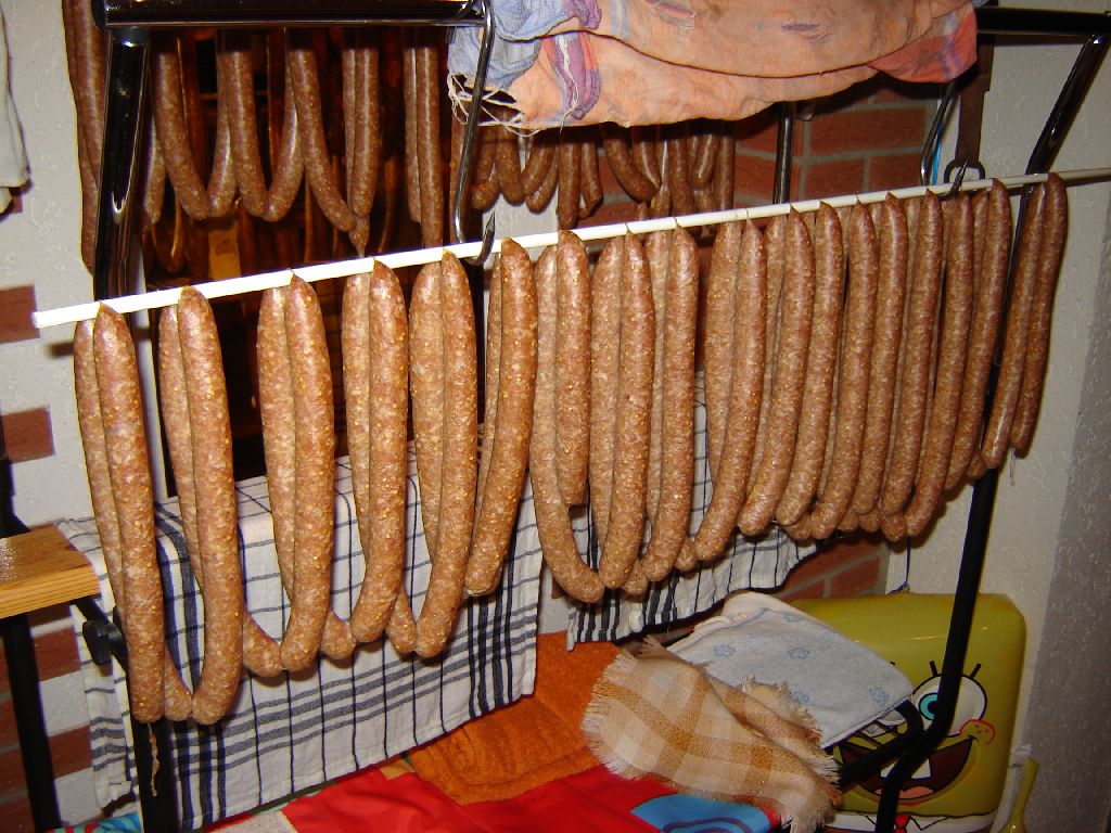

nach 12 Stunden sind die Pfefferbeißer umgerötet

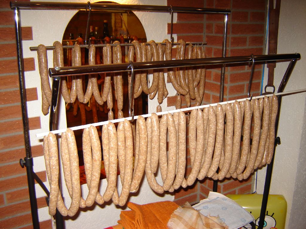

ein Blick in den Räucherschrank

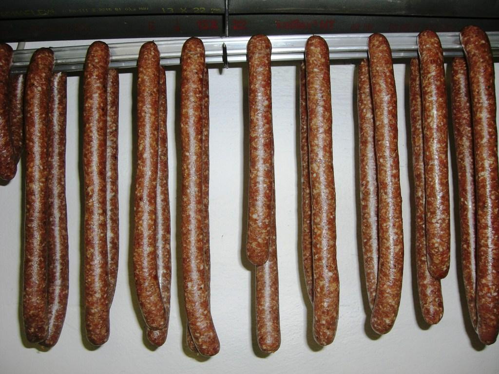

die fertigen Pfefferbeißer

die Temperatur soll 20°C nicht überschreiten.
Rohwurst wird kalt geräuchert.
Auf keinen Fall darf hier mit lodernden Flammen gearbeitet werden.
Der SBO dient nur als Raum indem der Rauch wirken kann.
Als Räuchermaterial wird meistens Buchenholzmehl genommen.
Das mit der kleinsten Körnung ist das richtige Räuchermehl für diesen Zweck.
Steini hat neulich mal ein Foto eingestellt, wo er das Räuchermehl im Küchensieb im SBO abglimmen lässt.
Hat gut funktioniert.

Heute wurden Pfefferbeißer und Mettendchen "gebastelt"
Insgesamt 7 kg = ca. 70 Stück a 100g
Dafür, dass es heute für uns Wurstelpremiere war, bin ich schon ganz zufrieden mit dem Ergebnis.
Auch wenn sich zwischendurch ein paar "Platzer" eingeschlichen haben.
Man wächst mit seinen Aufgaben.
Nun hängen die Würste zum Umröten im Keller.
