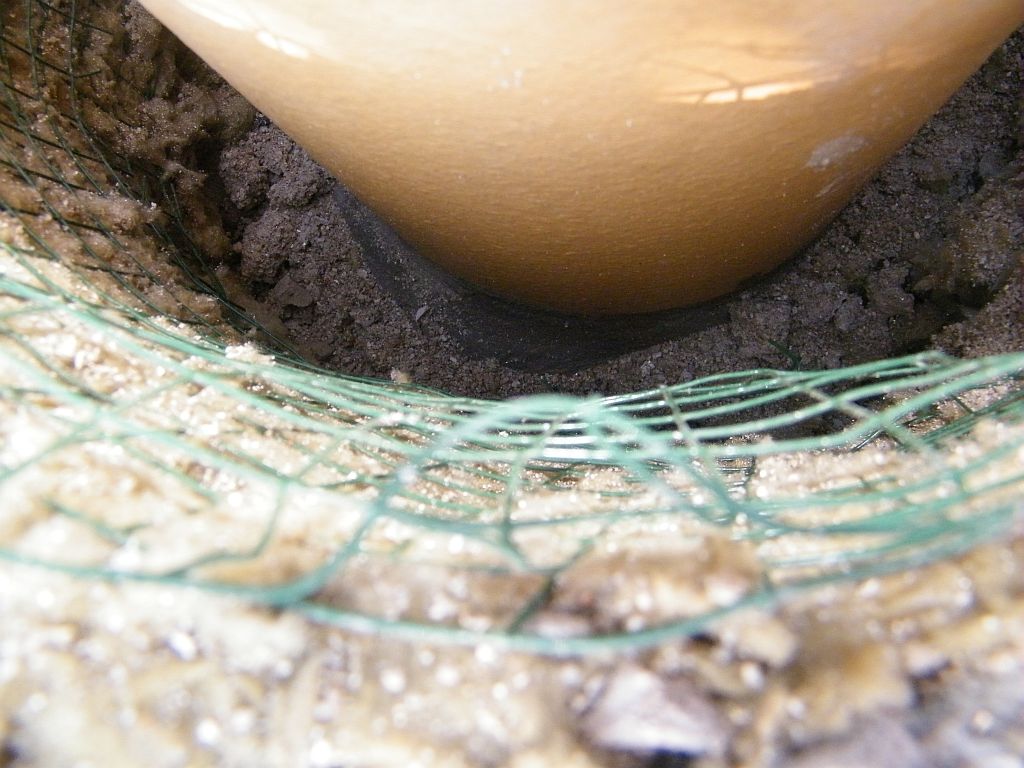

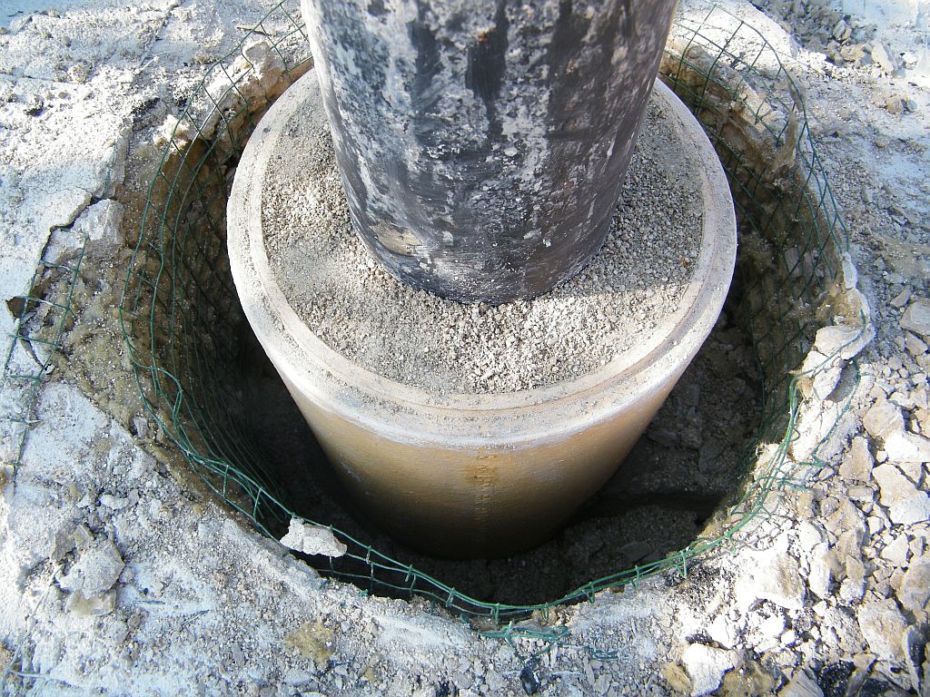

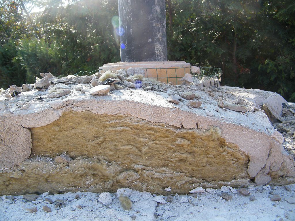

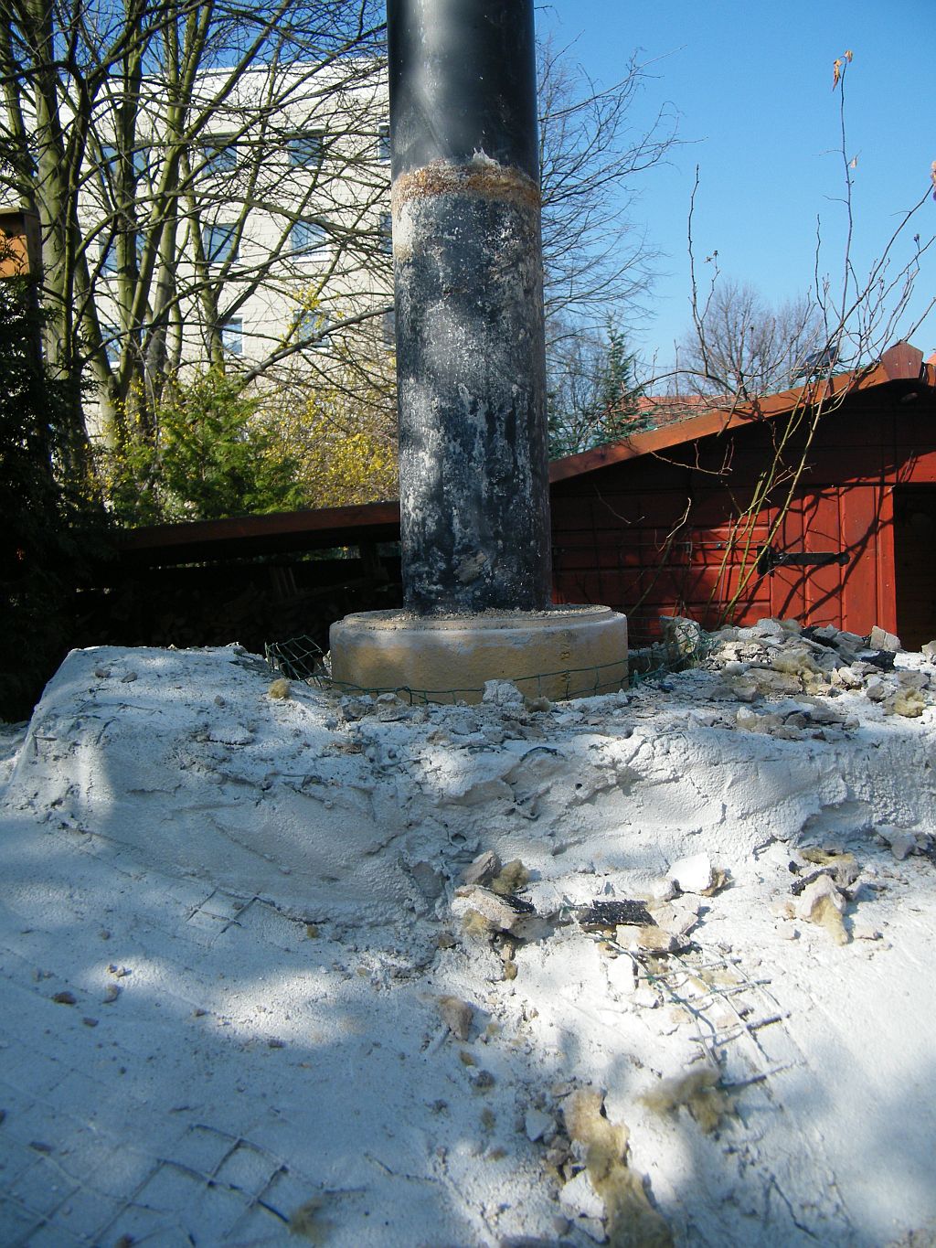

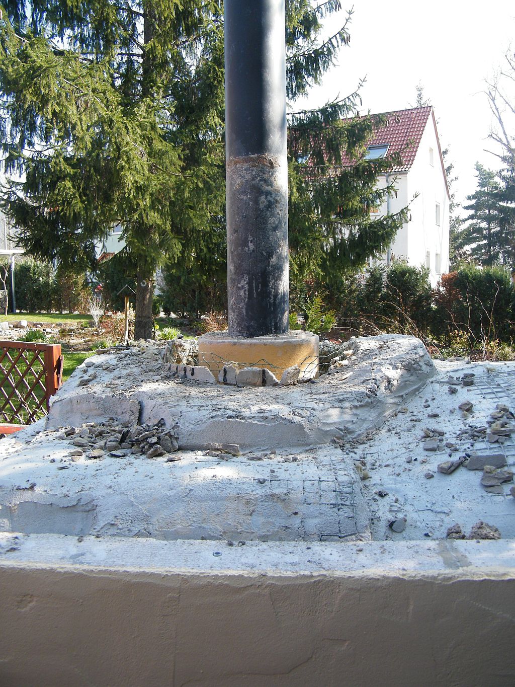

Hallo Gemeinde,
wie lange angedroht begann gestern der Umbau meines Backofens wegen der meiner Meinung nach unnormalen Erhitzung des Schornsteins.
Gestern habe ich also das Dach abgenommen. Heute folgte die obere Reihe der Steine an den Giebelseiten.
Zukünftig wird es ein nach hinten abfallendes Flachdach geben, ich denke, da ist die Schornsteindurchführung einfacher zu handeln.
Außerdem hab ich die Steinwolle und das obere der beiden Schamotterohre entfernt, die das Metallrohr umgaben.
Dazu hier ein paar Bilder: Und schon tauchen die ersten Fragen auf:
Am liebsten wäre mir, das untere Schamotterohre dort zu lassen, wo es jetzt ist. Das wäre auch die einfachste Variante. Ich selbst denke, das sollte machbar sein, es ist (oder wird wieder) völlig in Steinwolle eingepackt.
Seht ihr das auch so?

Ja, Jörn, das könnte passen. So werde ich es machenFarmer3s hat geschrieben:Hallo Heiko,
passt ein DW Rohr nicht eventuell schon in das Schamotterohr? Also Innendurchmesser Schamott gleich Aussendurchmesser DW, könntest ja mal messen. Und wenn es kleiner ist könnte man den Zwischraum ja mit Isolierung dicht stopfen(aber richtig feste stopfen). Wichtig ist aber dann auch das der Übergang zum Backraum gut abgedichtet ist. Ich hoffe Du verstehst wie ich das meine![]()
Gruß Jörn
Ein Edelstahlrohr ins Schamotterohr und dann den evtl. Zwischenraum zwischen beiden Rohren abdichten.
Gehe ich recht in der Annahme, dass ein Edelstahlrohr außen nicht heiß wird?? Blöde Frage vielleicht, aber ich hab da überhaupt keine Ahnung.
Du hattest mir übrigens schonmal einen Tipp gegeben wegen des Schornsteins: http://www.schornsteinmarkt.de/1/9/52/s ... andig.html
Ist es das, was Du meinst?
Die Abdichtung Schamotterohr / Backofen ist auf jeden Fall ok.
Danke und viele Grüße, Heiko

Ja,
Otti, genau das ist das Problem: Die Flammen reichen z. T. bis in den Kamin, dadurch wird es extrem heiß.
Wie ich schon schrieb, hab ich jetzt vor, zwischen Dämmung und Dach Luft zu lassen, so dass immer eine Zirkulation bestehen kann und sich dort die Wärme nicht speichern kann.

wenn ich es richtig sehe, dann ist der Ofen in Ordnung und du hast nur das Dach abgenommen
und die Isolierung um den Schronstein entfernt um dem Hitzeproblem zu Leibe zu rücken.
Aber warum willst du einen neuen Schornstein setzen? Es ist doch bist auf die Hitze alles
in Ordnung. Warum versuchst du nicht das Dach anders zu gestallten? Ein Edelstahlschornstein
wird das grundsächliche Problem nicht verändern, er kosten nur Geld.
Versuch ein anderes Dach zu bauen (entwerfen) und die Lüftung zu verbessern. Die Dachdurch-
führung auch mit beachten und die Regenabdichtung.
