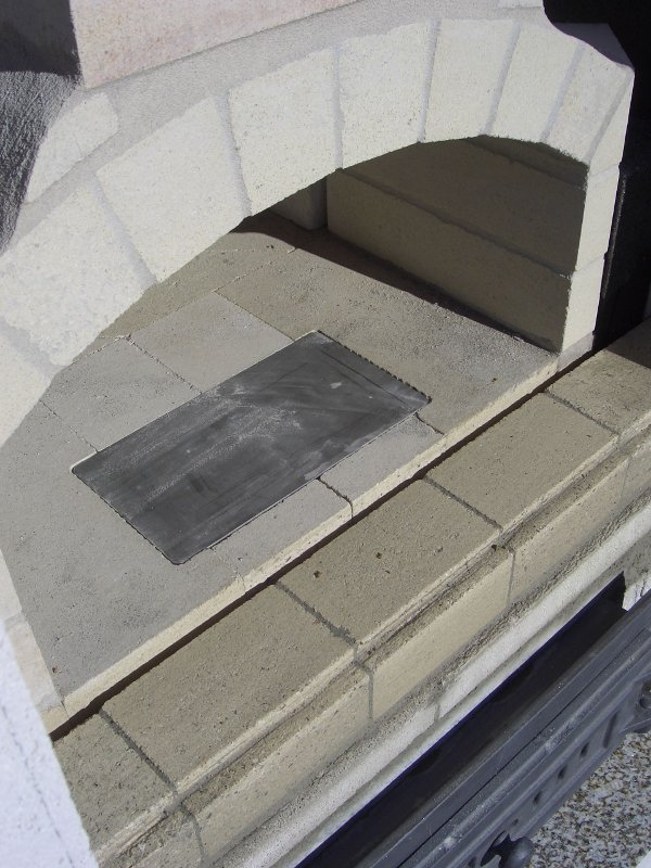

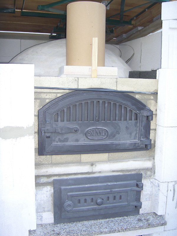

Wäre schön, wenn Du in meinem Beispiel Antworten auf Deine Fragen finden kannst. Für einen besseren Einblick hierzu nachstehend einige Bilder.
PS: Das horizontale Rundmaterial und das Holzstück im oberen Bereich des Türportals dienten aufgrund des hohen Gewichtes der Gußeisentür nur der Fixierung bis der Mörtel ausgehärtet war.

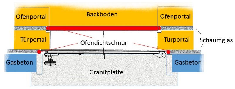

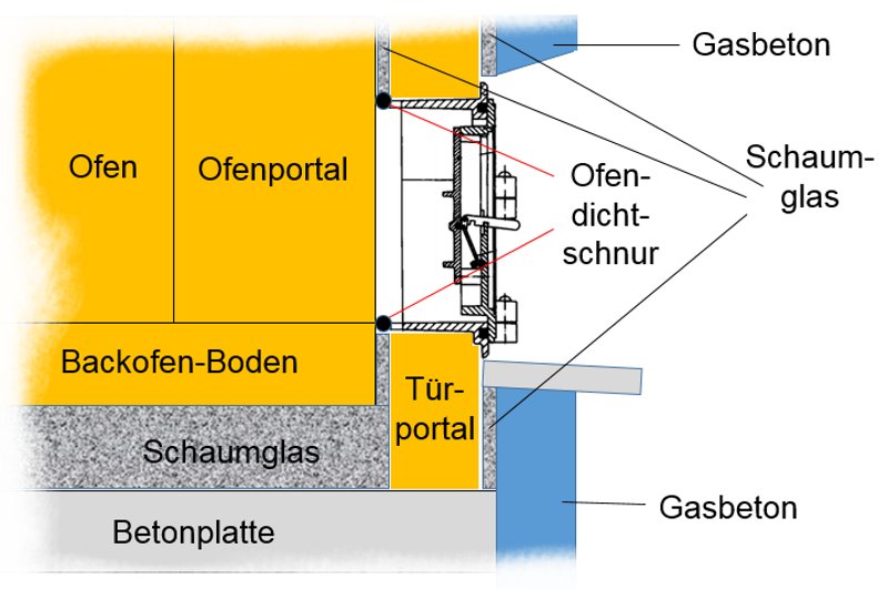

Zur Verdeutlichung der Sachverhalte nachstehend noch zwei Querschnitt-Skizzen hierzu aus denen die Lage der Isolierung wie auch die Position der Ofendichtschnüre ersichtlich ist.

die von mir verwendete Tür hat keine Vorkehrungen für Schrauben, Klammern, etc. sondern lediglich eine spezielle Kontur links und rechts im Bereich des Türportals. Ich habe sie direkt zusammen mit den Schamottsteinen beim Aufbau des Türportals vermauert. Nachträglicher Ein- bzw. Ausbau ist Fehlanzeige.
