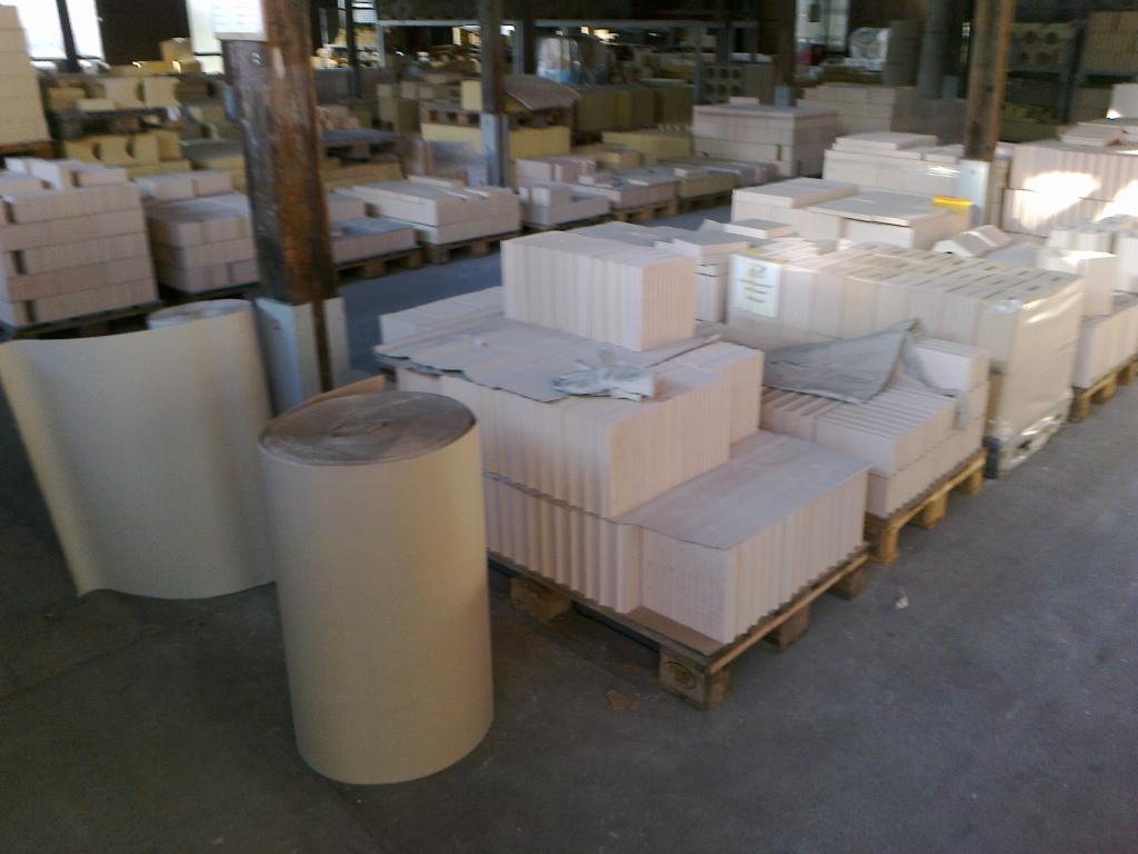

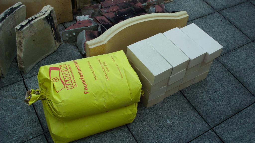

Kandern hat einen gut funktionierenden Kleinverkauf , du sagst dein Problem oder gibst eine Zeichnung an , dann kannst du sogar mitgehen und selber aussuchen , außerdem wirst du von Fachkräften beraten, kannst sogar selber aussuchen und am Schluss an der Kasse bezahlen. Ich wohne ca. 70 Km entfernt und früher haben wir uns mit dem Lehmmörtel in der Grube beworfen und die Loren den Berg runter laufen lassen, da war es allerdings noch eine Ziegelei.
Hab noch zwei Bilder zugefügt
