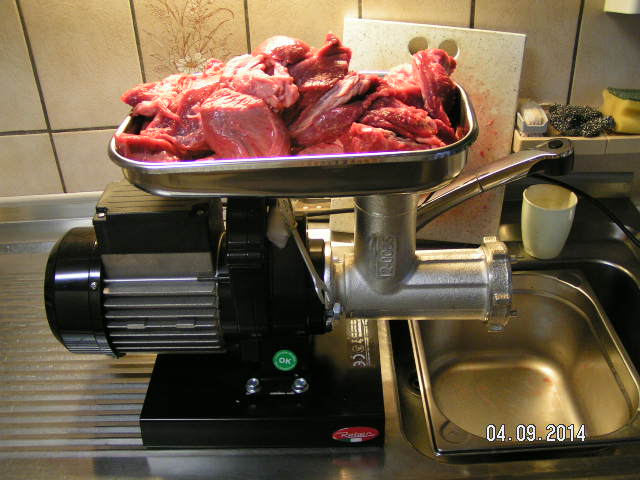

Dieter, diese "Anleitung" habe ich angeschaut als ich nach einem Wolf suchte. Ich hätte sogar einen passenden Motor gehabt, aber meine Finger waren mir wichtiger. Der motorisierte Handwolf unterscheidet nicht zwischen Finger oder Schweineknorpel.
Nicht umsonst haben Motorwölfe so enge und hohe Einfüllstutzen!
Ich habe für mich mittlerweile das "Optimum" gefunden. Der Motor hat einen Rückwärtslauf und mit 120Watt genügend Kraft. Der 12er-Wolf hat so ~140 UpM und haut das Hack schneller raus als ich nachstopfen kann.

Hallo Martin
Wie geschrieben , bei mir soll ja ein optimaler Schutz oben drauf .
Sieht dann fast so aus wie bei deinem , nur halt selbst gebastelt .
Bild ist von Martin ausgeliehen .
Was mir auch wichtig ist , kräftig und der Betriebszeitraum ohne warm zu werden .

Dieter, schau dir mal das letzte Bild in meinem Fred an.
Das von dir ausgeliehene Bild ist der kleine Motor.
Der große hat eine Luftleitabdeckung und ist für den Dauergebrauch ausgelegt. Nach den 7,5 kg Fleisch für die Pfefferbeißer habe ich nichts von warm werden gemerkt.
Der Wolf ist zwar nicht aus Edelstahl, sondern aus verzinntem Guss, aber das waren die alten Handwölfe ja auch. Und es ist bewährt.
