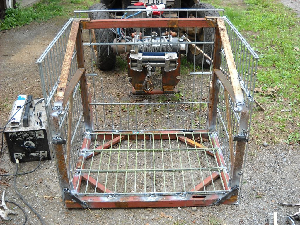

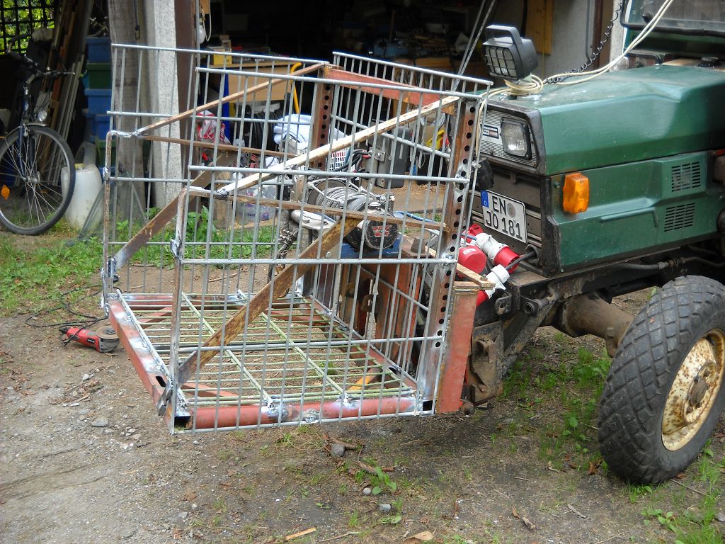

Ein Freund wollte eine "Transportbox" für seinen Trecker haben, sie sollte leicht zu montieren sein und an der Fronthydraulik befestigt werden, damit er große Stammstücke im Wald in die Box hineinrollen kann und damit in den Anhänger heben kann um sie wieder herauszurollen. Belastung bis ca. 500kg!
Also waren einige Bastelstunden angesagt.
Die selbsterklärenden Bilder:
k-Allerlei 001.jpg (246.7 KiB) 1029 mal betrachtet
k-Allerlei 002.jpg (260.52 KiB) 1029 mal betrachtet
k-Allerlei 003.jpg (242.3 KiB) 1029 mal betrachtet
k-Allerlei 004.jpg (222.07 KiB) 1029 mal betrachtet
k-Allerlei 005.jpg (226.33 KiB) 1029 mal betrachtet
Er ist begeistert und der Praxistest ist auch bestanden.

Ich habe die Dreipunktaufnahme (wenn wir das Gleiche meinen) vorher abgebaut, weil sie mir im Wege war.
Ich habe 2 Halter direkt direkt an die Grundplatte geschweißt (ist auf den ersten 3 Bildern unten gut zu sehen)
Fallst Du die Dreipunktaufnahme gebrauchen kannst, sie steht bei mir in der Ecke.
Soll ich ein Foto davon machen?
