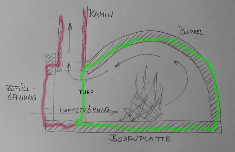

Verfasst: Fr 19. Okt 2012, 06:41
Hallo Mibeme,
hast Du schon mal über das Pompeji-Ofen-Prinzip nachgedacht?
(Für alle Urheberrechtsfanatiker:
hier ist die Quelle: http://de.wikipedia.org/w/index.php?tit ... 0517153406
Die Lizenz ist: gemeinfrei (was das bedeutet, kann man dort nachlesen)
Das Grüne ist Dein bestehender Bausatz, das Rote ist der Kamin, der vorne dran gebaut wird.
Das hat folgende Vorteile:
a) Du musst kein Loch reinbohren (es wird zwar wahrscheinlich gut gehen, aber eine Garantie dafür gibts nicht)
b) Du brauchst Dich nicht darum zu kümmern, den Kamin nach dem Ausräumen verschließen zu können (er ist ja
durch Schließen der Türe bereits vom Backraum abgeschlossen)
Ich habe selber einen Bausatz-Ofen, der nach diesem Prinzip funktioniert, und bin sehr zufrieden damit.
Nur
:mmeinung:
, aber wenn ich nochmal einen bauen würde, würde ich es wieder nach diesem Prinzip machen.
