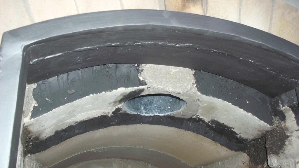

Es ging wieder weiter .Nachdem ich mit dem Herstellen von den Lavatonsteinen so gute Erfahrung gesammelt hatte versuchte ich das Durchführungsrohr noch besser festzumachen , das Blechrohr war so fest , dass es sich nicht mehr bewegen lies , eigentlich sollte es noch zwei Zentimeter nach unten. Daher wurde die obere Seite angepasst und ein Rohrstück angeformt.
Rohrstück angeformt
Rohrstück angeformt
Auf dem Bild seht ihr wie gut sich die Masse formen lässt , wenn sie in der richtigen Konsistenz ist.

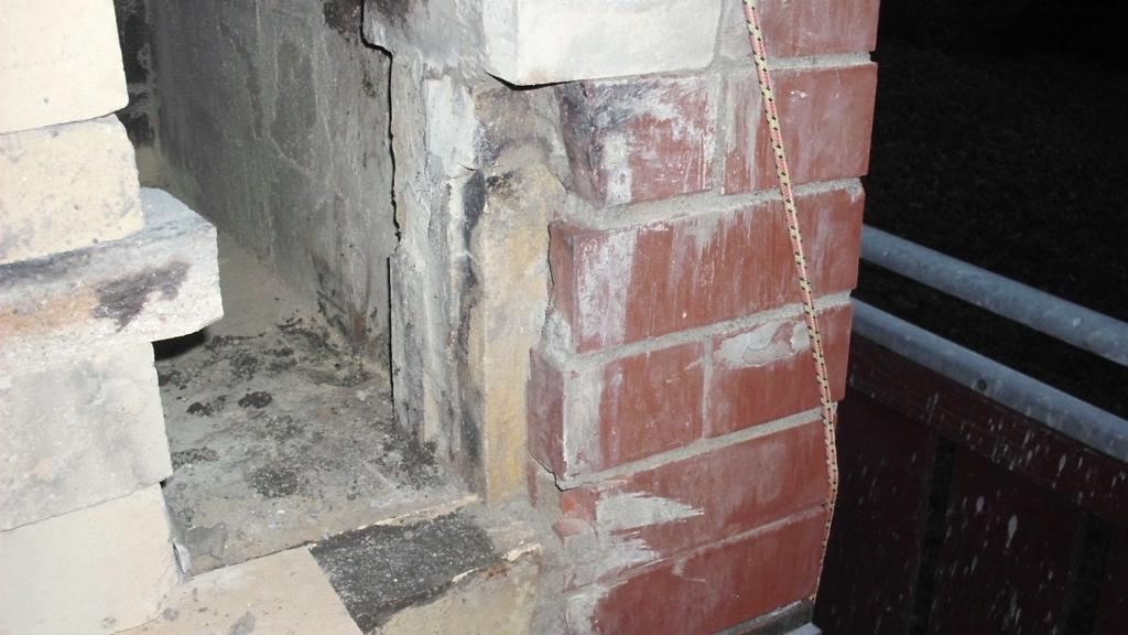

Auf dem Bild auf der linken Seite seht ihr eine Schalung, da wurde mit einer etwas flüssigeren Masse der fehlende , herusgefallene Stein neu aufgegossen . Nach wegnehmen der Schalung sieht das ganze dann so aus .
Stein gegossen
Stein gegossen

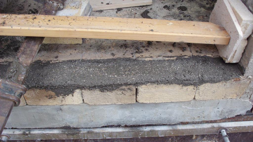

Als Abschluss unten wurde die Masse aufgefüllt und sieht dann so aus .

Wenn das ganze ausgehärtet ist , tritt eine hellere Graufärbung ein, wie es nach dem einbrennen ist kann ich noch nicht sagen.

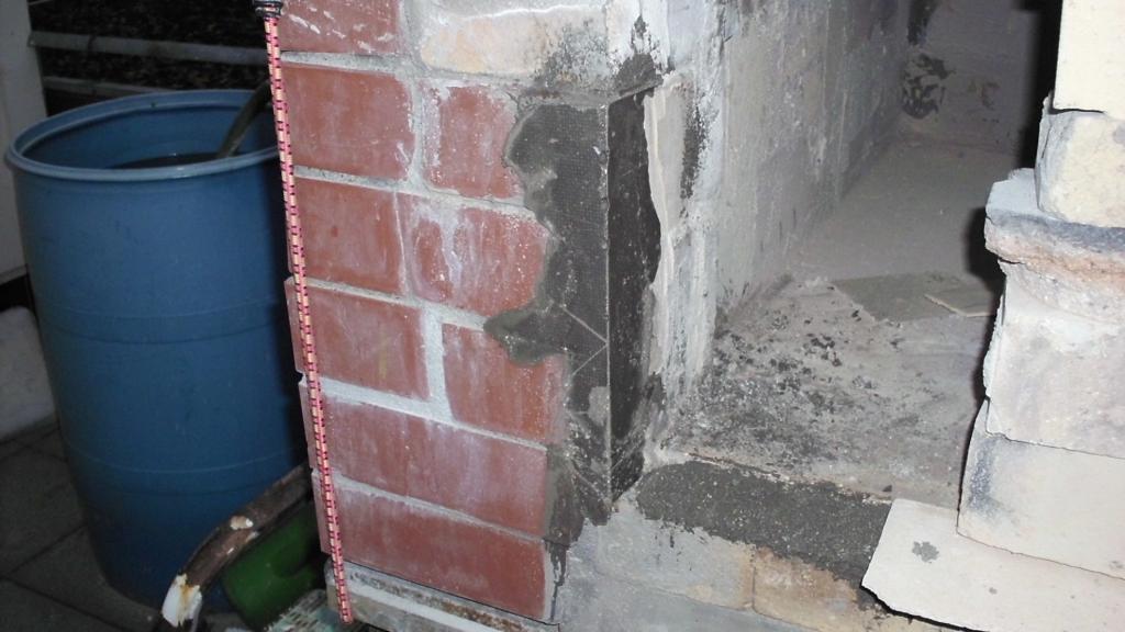

Beim weiteren Vorgehen wurde der Stein auf der rechten Seite , der auch nicht gehalten hatte , durch einen genauso gegossenen ersetzt.
Alles saubergemacht , ausgekratzt und eine Schalung angepassst.
nächster Stein
nächster Stein
Nach 4 Stunden könnte man die Schalung abnehmen.
Beim inneren Gewölbe wurden noch die Fugen mit Kesselkitt verfugt, kann man gut auf dem Bild sehen.
Gewölbe innen abgedichtet
Ich denke das ganze nun dicht ist Heute mittag schauen wir mal weiter .

der Stein auf der zweiten Seite ist auch schon ausgeschalt, nach genau vier Stunden und sieht so aus.
Stein rechte Seite
Stein rechte Seite
Es passt nun immer besser, und wird noch genauer.

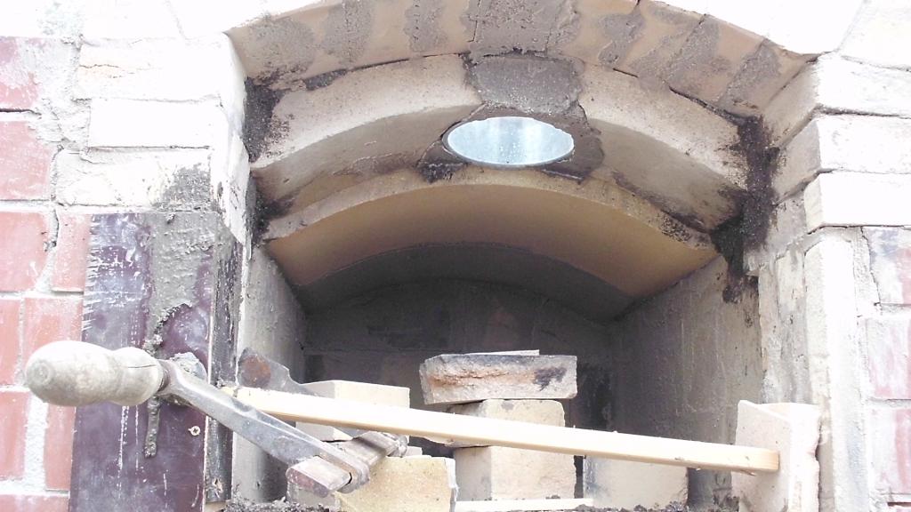

Beim nächsten Bild wurde der abgeänderte Türrahmen eingesetzt und er passt.
einsetzt
einsetzt
In der mitte oben muss ich noch ein wenig wegnehmen, dass er oben am gewölbe noch mehr Spiel hat und sich dehnen kann.
in der Mitte noch ein bisschen eng
Die beiden Halter rechts und links werden mit Messingdübel verschraubt. Er kann so wieder ausgebaut werden.
