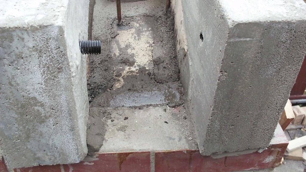

Hallo SBO-Freunde, ich konnte endlich den Lavaton F besorgen und wieder weitermachen. Ich habe mal ein Bild davon gemacht.
Lavaton F
Lavaton F
Gebrauchs-und Verarbeitungshweise.
andere Seite
andere Seite

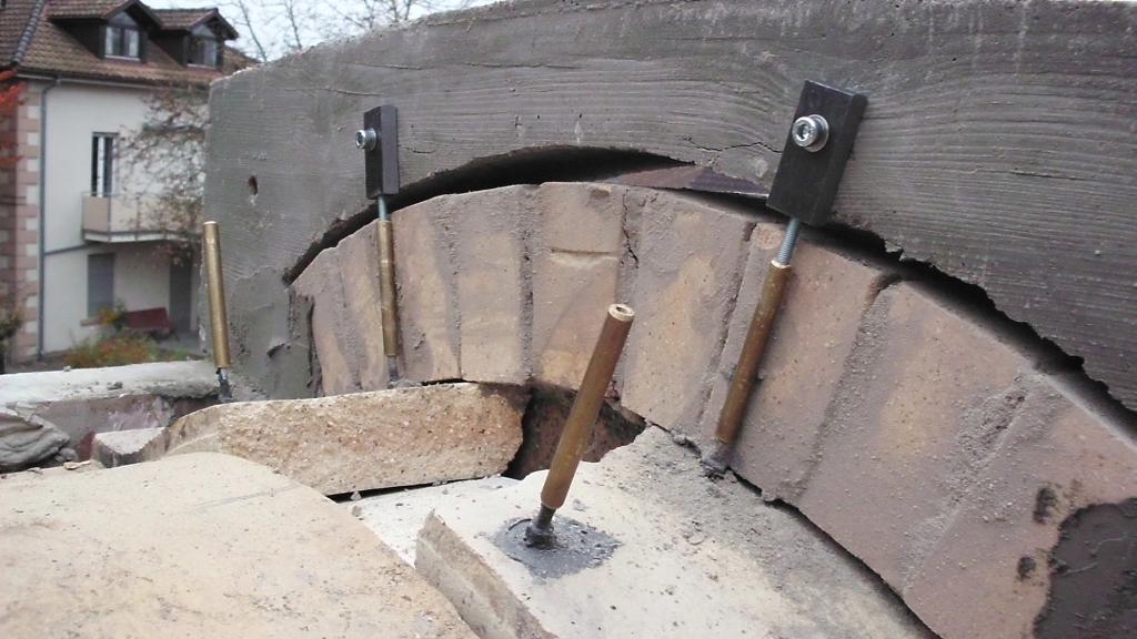

Die Halterung vom Gewölbe vorne, die Messingdübel sind noch zusätzlich mit Feuerzement gesichert , sind aber schon im Schamottestein ganz fest.
Halterung gebrochener Gewölbestein
Mit eingetzter Rohrmuffe, das Papier ist nur wegen der Giessmasse.
mit Rohrmuffe
mit Rohrmuffe

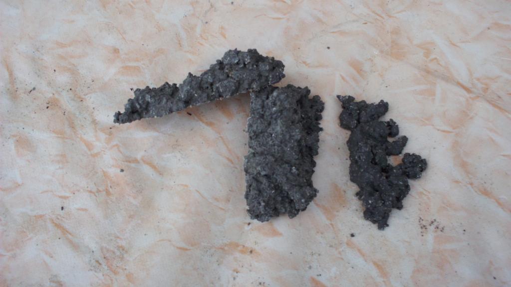

So sieht die Masse trocken aus und ist ziemlich rauh.
Masse trocken
Masse trocken

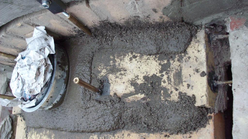

Sie lässt sich gut vergiessen und auch stampfen, muss nur die richtige Konzistens haben.
Masse vergossen und gestampft
Die Halterung am hinteren Träger.
Halterung hinten
Halterung hinten
Hier muste ich mich allerdings mit einem Trick behelfen , um den Abstand etwas zu vergrössern , habe ich in die Messingdübel Gewindestangen eingesetzt.
So schön kann die Masse beim härten noch geformt werden.
schöne Abchlusskante
Zum Abschluss habe ich beidseitig, wo man die Gewindestangen in den Steinen seitlich sieht, noch unten mit übrigen , gestampften Foamglasplatten aufgefüllt und ebenso mit der Giessmasse ausgefüllt.
Zwischenraum aufgefüllt
Zum Schluss lassen wir alles aushärten und geniessen den :durst: Erfolg. Die Giessmasse wird so hart wie ein Schamottstein. Der freundliche Mitarbeiter hat mir extra gefertigte Platten gezeigt, die innen nur eine Plastikmatte wegen der Stabilität haben, dafür aber voll feuerfest ist.
Für heute genug geschafft, daher viele Grüße vom Hochrheinbahner Gerd

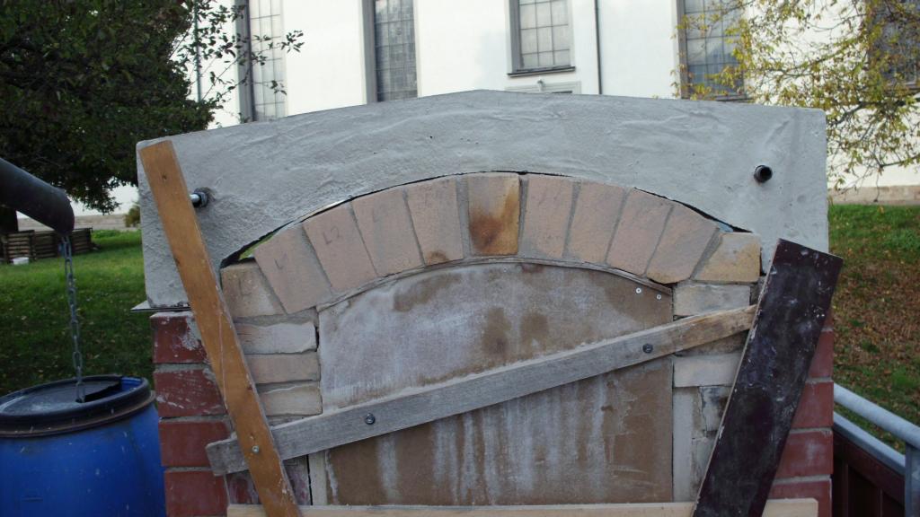

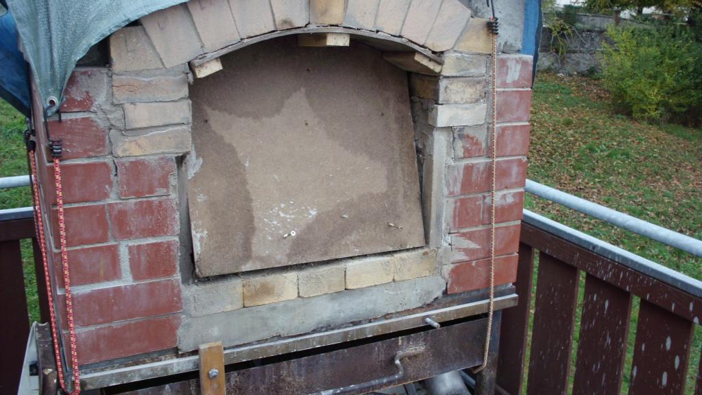

ich konnte es nicht erwarten und habe die Gewölbeschalung mal vorsichtig abgenommen. Ich dachte , entweder oder , wobei es egal ist , ob heute oder morgen .
Die äussere Platte abgenommen,
äussere Platte
äussere Platte
Als nächstens die zweite , da hatte ich schon ein bisschen Angst , weil die vordere Rundung dran fest gemacht war.
nächste Platte
nächste Platte
Aber man sieht schon oben , wie sie sich lösst.
Bei der dritten Platte sieht man oben in der Mitte die Lavatonmischung, auch am Rand rechts und links.

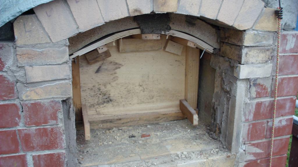

Nun stand nur noch die vierte Platte , die ich mir auch noch getraut habe wegzunehmen. Sie hatte da es nur dünnes Sperrholz war etwas mehr Spannung.
letzte Platte
letzte Platte
So sieht das Gewölbe nun ohne Schalung aus .
Gewölbe fertig
Gewölbe fertig

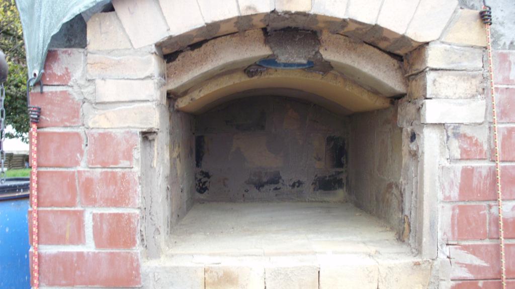

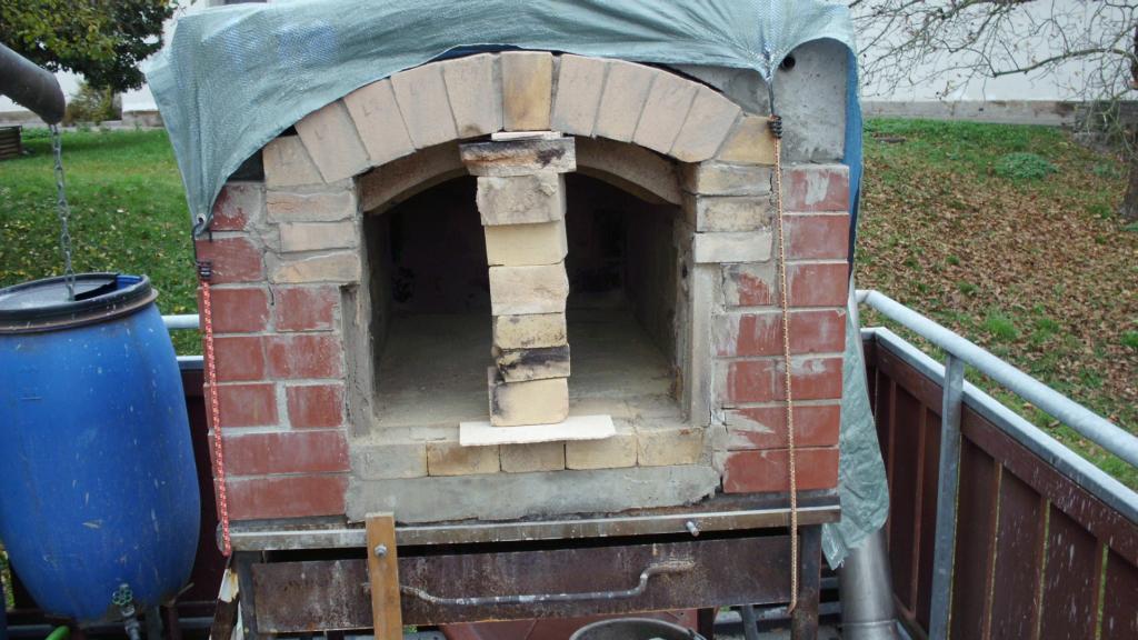

Da mein Schamottmörtel keramisch abhärtend ist sind die vorderen Fugen noch nicht hart, es bilden sich kleine Risse im Mörtel, die aber nicht schlimm sind, es sind einfach nur Risse vom trocken. Ich werde sie vor dem einbrennen mit einer dünnen Mörtelbrühe nochmal ausfugen. Das vordere Gewölbe stützt sich hinten auf dem reparierten auf und dieses ist ja oben befestigt.Im Bild seht ihr es in der Mitte.
Gewöbe mit abstützung
Ich bin mir am überlegen , ob ich erst noch die Fugen auskratzen sollte und dann diese mit Lavaton ausfüllen sollte.
Wenn das erledigt und ausgehärtet ist kann ich vieleicht ein offenes Feuer anmachen, bevor der Türrahmen eingesetzt wird , um das ganze noch richtig auszuhärten. Wenn der Türrahmen nicht mehr passen sollte , gibt es immer noch die Flex mit der dünnen Scheibe und ein Schweissgerät zum zusammenschweissen. Beim nächsten Bild zeige ich euch wie der ausgetretene Lavonton ausieht, nicht dass ihr meint , es sind die Häufchen von Ottis Jagdhund.
Lavaton F
Lavaton F
Die Abstützung aus den Steinresten ist nur zur Kontrolle , wegen Senkungen des Gewölbes, ist aber nur spielfrei drunter gesetzt, könnte sogar beim offenen Anfeuern drunter gelassen werden. Später kann sich der Bogen auf dem Türrahmen noch abstützen , weil der Rahmen oben noch länger ausgeführt ist.
Viele Grüße Hochreinbahner Gerd

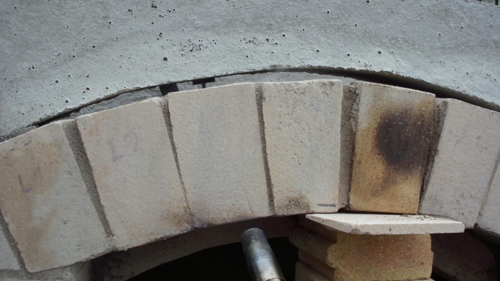

nachdem die Schalung weg war sind die Steine im Bogen vorne noch sehr labil gewesen. Da der Schamottmörtel keramisch abhärtet , das ist mit Wärme, habe ich mir mit einem Trick beholfen. Ich habe den grossen Bunsenbrenner in der Werkstatt geholt und das ganze Gewölbe eine Stunde angewärmt, bis das Gas leer war. Die Steine kamen schön ins Schwitzen und sind ganz Weiss geworden und auch sehr Heiss .
Hatte fast Brandblasen an den Händen , aber man muss ja alles immer anfassen.
gewärmt
gewärmt
Das unscharfe in dem Zwischenraum ist der Rauch.
Raucht leicht
