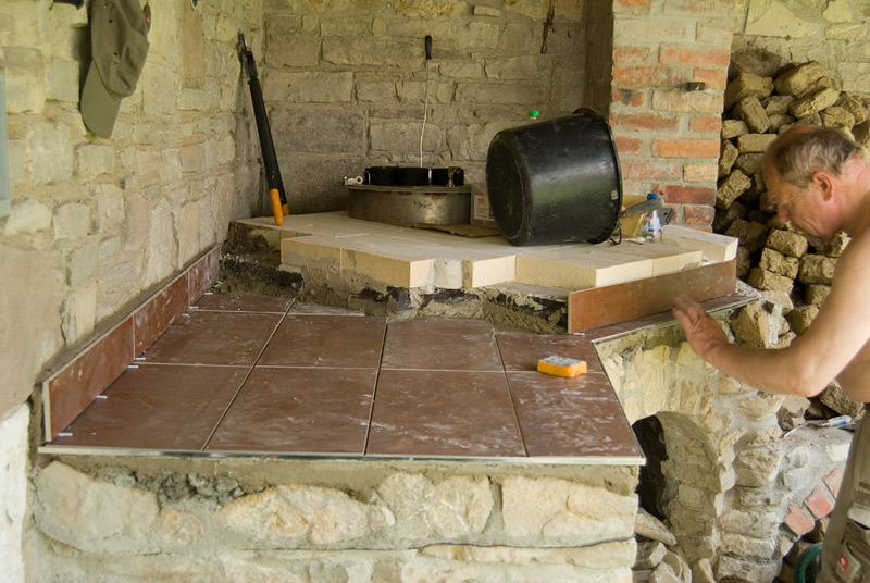

Nachdem er sich etwas ausgeruht hatte, forderte er förmlich Werkzeug ein um an meiner Backofenbaustelle zu helfen:
er war kaum aufzuhalten
fast fertig
fast fertig

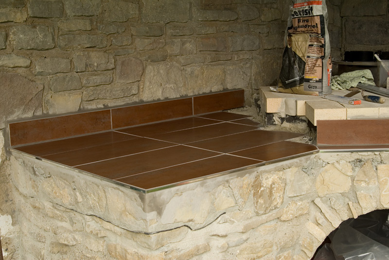

Wir sind bis Samstag Mittag mit dem Fliesen fertig geworden, ich habe vorhin noch schnell verfugt:
wieder eine Ausrede weniger - nun muß ich mit der Lehmpanscherei anfangen :ok: !

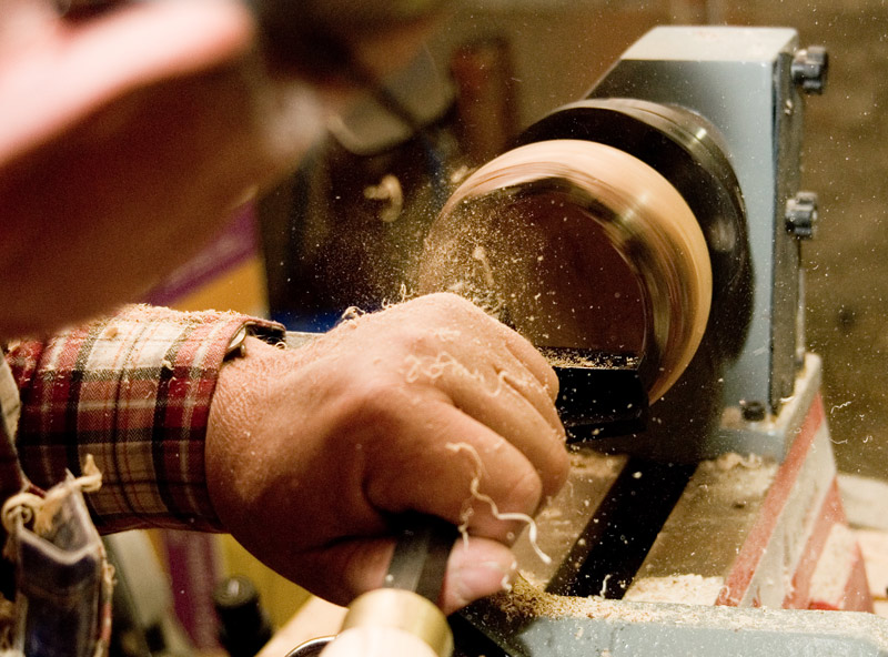

Siggi hat mir gestern sogar noch praktischen Unterricht an meiner kleinen Drechselbank gegeben (und kam sich dabei wohl vor, als müsse er anstelle seines Choppers eine Simson Schwalbe fahren :rofl: ):
das wird ein Kugelschreiber aus gestockter Buche (die Idee mit dem Scheit kam mir, als ich das Holz gerade ins Feuer legen wollte - wäre schade darum gewesen)
wenn Siggi drechselt, fliegen die Späne :)

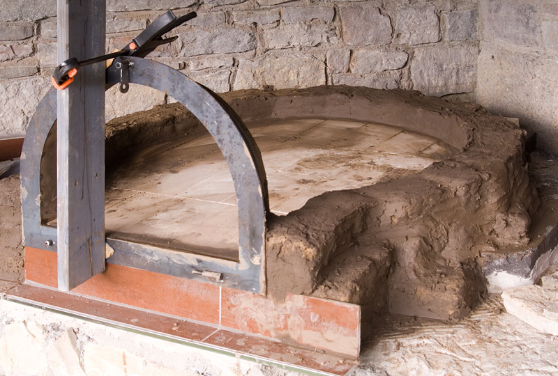

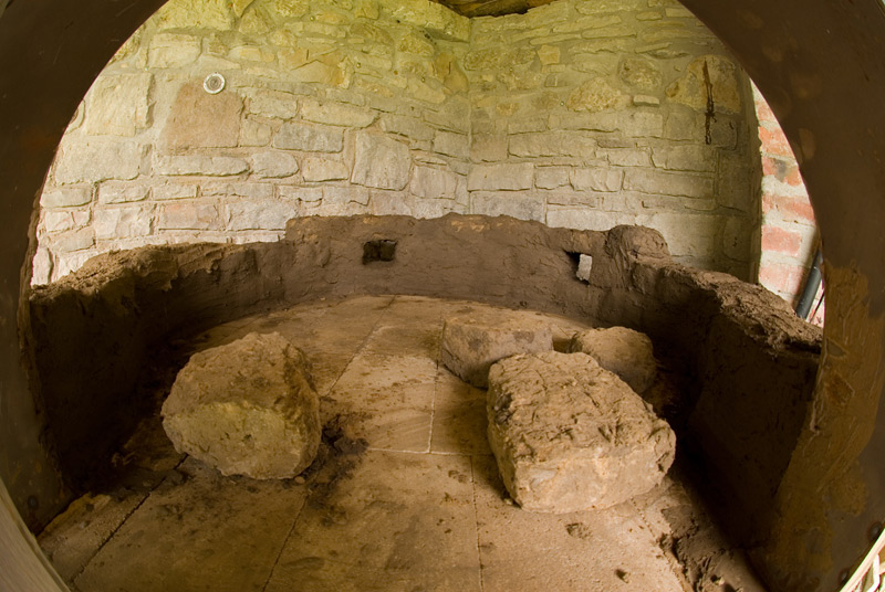

Heute habe ich nun endlich die ersten Lehmsteine verbaut:
schöne Schmadderei!
schöne Schmadderei!
Otti hat Recht wenn er meint, es sei eine interessante Arbeit. Anfangs habe ich noch die Maurerkelle genommen, bin dann aber schnell davon abgekommen und habe es mit den bloßen Händen gemauert :gut: . Er wird nun doch etwas länger als geplant, der Otti hat mich dahingehend beraten ;) .
Verfasst: Mo 10. Jun 2013, 21:18
von Ottis Eicher
hallo Michel,
Sieht gut aus, noch eine Lage und dann kann die Kugel
Geformt werden. Ich habe ja gesagt das Arbeiten mit dem
Lehm ist eine tolle Sache, wenn man sich überwunden
Hat geht es sehr gut mit der Matsche.

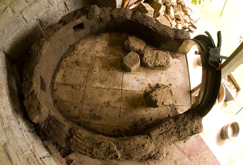

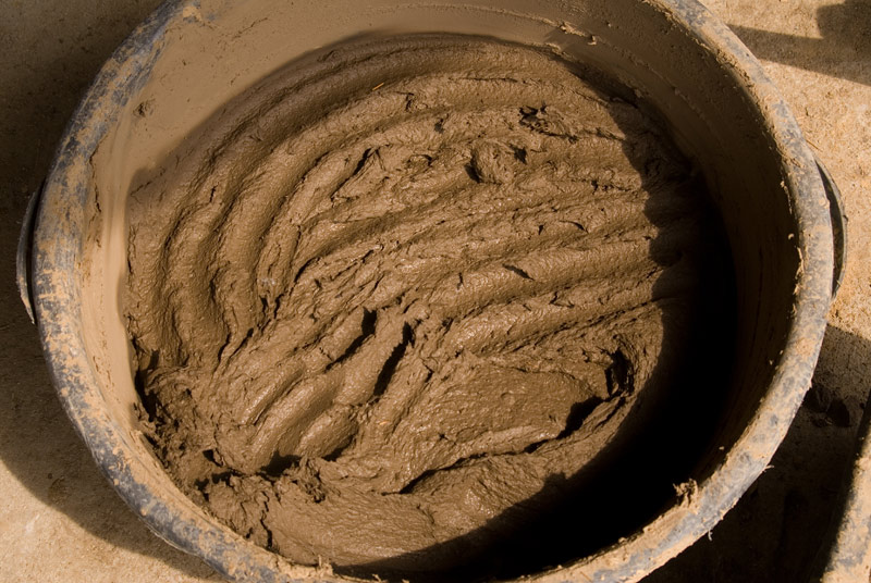

Lehm mit Spezialzusatz (1/2Eimer Pferdeäppel, eigentlich sollen 20 - 25% davon dem Lehm zugemischt werden, um eine festere Oberfläche zu erhalten. Das enthaltene Ammoniak schützt zudem angeblich vor Schimmel)
die zwei Eingänge zu den Füchsen (6 auf 9cm klein)
ob zwei Rauchabzüge (jeweils 6 x 9cm) reichen? Ich konnte sie nicht synchron zur Mitte machen, da die Wand links im Weg ist.
das Ganze mal von oben
Verfasst: Mi 12. Jun 2013, 16:45
Hallo Michel,
sind die Öffnungen nicht viel zu weit unten? :frage:
Und zur Größe:
ich hab zwar keine Erfahrungswerte, aber "gefühlt" würd ich sagen: zu klein.
Dadurch, dass Du den Rauch noch über Füchse in den Kamin führst, welche
ja auch einen gewissen Widerstand für den Rauch darstellen, darf es beim Querschnitt
ruhig etwas mehr sein.
:mmeinung:
