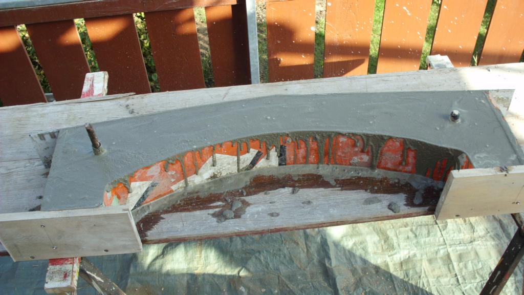

von Hochrheinbahner

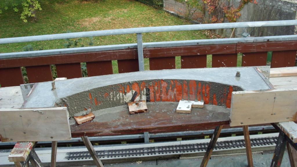

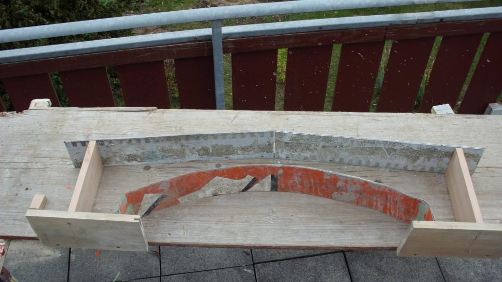

Hallo SBO-Freunde, wie ihr seht geht es wieder weiter . Nachdem das aussere Gewölbe erstellt wurde , habe ich mir eine Schalung für den Sturz obendrüber angefertigt. Ich nahm eine Schaltafel und baute eine Form , um die Rundung genau hin zu bekommen, ebenso für die obere Kante ein Firststück.
Sturz
Sturz
Die dann mit Estrichbeton aufgefüllt worden ist.
Mit Beton ausgefüllt

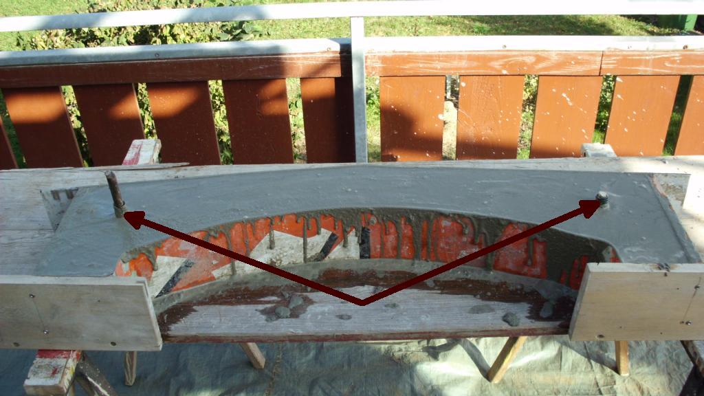

Die Löcher rechts und links sind zum duchstecken von Gewindestangen, wobei ich beide Stürze miteinander verbinden kann.
Löcher für Gewindestangen
So nun Ruhe in Frieden und werde hart wie Stein :patsch:
Bis Samstag werde ich ausschalen und sehen ob ich Erfolg hatte. Die Schalung kann ich mit 8 Schrauben komplett auseinander nehmen und wieder verwenden.
Das wars wieder vom Hochrheinbahner aus Murg an der Schweizer Grenze.
Viele Grüße Gerd
Verfasst: Fr 28. Okt 2011, 16:21
von Hochrheinbahner

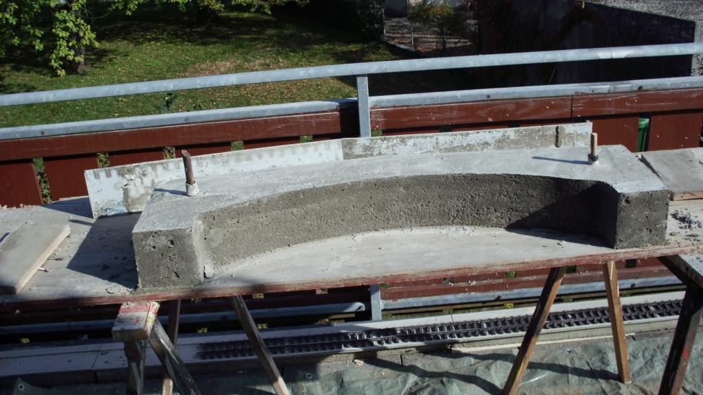

Hallo SBO-Freunde, nachdem der Beton schon gezogen hatte, habe ich versucht ihm langsam die Schalungsteile wegzunehmen.
Zuerst die zwei schmalen Bretter, dann das Korsett unten und die Firstücke oben. Auf der Schaltafel unten drunter ist er auch schon los.
Er bekommt nun noch ein bisschen Zeit zum aushärten.
Sturz über das Gewölbe
Viele Grüße vom schönen Hochrhein Gerd
Verfasst: Fr 28. Okt 2011, 16:35
Hallo Gerd,
verstehe ich das jetzt richtig, dass die gegossenen Teile die Stürze
für die beiden Giebelseiten werden?
Hast du denn zwischen Schamottebogen und Sturz die erforderliche Dämmung berücksichtigt?
Ist in dem Sturz Bewehrungseisen eingearbeitet?
:frage:
Verfasst: Fr 28. Okt 2011, 17:21
von Hochrheinbahner
Hallo Steini , zu deinen Fragen.
Die zu giessenden Stürze , einer ist fertig, der andere werde ich noch machen, werden für den Giebel vorne und ca 200 mm als nächster auf die Backsteinbrüstung der Aussenmauer aufgelegt und mit Mörtel befestigt.Den Zwischen raum , kann ich nutzen um das innere Gewölbe daran zu befestigen und um das Kaminrohr daran fest zu machen. Den hinteren Giebel mache ich zum Schluss.
Der Abstand zwischen Gewölbe und Sturz , wegen der Dämmung, sollte noch ausreichend sein, ansonsten kann ich noch aussen , an den Lagern mit Mörtel ausgleichen.
Bewehrungseisen sind je Sturz 6 Stück eingelegt , in verschiedenen Höhen.
Zu meinen Foamglasplatten , muss ich dir noch berichten , der freundliche Gipsermeister konnte mir keinen Betrag sagen, weil er das immer als ganze Lkw- Ladung kauft . Ich habe ihm 20 € in die Kaffeekasse gegeben und von seinen Bürodamen noch zu einem gemeinschaftlichen
Kaffee einladen lassen .

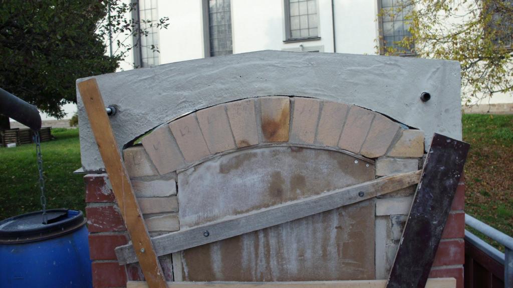

Verfasst: Sa 29. Okt 2011, 17:42
von Hochrheinbahner

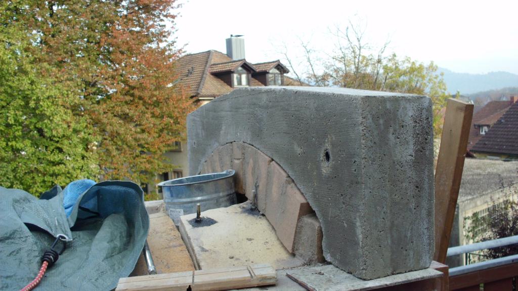

Hallo Steini , ich konnte den Sturz mit meinen beiden starken Söhnen auf auf die Brüstung heben. Das ganze sieht nun so aus.
Sturz auf Gewölbe
Sturz auf Gewölbe
Von den Gewölbesteinen aussen zum Sturz habe ich einen Überstand von ca. 4-5 cm, ich kann den Sturz nun mit Marmorriemchen verkleiden.

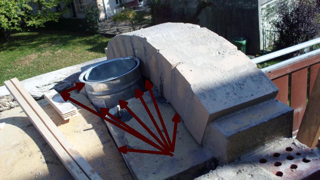

Von hinten sieht das ganze nun so aus und das innere Gewölbe kann mit den beiden gebrochenen Steinen am Sturz befestigt werden , bevor es mit dem Lavaton ausgegossen wird.
Von hinten
Von hinten
Ich könnte nun die beiden Seitenlagerungen mit etwas steifen Mörtel noch etwas unterfüttern , um den Druck auf das Gewölbe etwas weg zu nehmen.

Verfasst: Mo 31. Okt 2011, 19:05
von Ottis Eicher
Hallo Gerd,
die sache sieht gut aus! Gefällt mir die Lösung!!
Weiter so.
