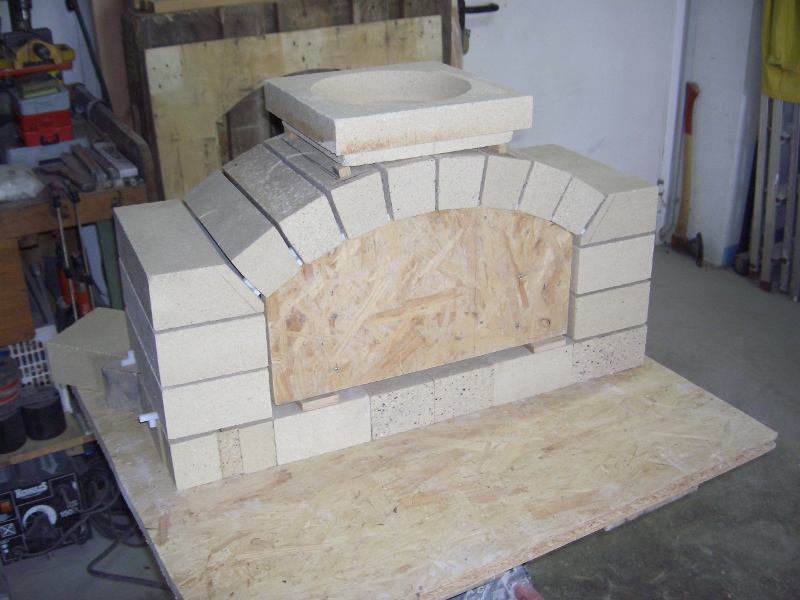

Hallo Treukes,
dafür gibt es spezielle Schamottsteine, siehe hier am Beispiel:
SBF 23.JPG (212.82 KiB) 4477 mal betrachtet
SBF 27.JPG (194 KiB) 4477 mal betrachtet
SBF 28.JPG (177.31 KiB) 4477 mal betrachtet
Ulrich

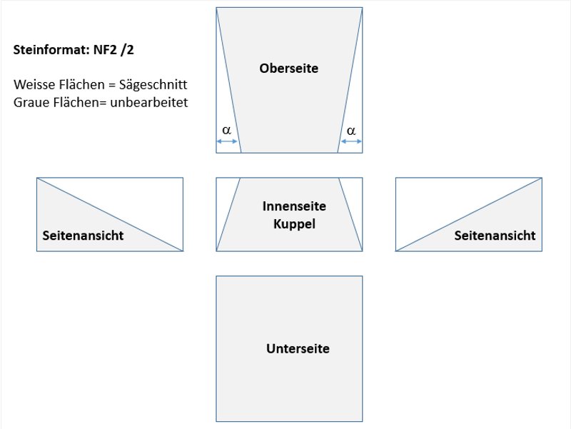

@ Backes: Du hast mal gschrieben, die Steine für die Kuppel hattest du nur halbiert und diese dann vermauert. Hast du dann den letzten Stein pro Reihe dann angepasst?
Die vertikalen Fugen zwischen den Steinen sehen sehr schmal aus, als hättest du jeden Stein als "kleinen Keil" vertikal geschnitten?!
Ich hatte anfangs dacht alle Steine für die Kuppel auf ein Maß von 12,5cm x 10,5cm zu schneiden. So bekommt man eine Keilform und die vertikalen Fugen sind immer gleich breit. Und der letzte Stein in der Reihe (z.B. am Portal) wir dann entsprechend angepasst.
Oder hat jemand einen besseren Vorschlag???? :wirr:
Re: Münsterländer Steinbackofen
Verfasst: Mi 29. Apr 2020, 22:13
von Backes
Hallo Treukes,
du liegst mit Deiner Vermutung genau richtig.
Ich habe die Steine zunächst halbiert und dann entsprechend im Winkel gemäß der nachstehenden Prinzipskizze zugeschnitten. Ich habe dazu eine Nass-Säge mit Diamantblatt benutzt. Damit war die Bearbeitung sehr einfach. Trockenschnitt mit der Flex kann ich nicht empfehlen.
Dabei ergeben sich logischerweise für jede Reihe unterschiedliche Winkel weil die Kuppel oben ja enger wird.
Betreffend des inneren Portals würde ich dir im Sinne des geringeren Risikos hinsichtlich Rissbildung empfehlen, dieses zusammen mit der Kuppel aufzubauen und nass in nass mit der Kuppel zu vermörteln.
Viel Erfolg beim Kuppelbau!
