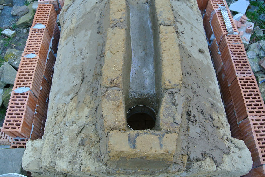

Bei diesem Sahnewetter heute hab ich direkt mal einen Tag frei gemacht und mich wieder dem LBO gewidmet. Zunächst auf dem Gewölbe den Lehm-Fuchs errichtet:
- Der Fuchs
- DSC_0664[1].jpg (176 KiB) 4370 mal betrachtet
Auf dem Gewölbe aus Lehmsteine habe ich zusätzlich noch eine Schicht Lehm gepackt, dazwischen Lagen mit Jutegewebe.

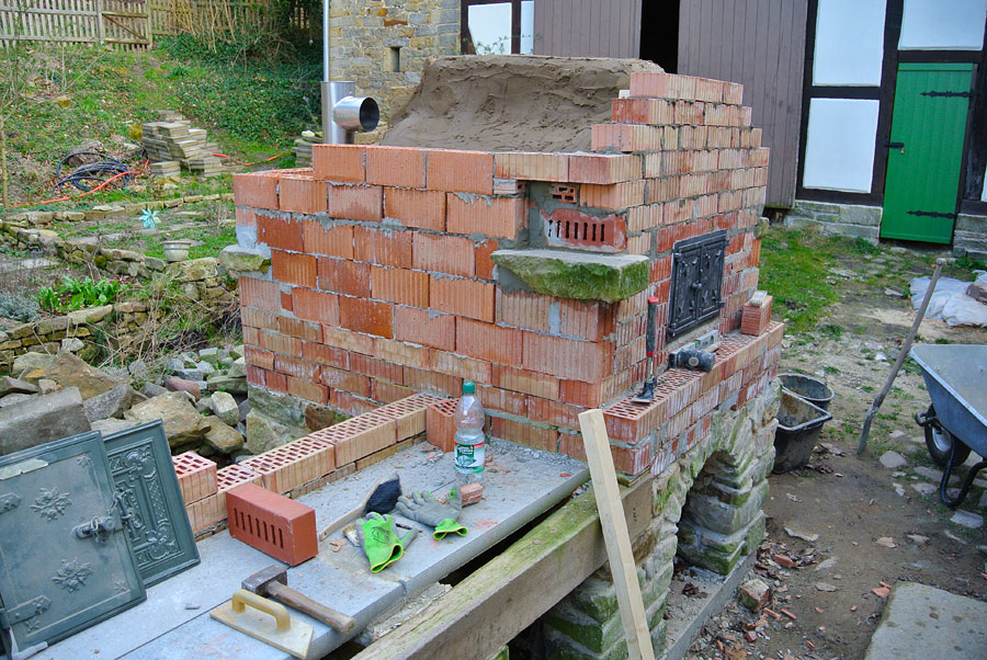

... und das ist der Stand zum Feierabend. Auf der hinteren Seite noch Schornstein und Giebel errichtet, dann kann die Dämmung (Perlite-Schüttung und Steinwolle oben drauf) rein und das Dach drauf
- Stand 20140320
