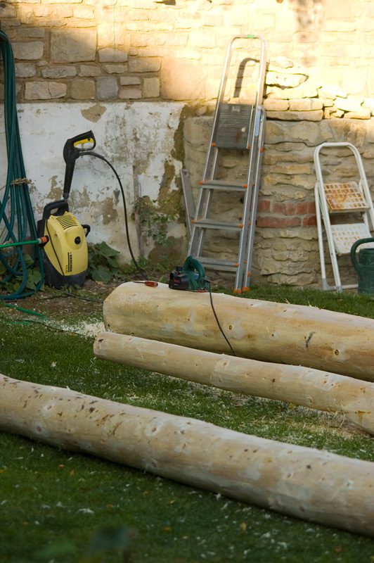

Ich ärgere mich derzeit mit den Fichtenstämmen herum. Die Dinger sind verdammt schwer.
Aber so wird das Dach nicht zu wackelig, wenn ich darauf herumlaufe um die Ziege einzufangen :rofl: . Nun sind sie überall glatt und ich kann mir weiter den Kopf über eine gescheite Holzverbindung zerbrechen :P !

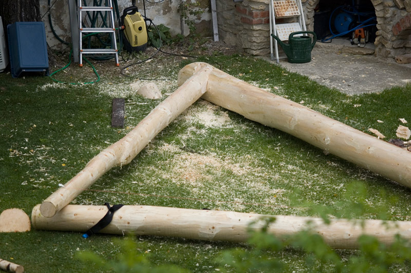

heute sind die Eckverbindungen der Dachunterkonstruktion dran:
jetzt weiß ich wenigstens, woher meine Rückenschmerzen kommen...
von vorn möchte ich einen durchgehenden Stamm haben, deshalb keine einfache Überlappung

so, hoffentlich habe ich nichts falsch gemacht - wer mißt mißt Mist :pfeifend: :
Morgen nach Feierabend kommt der Kran :beob:

Hallo Michel,
stabil wirds sein doch wie geht es weiter? Wo kommt welcher Stamm
hin? So ganz schlau werde ich nicht raus aus deinen Zimmerarbeiten.
Lass die Stämme noch ein paar Tage liegen und es ist leichter beim
"Richten".
