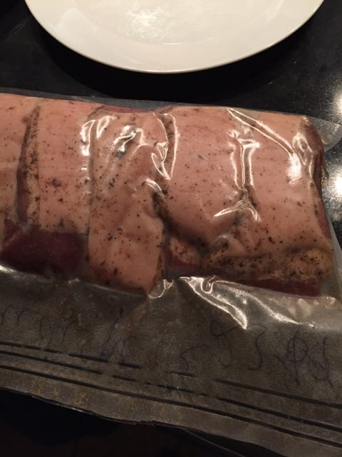

Daher habe ich mir zunächst einen Schweinelachs und etwas Bauchspeck besorgt und sie nach den hier üblichen Ritualen in den Pökelschlaf geschickt....
Lachsschinken
Lachsschinken
Bauchspeck
Bauchspeck
Wacholderschinken
Wacholderschinken
So...ab da tickte also die Zeit (23.11.15)

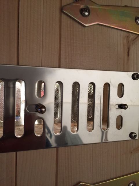

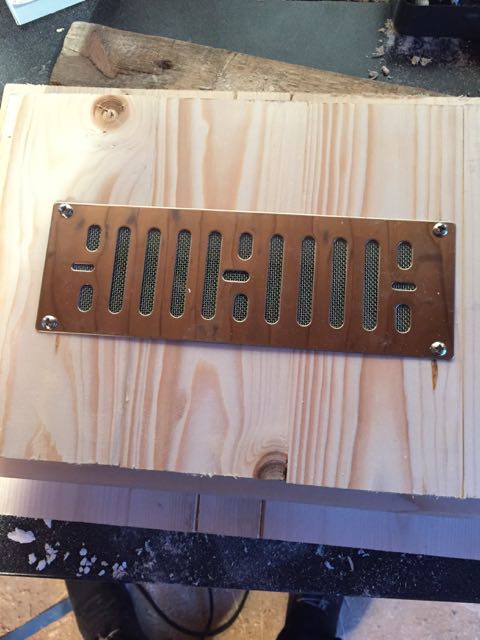

Zunächst die Zuluftregulierung in der unteren Tür, bezogen über Weserbootshop.de...auch so eine Seite, die süchtig macht... was alles gibt!
Wie ihr seht, das Gegenstück gleich mit Fliegengitter...

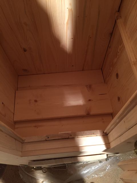

So, dann der Zwischenboden!

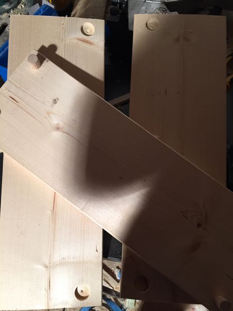

Da habe ich einfach drei Bretter abgelängt und das mittlere Brett mit eingepressten Rundhölzern versehen und in leicht übermassige Aussparungen in den Brettern gestellt...so ist es schnell auf- und abbaubar!

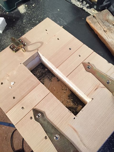

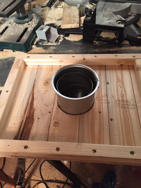

Am Ende dann noch das Dach...das war bisschen ne Fummelei da die Muffe einzubauen...alles mit der Stichsäge...die lieb ich ja nicht so, ist einfach zu unpräzise..

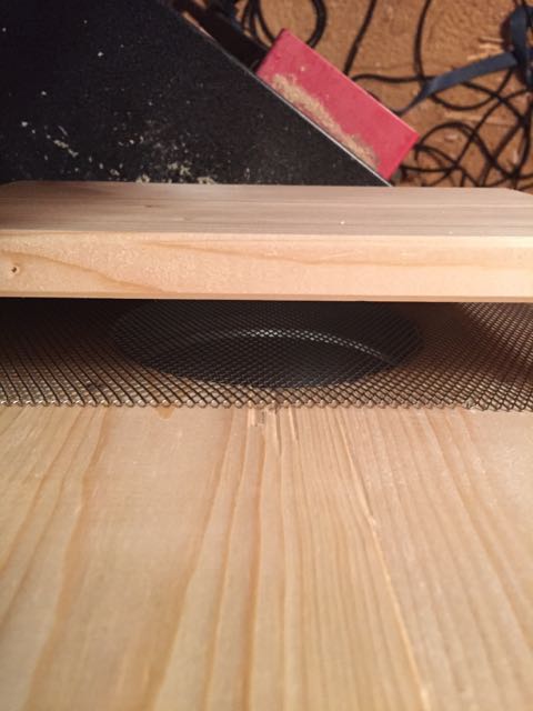

dann das Fliegengitter eingepasst...hab ich mit der Flex zurecht geschnitten...hatte grade nix anderes da....

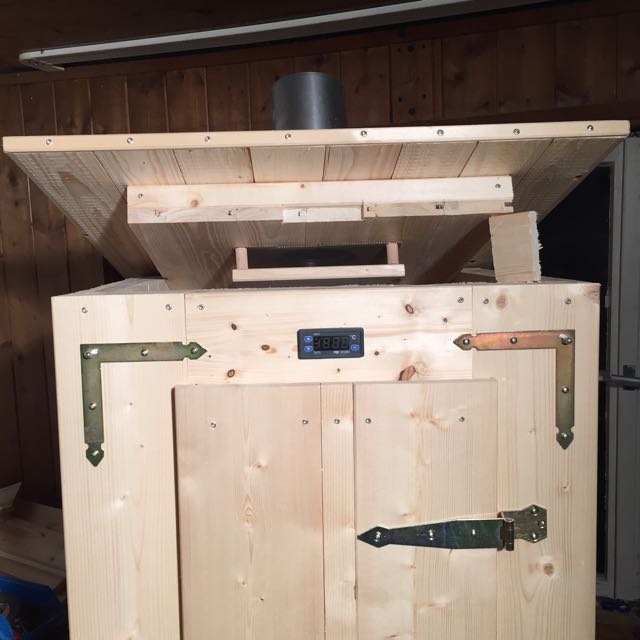

und Deckel zu...
ne, noch halb offen...ihr seht, er ist nur aufgesetzt!

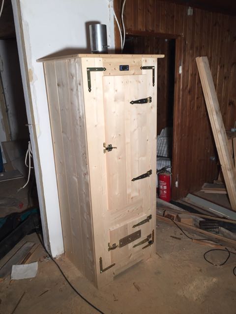

und alles in der Totalen...
Das Endstück auf der Muffe hat übrigens noch ne Klappe, die man zu 90% schliessen könnte...ist aber wohl eher nicht unbedingt nötig, wenn man darüber hier so liest!
