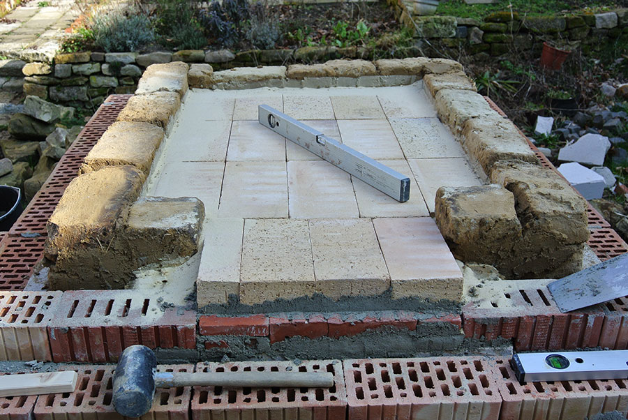

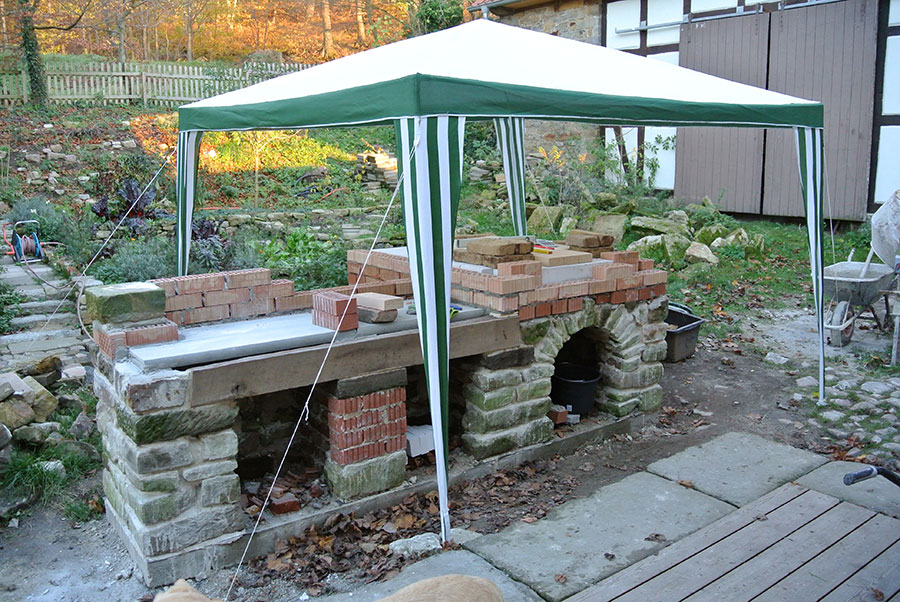

Clarissa, ich hatte beim Bewundern deiner Bilder auch schon gesehen, dass ihr Gasbetonsteine als Untergrund für den Backboden genommen habt; dafür habe ich mich nun auch entschieden: Auf die Betonplatten 100 mm dicke Gasbetonsteine, darauf 3-5 cm Quarzsand und darauf schwimmend Schamotteplatten (50 mm dick). Und so habe ich das schöne Wetter am letzten Wochenende genutzt und weiter gebaut. Für die Wochenenden mit weniger schönem Wetter habe ich mal den Pavillon als Wetterschutz darüber gebaut (soll ja ein Lehmgewölbe werden, welches nicht gut im Regen ausschaut):
Die Schamotteplatten und Lehmsteine durften schonmal probeliegen. Die geplante Backfläche (70 x 85 cm) erscheint mir im Vergleich zu den meisten hier gezeigten HBO's etwas klein, aber ich hatte es so bemessen, dass dort ca. 4-6 Brote rein gehen, was für unsere Familie eigentlich ausreichend wäre :?

Allertaler hat geschrieben:Clarissa, ich hatte beim Bewundern deiner Bilder auch schon gesehen, dass ihr Gasbetonsteine als Untergrund für den Backboden genommen habt; dafür habe ich mich nun auch entschieden: Auf die Betonplatten 100 mm dicke Gasbetonsteine, darauf 3-5 cm Quarzsand und darauf schwimmend Schamotteplatten (50 mm dick). Und so habe ich das schöne Wetter am letzten Wochenende genutzt und weiter gebaut. Für die Wochenenden mit weniger schönem Wetter habe ich mal den Pavillon als Wetterschutz darüber gebaut (soll ja ein Lehmgewölbe werden, welches nicht gut im Regen ausschaut):
Vielen Dank für dein Kompliment!
Ohne Dach kommt man bei unserem Wetter hier eigendlich nicht aus, das ist ein guter Entschluss mit dem Partyzelt! :zustimm:

... darauf die 5cm Schamotteplatten gelegt:
Backboden: 5cm Schamotteplatten

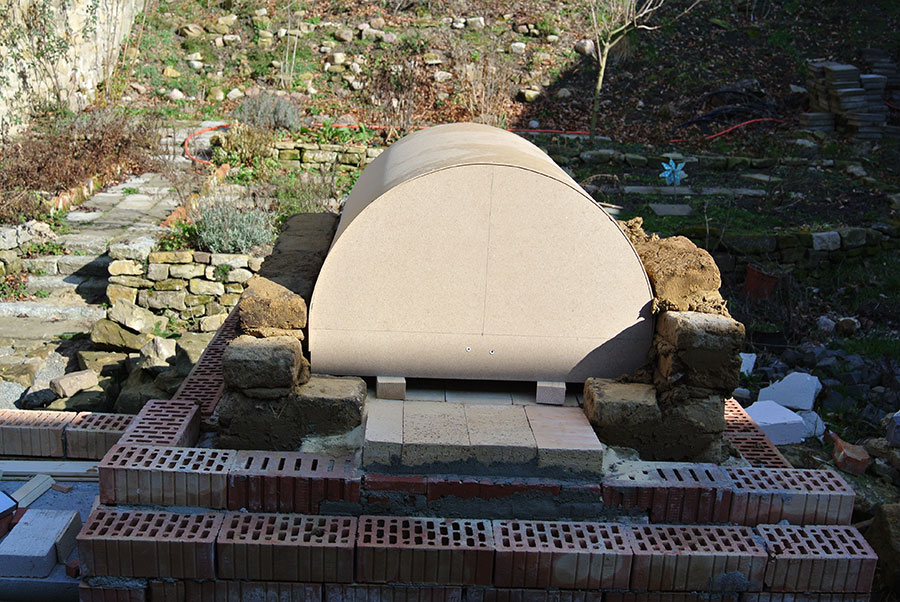

... das Lehrgerüst für das Lehmgewölbe gebaut:

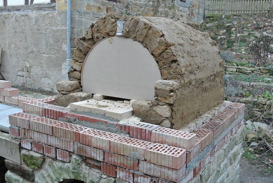

... und schließlich das Lehmgewölbe gemauert:
Lehmgewölbe vorn
Lehmgewölbe vorn
Lehmgewölbe Rückseite
Erfahrungsgemäß dauert es natürlich, bis der Lehm getrocknet ist. Aber es ist für die kommenden Tage ja weiter schickes Frühlingswetter angesagt 8-)
Gruß Sven

Ich wollte lieber ein Gewölbe statt eine halbe Birne. Und da erschien es mir einfacher, ein Lehrgerüst zu bauen und ein Gewölbe aus den Steinen zu mauern. Das war dann auch an einem Nachmittag erledigt.
Die Lehmziegel stammen aus unserem Haus (ehem. Wand etc.). Die sind also ca. 250 Jahre alt :lupe:
Der Lehmmörtel ist auch aus den selben Lehmsteinen (Bruch bzw. halbe Steine), die ich ein paar Tage eingesumpft habe. Die Lehmziegel habe ich beim Mauern nur einige Selkunden in Wasser getaucht. Das alles klebt und hält wie verrückt.
Gruß Sven
