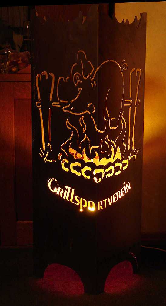

Ich habe hier noch eine unbenutzte Feuersäule von einem großen Grill-Forum rumstehen.
Sozusagen als Muster für eine Feuersäule der Steinbackofenfreunde.
Da würde ich gerne den Pizzamann mit entsprechendem Schriftzug einbringen.
Aber das wäre ein anderes Projekt.

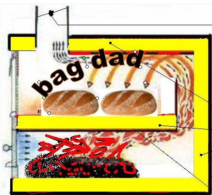

Verfasst: So 9. Dez 2012, 00:01
von Umberto
bag dad.JPG (48.84 KiB) 1023 mal betrachtet
und dann noch so ein Logo "Pizza-Man" drauf.......
das hätte was !!!!!

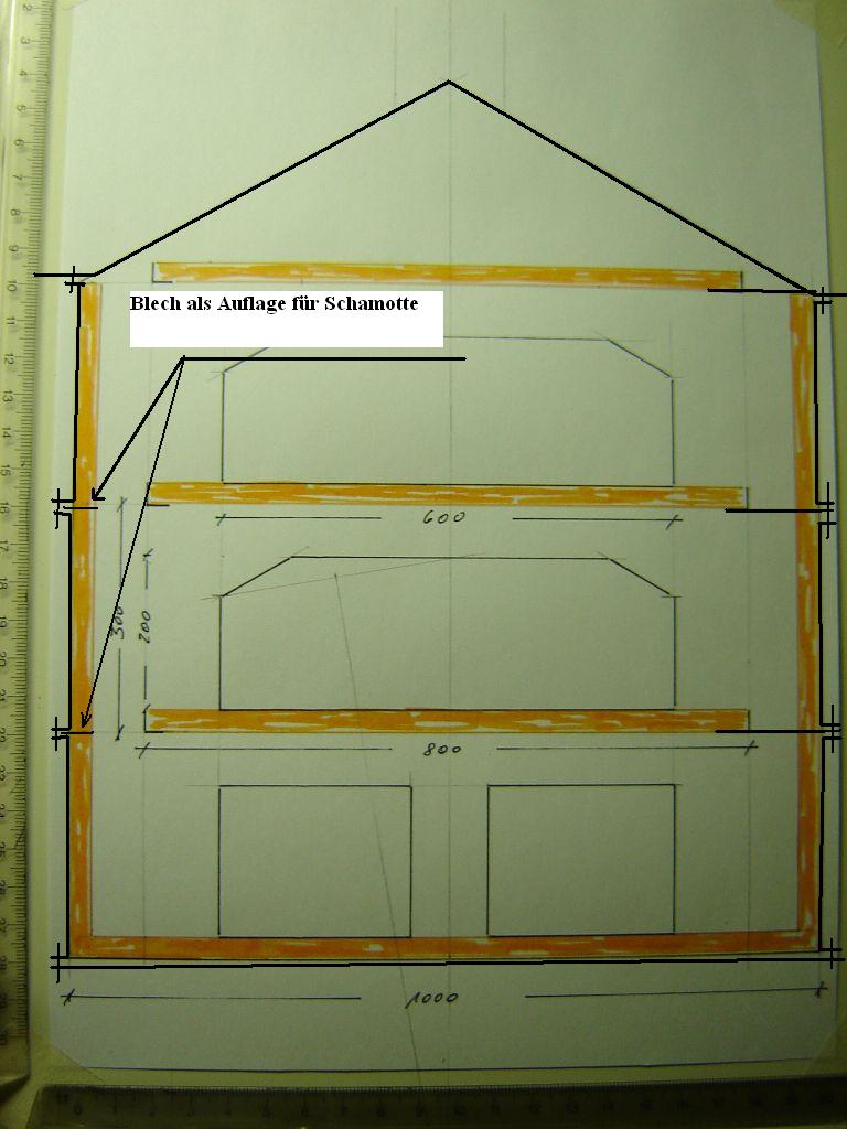

Ich habe schon eine erste Skizze
Mobiler Holzbackofen Skizze01.jpg (79.78 KiB) 1014 mal betrachtet
Und hier ist der Pizzabaecker
Verfasst: So 9. Dez 2012, 10:56
von chris
Und schon hat der Steini eine Skizze gemacht :respekt:
Das sieht doch schon mal SEHR GUT aus
Und wenn dann da noch der Pizzabäcker drauf kommt wird das ein echter Hingucker :gut: :gut: :gut:
Soll ich schon mal das Blech für den Prototypen ordern ??
Verfasst: So 9. Dez 2012, 11:08
von Umberto
wow, das geht ja alles rasend schnell.
Steini: tolle Arbeit
Vorschlag: unter das Logo muss noch der Text
Steinbackofenfreunde.de
Frage: wer würde den definitiv mit machen?

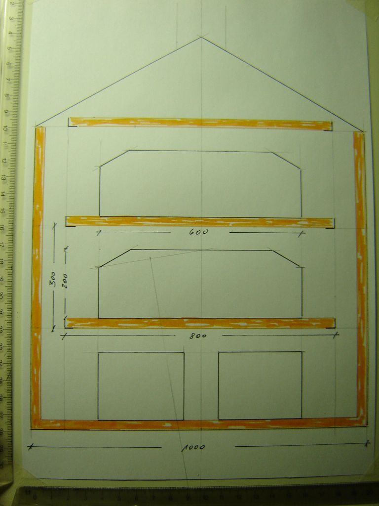

Verfasst: So 9. Dez 2012, 11:56
von hobbywurster
:un: Das ganze 3 teilig machen?
Mobiler Holzbackofen Skizze01.jpg (92.23 KiB) 1008 mal betrachtet
Dadurch gibt es mehr "Steifigkeit", vor allem für die "Türfront".....
Für mich würde dann auch ein 2 teiliger HBO ausreichen.....
Kosten für Lasern/Wasserstrahlschneiden kann gegen Null gehen....
Eine gute Schlagschere und Kantbank ist ausreichend, Ausschnitte können von Hand gemacht werden....
Schweissarbeiten würden nur beim Schornsteinstutzen anfallen? Schweisskursus fällt aus..... :rofl:
Die "Eckverbindungen" mit einem durchgehenden senkrechten Winkeleisen......
Genug "Vorschläge" erst einmal..... :durst: :undwech:
