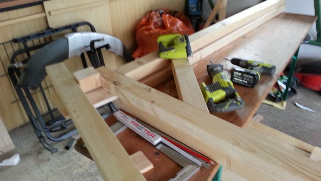

Ich konnte auch die restlichen Ziegel übernehmen, den Preis weiss ich noch nicht, ich werde ihr ein wenig schõne Augen machen , dann wirds nicht so teuer. Ausserdem hat ihr Grossvater vor 65 Jahren unser Haus gebaut . Sie hat mir auch empfohlen unter die Ziegel eine Dachfolie zu machen , denn die Dachneigung ist etwas flach , aber auch dann problemlos. Die Bilder sind mit meinem Handy gemacht , ich finde es ist auch etwas verzerrt, wenn das ganze mal steht siehts auch anders aus.

Da bist du ja schneller mit arbeiten als ich mit antworten , hab eins deiner Bilder mal bearbeitet damit es einfacher zu verstehen ist .
Gerd 1.jpg (129.02 KiB) 5014 mal betrachtet
Gerd 2.jpg (125.09 KiB) 5014 mal betrachtet
Das rote soll den rechten Winkel darstellen , das grüne wären dann die 45 Grad Winkel .
Wenn du den Rahmen auf den Boden legst , den rechten Winkel ausrichten .
( Die schwarzen Pfeile stellen den Abstand des diagonalen Holzes zur Ecke dar , die Abstände dürften gleichlang sein . )
Diagonales Holz so auf den Rahmen legen das die Enden mit 5 mm auf den anderen Hölzern überstehen , Abstände zur Ecke messen .
Wenn alles stimmt , Ende des diagonalen Holzes auf dem Rahmen markieren .
Jetzt brauchst du nur noch an der Markierung Material ausarbeiten , Diagonales Holz von innen und aussen verschrauben und fertig .
Hoffe du kannst mir folgen , das aufschreiben ist schwieriger als es zu zeigen . :bier:

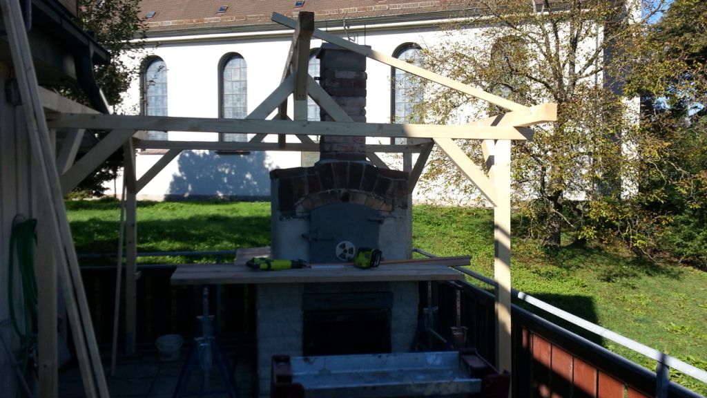

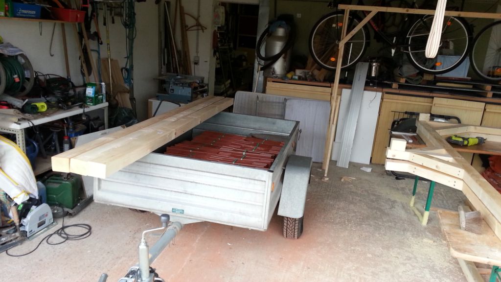

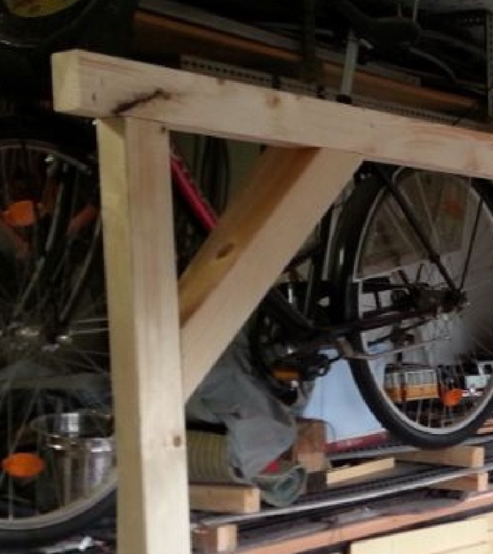

für den First und die Seitenträger des Daches habe ich mir noch stärkere Balken besorgt. Außerdem konnte ich meine Ziegel an der Kirche abholen , denn die Dachdeckerarbeiten sind fertig. Es wurde alles in den Hänger geladen und wenn das Wetter besser ist werde ich alles auf den Balkon schaffen.
Die Balken musste ich noch etwas abschneiden, weil nachher das Maß mit den Ziegeln nicht aufgeht. Die Abschnitte wiederum konnte ich gleich verwenden um meine Dachbalken auf dem Firstbalken anzupassen.
(204.37 KiB) 49-mal heruntergeladen
Auf der Außenseite sieht das ganze dann so aus, die Balken werden in der Länge noch angepasst.
(229.49 KiB) 49-mal heruntergeladen

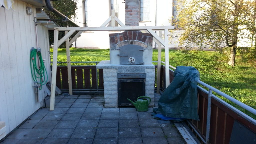

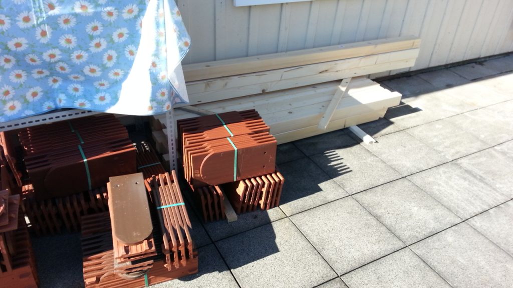

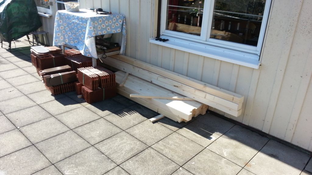

Ich habe bei strahlendem Wetter am Morgen das ganze Material auf meinen Balkon getragen, mit Sackkarren war es mir zu gefährlich, den wenn ein Packen Ziegel im Zimmer abstürzt ist der Schaden groß. Es waren 32 Pakete und ein Paar lose . Außerdem die First- und Dachbalken und die Seitenbalken , die ich schon in der Garage zugesägt hatte . Alles schön aufgestapelt um Platz zu sparen.
Von der Nähe.
Am Nachmittag mit meinen Söhnen die Träger mit einem Seil hochgezogen und hingestellt.
Ausgerichtet und in den Winkel gestellt.

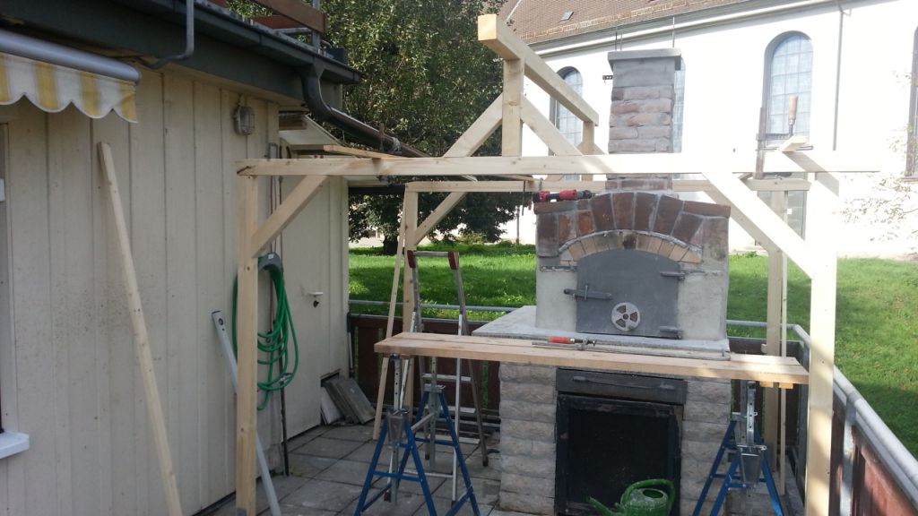

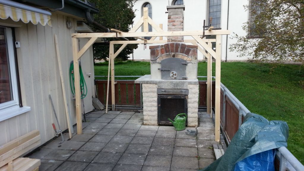

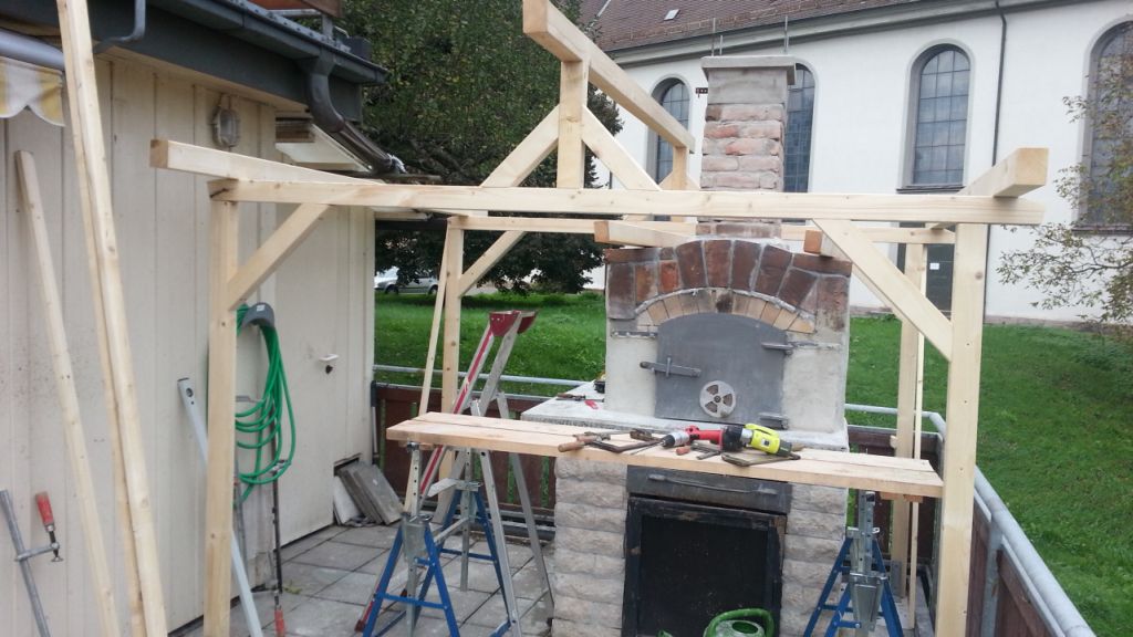

bei schönem Wetter , wie ich es von Petrus gewohnt bin konnte ich wieder weitermachen. Nach dem ausrichten wurde der Firstbalken aufgesetzt, mit Dübeln durchgebohrt und mit Spax Schrauben 160 x 6 mm verschraubt.
Dann wurden die beiden äußeren Tragbalken eingesetzt und festgemacht.
Beim ausmessen hat sich leider ein Fehler eingeschlichen , geplant waren die Füße auf das Sarnafil aufzubauen und am Boden anschrauben, natürlich mit abdichten. Als ich alles aufgestellt hatte, bekam ich die Schuppentüre nicht mehr auf , es fehlten 5 cm und ich kam fast nicht mehr in den Schuppen.
Ja lacht nur auch einem alten Hasen kann mal was daneben gehen. Es wurde gleich Abhilfe geschafft und die ganze Konstruktion um 8 cm angehoben ,
ich konnte sie ja noch von Hand anheben.
Zur Stabilität habe ich noch Verstrebungen eingebaut , diese dienen nur der Stabilisierung und sind nur Stumpf eingebaut und verschraubt , mit jeweils Vier Schrauben, Spax 6 x 100 alles in Edelstahl.

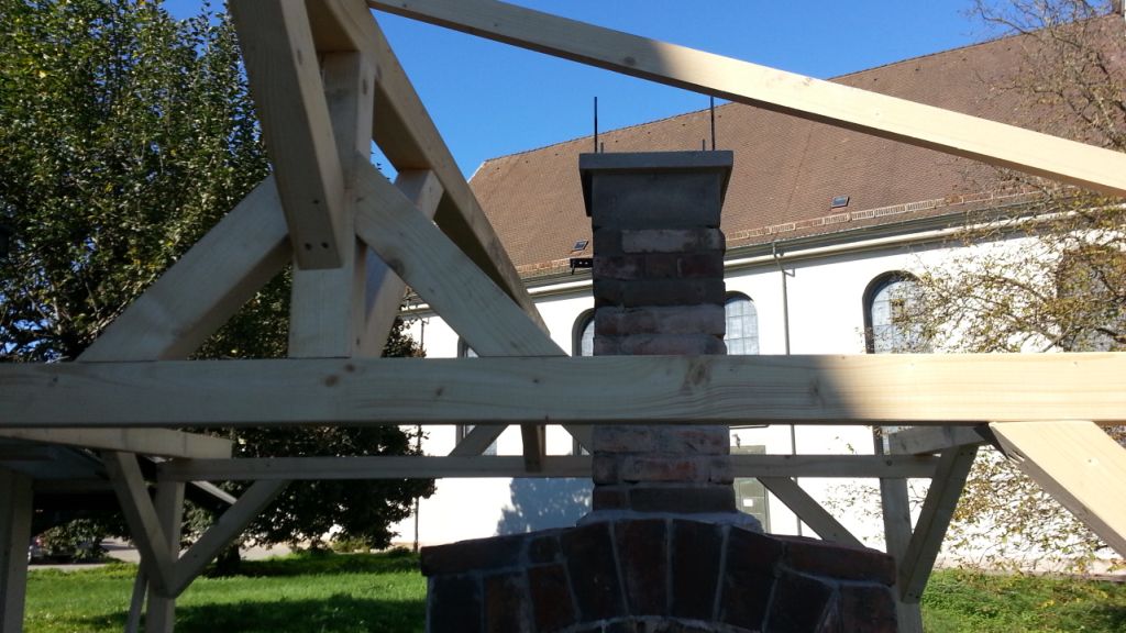

Durch die Erhöhung des ganzen Gestells war auch der Schornstein etwas zu kurz, er wäre noch gegangen aber etwas sollte er auch über den First rausragen. Die Kaminkrone wurde nochmal weggenommen und es wurden noch zwei Reihen Backsteine dazwischen gemauert und dann die Krone wieder aufgesetzt. Die ganze Arbeit hat mich zwei Stunden gekostet hat sich aber rentiert und sieht so besser aus.
Man sieht es noch an den Feuchten Steinen.
