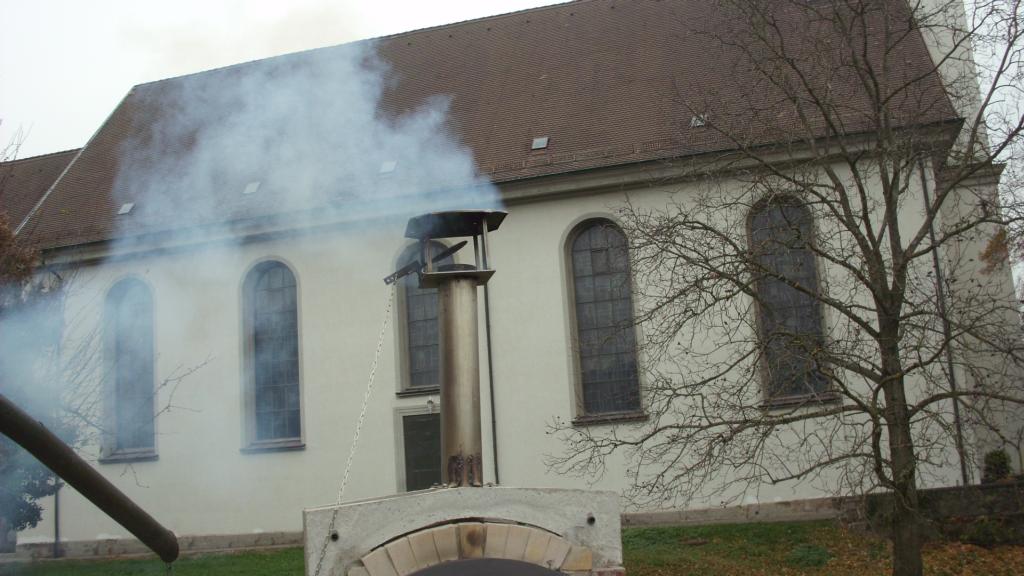

Saubere Arbeit mit dem Rauchabzug hoffentlich kommt da der Rauch auch raus, nicht das es dem da so gut gefällt!

Mit dem Rauch hatte ich vorher auch keine Probleme.

Hallo Gerd, die Idee mit der Drosselklappe finde ich mega cool, so ganz oben am Ende des Rauchrohres. Wenn da mal was zu reparieren ist hast du keine Probleme. Viele Grüße aus Dresden von Frank :respekt: :respekt:
Verfasst: Do 25. Sep 2014, 10:54
Und vor allem kann man das Ganze dann so bauen, dass es auch zu 100% dicht ist.
Bei Im-Rohr-Klappen sieht das anders aus.

ich habe 40 Jahre mit Lkw s gearbeitet da hat es viele solche Klappen gegeben. Der einzige Nachteil ist , die Wärme bleibt im Rohr und es erwärmt sich sehr stark.
Die andere Seite ist, die Klappe fällt von selber zu und schließt durch das eigene Gewicht. Das Gelenk ist simpel einfach gemacht , es muss nur genügend Spiel haben. Es braucht nur eine Kette zum offenhalten, bin mir aber am überlegen, ob es auch mit einem Gestänge geht. Am alten Kamin , der hinten seitlich rausging ist sie mir schon zwei mal durchgebrannt, war allerdings auch außerhalb.

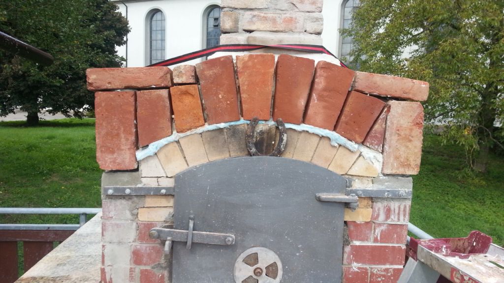

nun musste ich die Backsteine auf dem Dach wieder saubermachen . Zwei Tage konnte ich leider nicht weitermachen , zum einen das Wetter, zu anderen hatte ich Termine. Der Mörtel war durchgehärtet und ich musste alles wieder abschleifen.

Ich bin mir am Überlegen , ob ich das ganze am Schluss noch mit einem Klarlack überziehen sollte. Es muss aber erst geprüft werden , wie im Betrieb sich die Temperatur entwickelt.

Hochrheinbahner hat geschrieben:Ich bin mir am Überlegen , ob ich das ganze am Schluss noch mit einem Klarlack überziehen sollte. Es muss aber erst geprüft werden , wie im Betrieb sich die Temperatur entwickelt.
Da würde sich vielleicht so ein Versiegelungsöl für Terracotta anbieten. Das gibt keine Schicht und zieht in die Oberfläche ein.
Man kann es bei Bedarf erneuern - wie Holzlasuren.

Wegen der Versieglung mache ich mir im Moment noch keine Gedanken, aber dein Vorschlag ist nicht schlecht, ich werde mich drum kümmern. Es geht mir hauptsächlich darum, dass die Backsteine nicht die ganze Feuchtigkeit aufsaugen. Da ich aber noch ein Dach von 2,5x 3. 20 meter geplant habe, mache ich mir wegen des schlechten

nach der Sauerei mit dem schneiden ( Staub wie am Ayers Rock ) wurden die Steine eingepasst und dann mit Natursteinkleber eingesetzt, der Kleber ging ab wie die Sau, ich brauchte die Steine nur anpappen. Ich habe sie aber vorher noch gewässert, dann hielten sie noch besser.
(297.88 KiB) 25-mal heruntergeladen
