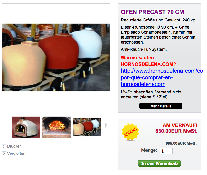

So ich habe mehr Informationen.
Der Ofen ist wohl auf der Homepage von Hornosdelena.com und somit kann jeder den Spanischen Preis abrufen. Hier ein paar Fotos. Und der Link auf die entsprechende Seite
Beschreibung:
Schamotte-Ofen 70 cm Außen, Innen 62-64 cm. Auf einer Eisenkonstruktion aufgebaut. Runde Konstruktion mit 90 cm Durchmesser, mit 4 Bügeln zum Tragen. Gewicht 240 kg (also pro Mann 60 kg).
Ich könnte so ein Ding mitbringen, der müsste dann bei mir im Saarland abgeholt werden. Für's Handling und Transport bis Saarland müsste ich 50 Euro nehmen, das ist ein Anteil für meine Fahrerei.
Foto von der Homepage:

Also mir wären die etwas zu klein. Aber wem die Größe reichen würde wäre das vielleicht eine Alternative.
Ich habe allerdings noch keine Preise dazu gefunden. Ich denke das wir mit unserem Ofen bei 2000€ liegen werden, eventuell ein wenig mehr.
