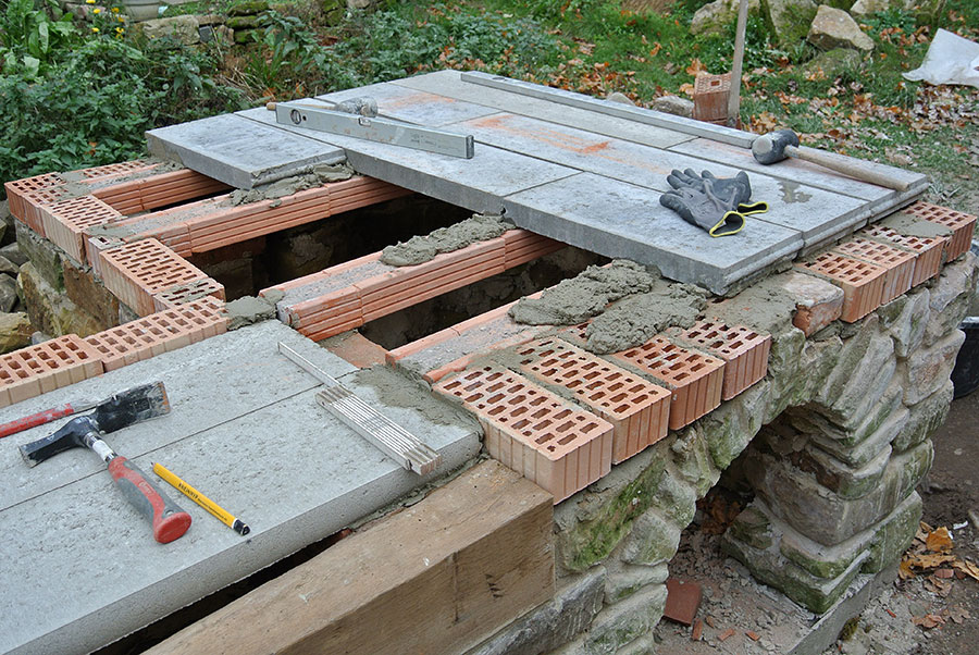

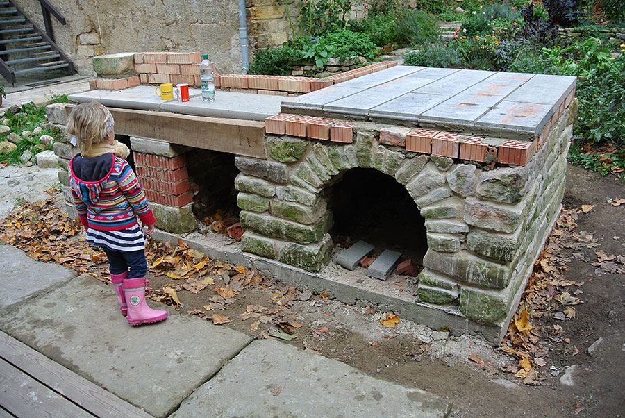

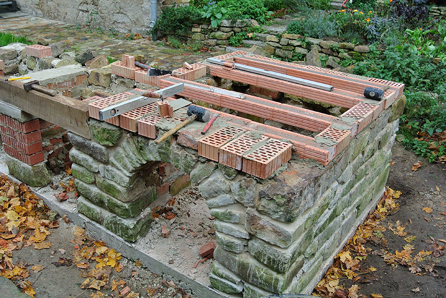

Also ich hatte von der Idee meinem Vater (Ingenieur/Statiker) erzählt, der davon ganz bezuckert war. Kurzerhand hat er mir eine Skizze gemacht und aufgezeigt, dass es statisch absolut ausreichend wäre. Drum, euren Ratschlägen in allen Ehren, habe ich mich doch dazu entschlossen. Materialpreise: Solch ein Sturz kostet wohl um die 6-7 €, die Betonplatte kam 1,69 €. Vater hat auch gleich mit angepackt und an einem Vormittag war die Geschichte fertig...
Betonplatten gab es in 1000 x 250 mm und 500 x 250 mm. Schneiden musste ich nichts:
Fertig (Chefinspektörin nimmt die Sache ab):
Für die linke Arbeitsfläche waren keine Stürze nötig (gibt ja keine Last drauf). Lediglich hier mussten wir die äußeren Platten schneiden:
Trotzdem danke noch mal für Eure Ratschläge ;)

In deiner Planskizze hattest du was von 17cm lichtem Maß zwischen den Stürzen geschrieben.....grad in der Mitte scheint es mir deutlich weiter zu sein...?

die angegebenen 17 cm lichte Abstände kamen daher, weil ich die 4 Stürze ursprünglich gleichmäßig verteilen wollte. Nun habe ich sie aber an die Maße der Betonplatten angepasst: In der Mitte also Mittenabstand von 50 cm. Mein Vater (der Statiker) hat errechnet, dass das locker ausreicht. Das Gewölbe liegt ja im Grunde auch auf die jeweils äußeren Platten, die wiederum nahezu voll auf die Außenmauern aufliegen. In der Mitte liegt, bis auf den Backboden, keine Last.
