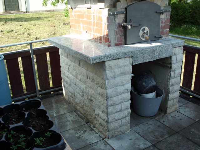

bei schönstem Wetter konnte ich heute morgen meine vordere seite mit Platten verkleiden. Nach einer Trockenzeit wo der Kleber aushärten konnte,
habe ich ausgefugt und das ganze noch geputzt .
So sieht es nun aus .
vorne Platten angeklebt
Und so sieht es am Schluss aus.
Platte fertig
Platte fertig
Morgen soll das Wetter nicht so schön werden, da werde ich die Ascheschublade noch einpassen und abschleifen.

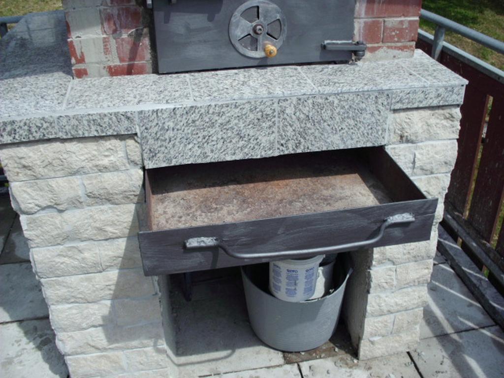

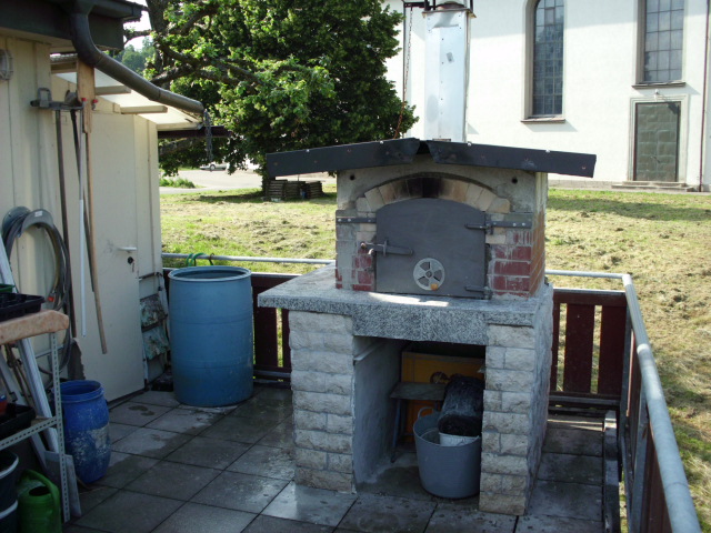

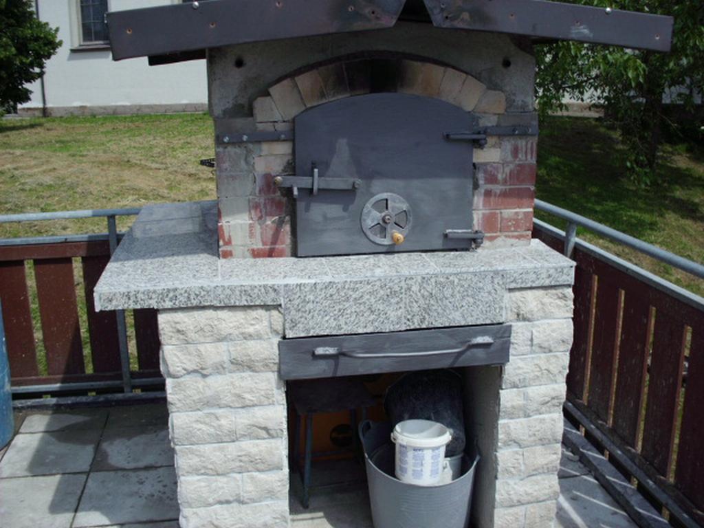

heute morgen wurde die Ascheschublade neu eingepasst . Ich habe sie in der Höhe um ca 5-10 mm gekürzt und seitlich angeschliffen , bis sie in den Einschub passte . Anschliessend die Seitenteile entrostet. und neu mit Ofenfarbe gestrichen.
Damit ihr es auch sehen könnt , hier die Bilder.
Ascheschublade eingepasst
herausgezogen
herausgezogen
Im herausgezogenen Zustand kann ich die heisse Asche direkt vom Ofen einfüllen und sie abkühlen lassen ohne die Finger zu verbrennen.
Es war wieder ein erfolgreicher Fortschritt , der dem Ganzen ein schönes Bild beschert .
