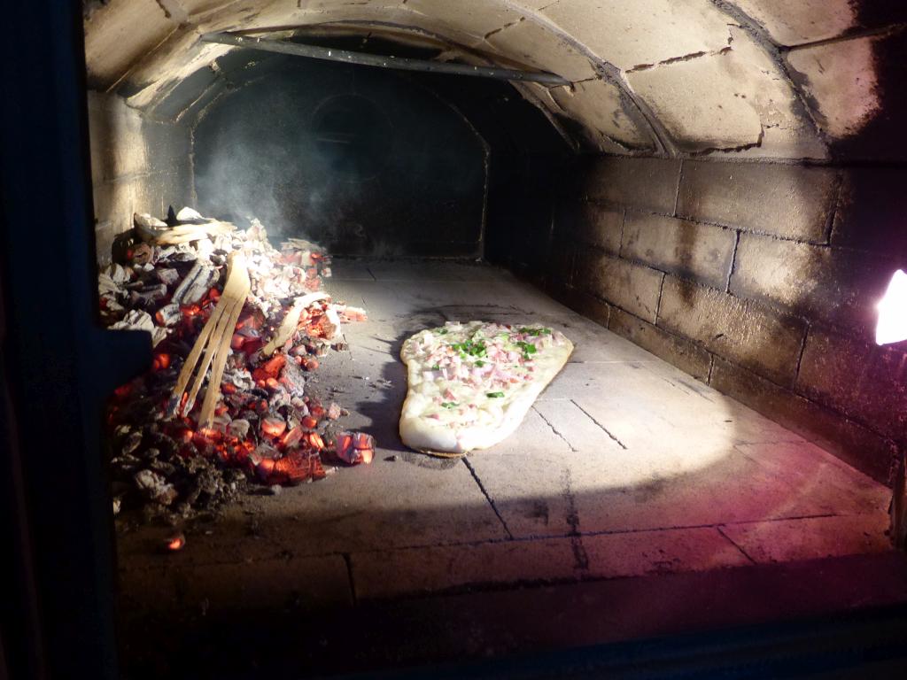

Bojar hat geschrieben:Beleuchtung.
Das 70mm Rohr habe ich ja schon gehabt und dachte mir diese spanische Lampe ist auch nur zusammen gebaut(gebastelt)
http://www.hornosdelena.com/otros-acces ... orno-.html
Also habe ich mir eine Backofenbirne eine Keramik Fassung E14 aus der Bucht bestellt( so etwa 8€) und ein Meter Saunakabel 5€.
Ich habe auch schon einen Anbieter für das innenrohr, jedoch muss ich da nochmal nachmessen (Hardy kennst du as genaue Maß.?,Innen und aussen)
Das Rohr möchte ich vorne mit 2 feuerfesten Glasscheiben isolieren, die klebe ich mit Feuer Silikon im Abstand von 4_5mm ein.
Innen in der Röhre befindet sich dann die Keramikfassung die ich, mal sehen was besser geht, mit keramikwolle oder Foamglas isoliere.
Die innere Einheit ist für den Lampenwechsel herausnehmbar.
Zum Anfeuern kommt ein Blindstopen gefüllt mit Feuerbeton und Foamglas.
Für die Gläser habe ich schon eine Anfrage. Eventuell passen auch Uhrgläser aus dem Laborbedarf, die sind feuerfest und gibt es in 6cm Durchmesser

Habe auch die Lampe vom Hardy (immer noch endlos dankbar bin), erst auch überlegt das ganze zu basteln aber preislich wäre ich in ähnliche Regionen gekommen, wenn man alles bei unterschiedlichen Anbietern bestellen und das Porto da noch zusätzlich bezahlen muss...meine Meinung.
Habe das Loch für die Lampe bei Verwendung des Blindstopfens als Temperaturfühler missbraucht, das so sehr gut funktioniert.
Meine bessere Hälfte rümpfte auch die Nase, als ich das Ding mir von Hardy besorgen lies, aber ich habe die Lampe nun schätzen gelernt, wenn die Tage kürzer wurden und man backen will ist es wirklich eine feine Sache. Klar würde evtl. eine Stirnlampe auch helfen...aber finds so schöner.

sehe es so wie Steini - beim Pizza backen etc. (also wo Feuer im Ofen brennt) braucht man eh kein Licht, da ist es hell genug vom Feuer.
Ich habe aber doch ab und zu das Problem wenn ich backe (Brot - Fleisch etc.), dass ich nicht genau erkenne was los ist, weil ich vor dem Ofen Beleuchtung habe. Ich behelfe mir mit so einer Klick-/Klemmlampe die ich vor dem Ofen an der Granitplatte festklemmen kann. Für mich die optimale Lösung...
Aber wer gern bastelt und mit den Nachteilen gegenüber den Vorteilen leben kann ... warum nicht :)

Also, meine Variante Funzt einwandfrei!!!!
Keine Probleme!
KaltlichtHalogen Spiegellampe 20 W 12V
