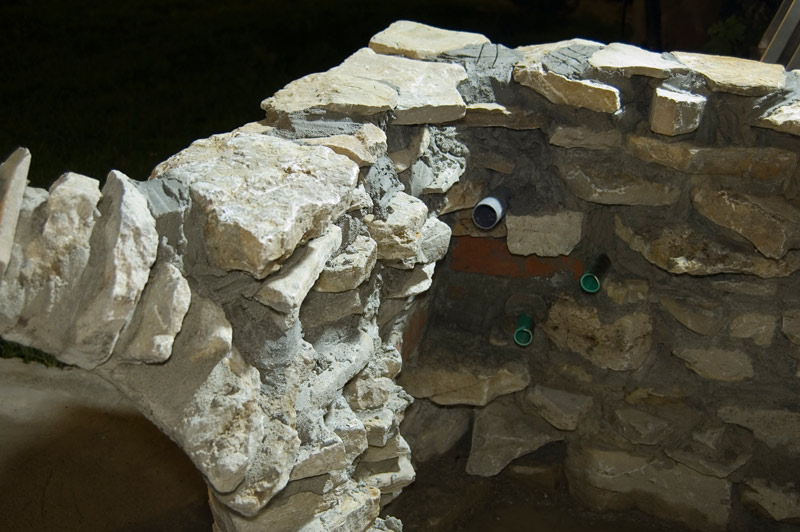

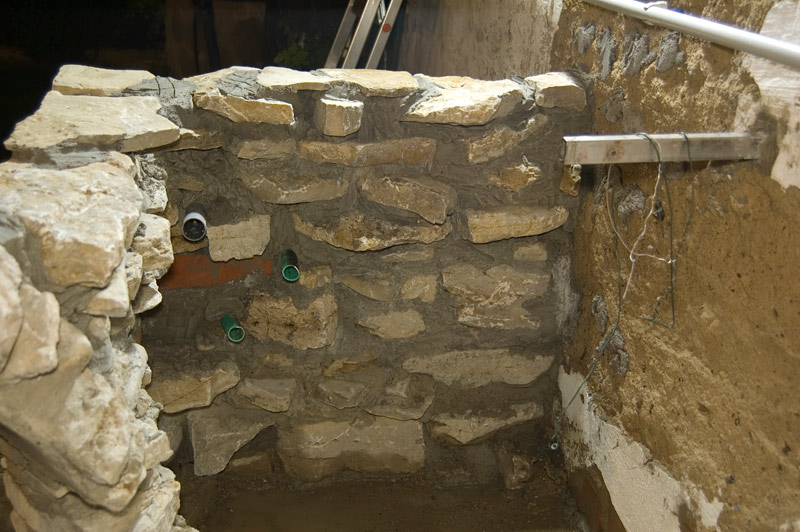

Hallo Michel,
die Mauer würde ich so aus dem Bauch heraus schon eine Woche austrocknen und härten lassen, teilweise wird bei den Natursteinen ja doch etwas mehr Mörtel zwischen sein. Lässt Du die Betonplatte vorne überstehen? Hast Du Dir über das einschalen schon gedanken gemacht? Du köntest das überstehende mit Leisten gleich ein wenig in Form bringen statt nur eckig.
Zum Putz, bei einer glatten Wand macht man erst einen Tag vorher einen Spritzwurf damit der Putz besser hält. Dann kommt es auf die Mischung beim verputzen an, ist sie zu feucht klebt sie nicht und ist sie zu trocken zieht sie zu schnell an und fällt auch wieder ab. Das mit dem an die Wand werfen muss man üben das muss mit dem richtigen Schwung aus dm Handgelenk kommen. So schön mit nem Schwung von unten. Dann lässt Du diese Putzschicht anziehen und reibst es glatt mit dem Reibebrett, sollte es stellweise mal zu hart sein dann mit dem Quast ein wenig Wasser gegen spritzen und weiter geht´s. Und wo ein Loch ist kommt noch ein wenig Mörtel mit rein, Vorsicht mit dem Zeug was am Boden liegt da sind gerne mal Steine zwischen und die machen Dir dann alles kaputt. Du wirst sehen das ist gar nicht sooo schlimm.
Gruß Jörn
Verfasst: Fr 1. Jun 2012, 07:57
von Hochrheinbahner
Hallo Michel
mit der geilen Beleuchtung sieht dein Mauerwerk ganz gespenstisch aus :lupe: , fast wie eine Burg und gefällt mir richtig :beob: . Ganz gut macht sich auch der Backround mit der Mauer :wall: . Mit dem Betonieren kannst du ruhig anfangen, die Mauer ist ja schon fest . Du solltest dein Betonboden sowieso mit Stützen absichern , dass der Druck nicht zu gross wird. Je mehr je besser . Wenn eine Betondecke gemacht wird , sind auch viele Stützen drunter, denn der Beton ist in Flüssiger Form unstabil und wird erst nach abbinden fest. Die Stützen sollten mindest zwei bis drei Tage drunter bleiben.
Viele Grüße Gerd aus dem süden Badens
Verfasst: Fr 1. Jun 2012, 20:35
Hallo Michel,
die "Feldsteinoptik" ist echt genial.
Das gefällt mir außerordentlich gut.
Bisher hast du eine saubere Arbeit abgeliefert. :respekt:

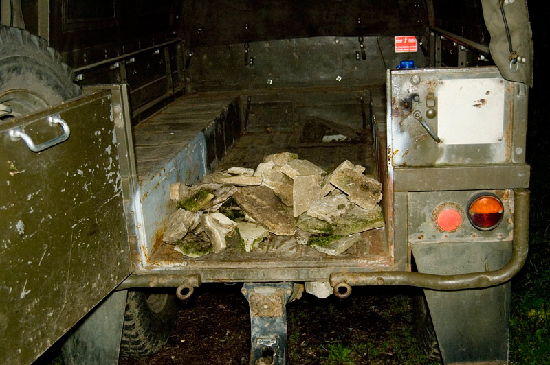

Ich werde die Unterkonstruktion der Platte größtenteils mit einer alten Tür (1,95 x 0,80m) machen, Otti. Die kriege ich natürlich nie und nimmer durch das Loch. Nachdem die Platte einigermaßen ausgehärtet ist, will ich die Stützen entfernen und die Tür usw. herunterziehen (hoffentlich nur die :P ). Mit der Handkreissäge säge ich sie dann in Stücke - so ist der Plan. Als Zahntechniker ist mir noch gut in Erinnerung, daß eine durchdachte Form viel Arbeit spart - die Schalung wird einiges an Zeit kosten, weil ich eben nicht mal schnell ein Spanngurt um alles zurren kann. Aber vorher will ich das Betonfundament unterhalb der Platte = des späteren Ofens noch mit flachen Feldsteinplatten "Pflastern", da ich später dort nur noch in niedriger Gangart rankomme. Da endlich mein Auto wieder fit ist, konnte ich vorhin einige Steinplatten herbeischaffen:
so sehen sie aus, wenn sie vom Feld/Wald kommen

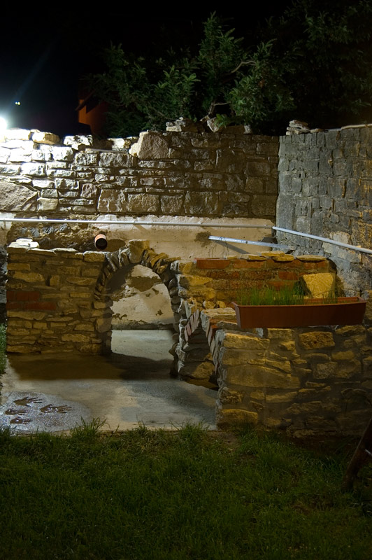

der gibt eine herrliche Retention für die Platte ab
hier habe ich neulich drei große Steine "entsorgt" - die Wand hat keine Eile
der Schnittlauch soll da so nicht ewig stehen ;o)
