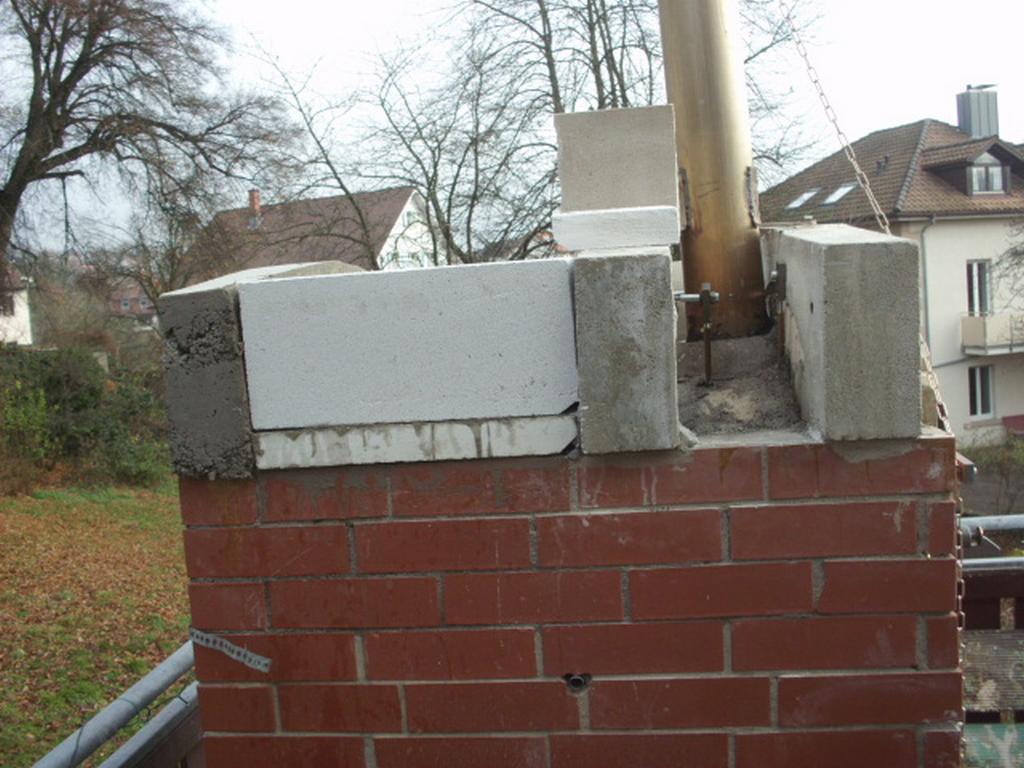

Die Zwischenräume zwischen den Dachträgern sollte ich ausfüllen , habe mir Kalksandsteine im Baumarkt geholt und sie zurechtgesägt, so dass sie dazwischen passen . Ich wollte sie mit Mörtel einbauen , hat aber nicht gehalten . Daher habe ich mir Plattenkleber für Natursteine geholt und werde sie Montags wenns nicht regnen sollte nochmal einbauen.
Das ganze sieht dann so aus.
zugemauert
zugemauert

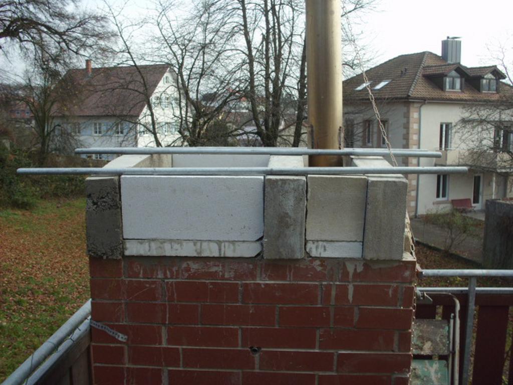

Vordere Seite auch.
vorne auch
vorne auch

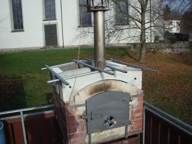

Man kann auch schon die Träger für das Dach sehen, sind Ovalrohre verzinkt und übrig vom Balkongeländer .
Das ganze Dach mit seinen Trägern würde dann etwa so aussehen.
Dachträger
Dachträger

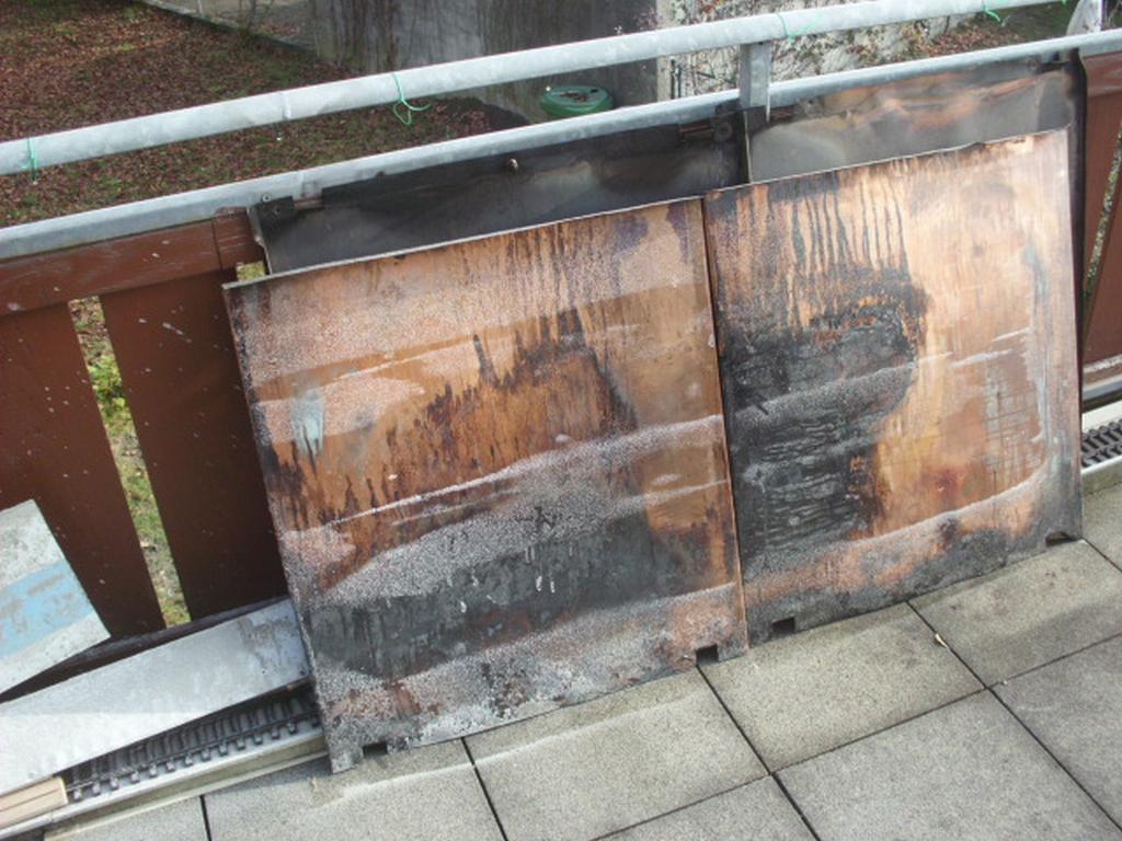

Somit könnte ich das alte Blechdach wieder verwenden, müsste nur das Blech noch zuschneiden und einpassen und ohne Holz auf die Rohre aufschrauben. Das Blech ist ja nur etwas ausgeglüht aber nicht undicht, lediglich durch die andere Neigung wird es etwas kürzer.
altes Blechdach
altes Blechdach

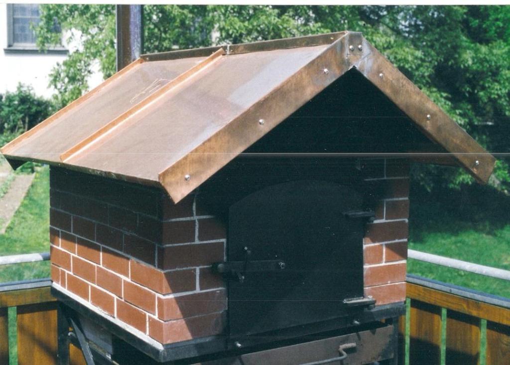

So sah jedenfalls das alte aus .
Altes Dach
Altes Dach
Scannen 1.jpg (99.55 KiB) 4062 mal betrachtet
So langsam bekommt der Ofen wieder ein schöne Form.
