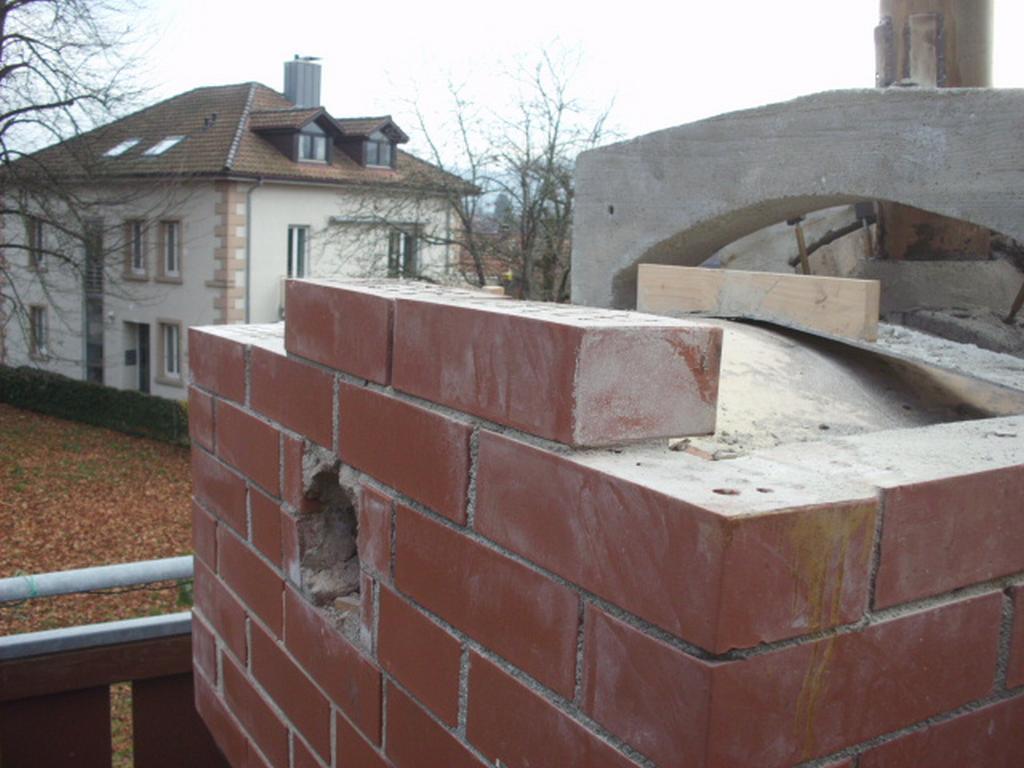

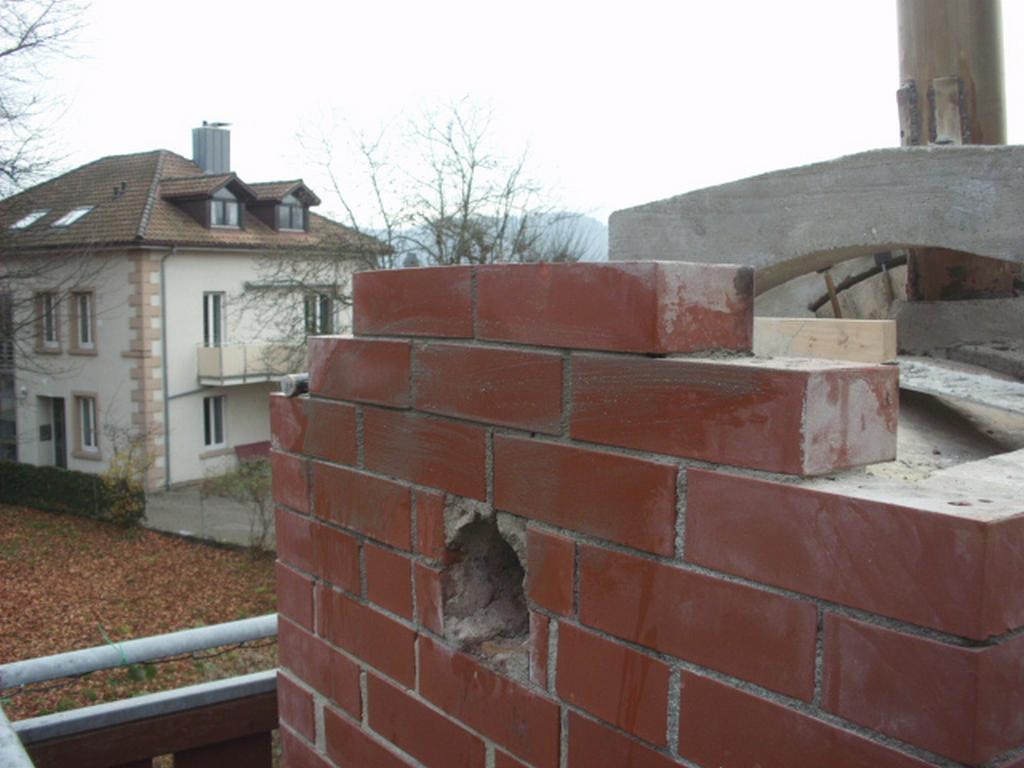

nachdem ich neue Erkenntnisse über das Wärmeverhaltens meines neu aufgemauerten SBO gesammelt habe , konnte ich mich noch anstehenden Verbesserungen widmen. Zum einen wurde der Ofen noch nicht so warm, weil ja noch keine Isolierung vorhanden war und kühlte ebenfalls sehr schnell wieder herunter . Das ganze muss ich noch verbessern . Ich habe zuerst angefangen, den fehlenden Dachträger am hinteren Teil anzufertigen. Die loosen Backsteine wurden herausgenommen, gesäubert und auf die Seite gelegt.
Loose Steine
Loose Steine
Steine abgebaut
Steine abgebaut
Die Steine wieder aufgemauert, um wieder ein einheitliches Bild zu bekommen.
aufgemauert
aufgemauert

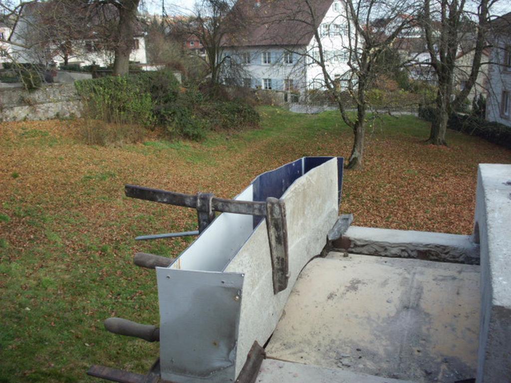

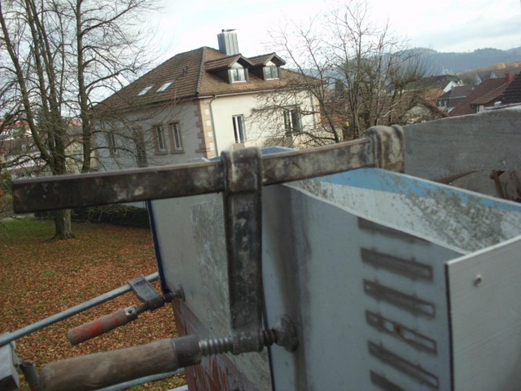

Um das ganze eine Schalung gezaubert.
Schalung
Schalung
Noch ein Bild.
von näher
von näher
Eine Mörtelmischung angemacht und in die Schalung eingefüllt, mit Eisen innen drinn .
mit Beton aufgefüllt
Die Mischung war noch etwas zu Träge, da die Temperatur nur bei 6 ° war , dürfte aber nichts machen

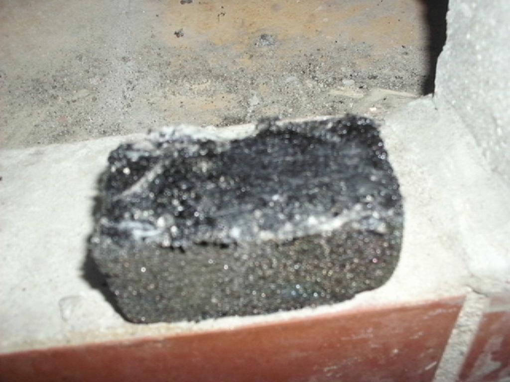

Foamglas kann eigentlich nicht nach Teer riechen, da es sich bei dem Material um aufgeschäumtes Glas handelt.
Schmelzen kann es bei den üblichen Temperaturen auch nicht, da es bis über 400° C dauerbeständig ist.
Scheinbar kommt der Geruch von woanders?!?

Bei den Foamglasresten habe ich noch festgestellt, dass sich die äussere Fliesschicht angelösst hatte und als schwarze schicht am Schamottstein abgelegt hatte . Das ganze ist aber nur als Info gedacht und vielleicht auch nur passiert weil noch alles offen war und man gerade darauf geschaut hat, ich denke auch , dass wenn die Foamglasplatte mit dem Gewicht des Bodens belastet ist gar nichts passieren kann.
Ich habe dir noch zwei Bilder gemacht, sind leider etwas unscharf, das es gerade zu Regnen anfängt.

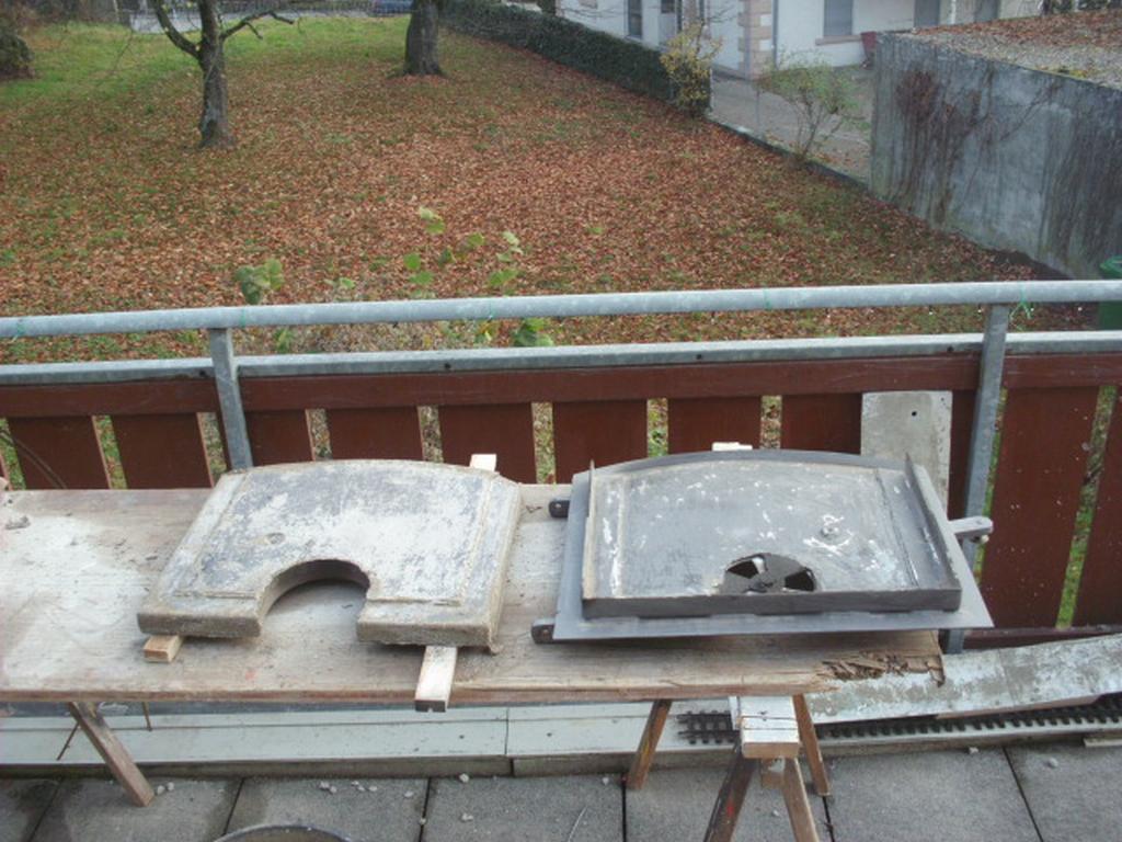

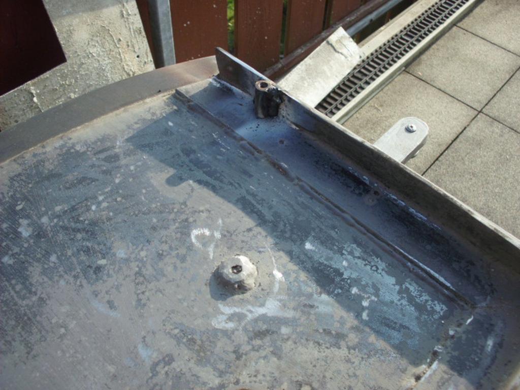

nachdem das Wetter gestern nicht so schön war ,habe ich mich dem loosen Stein in der Türe gewidmet. Zuerst die Türe ausgebaut und den Stein herausgenommen. Das ganze sah dann so aus und man sieht wie genau der Stein geworden ist .
Stein mit Form
Stein mit Form
Um den Stein nicht irgendwo in der Mitte anzubohren müssen, habe ich beschlossen, ihn mit einem Flacheisen zu befestigen.
Ich habe mir zwei Gewindehülsen angefertigt und sie an beiden Seiten innen angeschweisst. Einmal rechte Seite .
rechts
rechts
Und dann linke Seite.
links
links
Den Schamottestein beidseitig mit der Steintrennscheibe ausgetrennt, ging wie Butter und der Stein hat auch eine gute Struktur .
Ausgetrennt
Ausgetrennt
Das ganze wieder eingesetzt .
Stein eingesetzt
Stein eingesetzt
Und mit einem Flacheisen angeschraubt, der Stein hält bombig und das Metall kann sich somit richtig dehnen und arbeiten .
festgeschraubt
festgeschraubt
Zum Schluss die Türe wieder eingebaut und ausgerichtet und mich auf den Feierabend vorbereitet . :wein:
Viele Grüße Gerd der Hochrheinbahner
