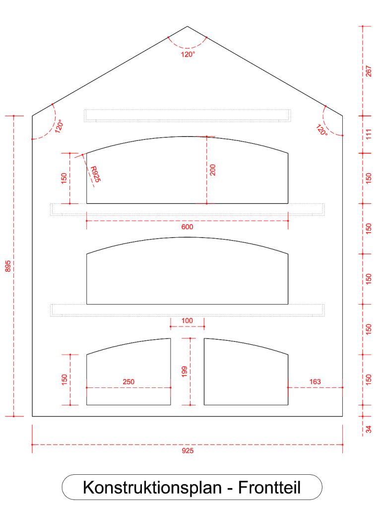

Umberto hat geschrieben:... meinst die oberste Platte reicht als Oberhitzenspeicher?
geht da nicht zu viel Wärme weg?
Meinst du man sollte sie breiter ausbilden, oder stärker?
Ich habe mal mit der Darstellung der Einzelteile begonnen:
Vorderfront:
Die gepunkteten Linien stellen die innenliegenden Winkelrahmen dar, auf denen die Schamotteplatten liegen (S 235 JR, DIN 59370 - EN 10277 - 35/35/5 mm - scharfkantig gezogen).
Verfasst: Di 22. Jan 2013, 16:28
von Umberto
vielleicht könnte die obere waagerechte Plattenreihe so breit wie der darunterliegende Boden sein?
Aber ich hab keine Ahnung ob das reicht oder ob es überhaupt notwendig ist. War nur so ein Punkt der mir aufgefallen ist.

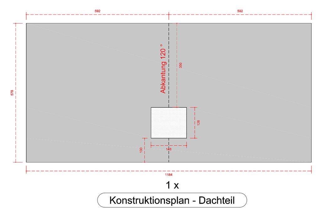

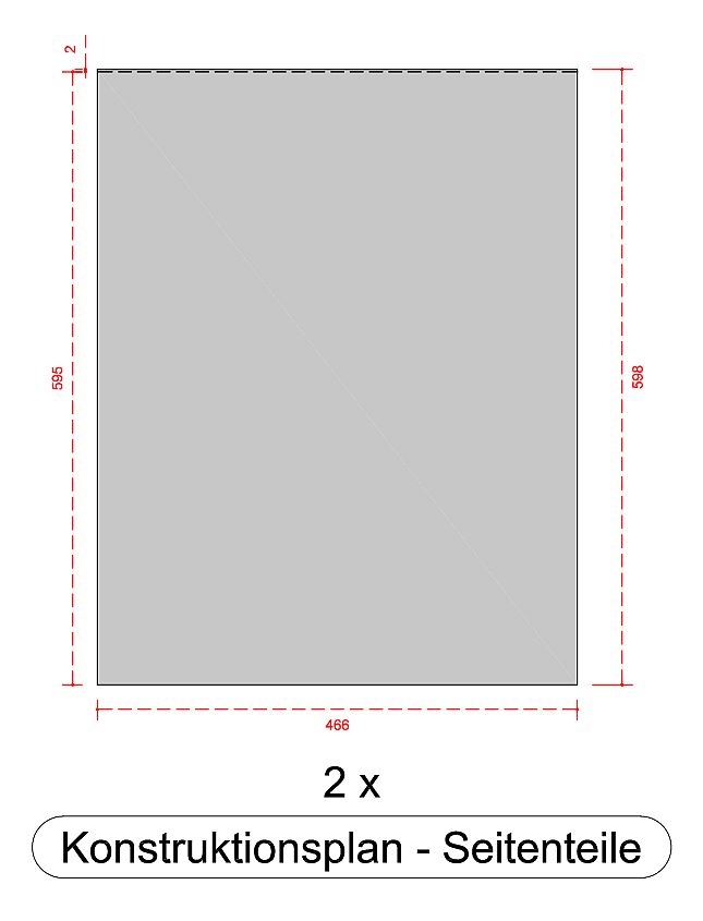

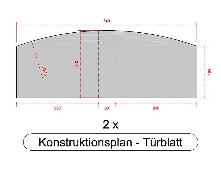

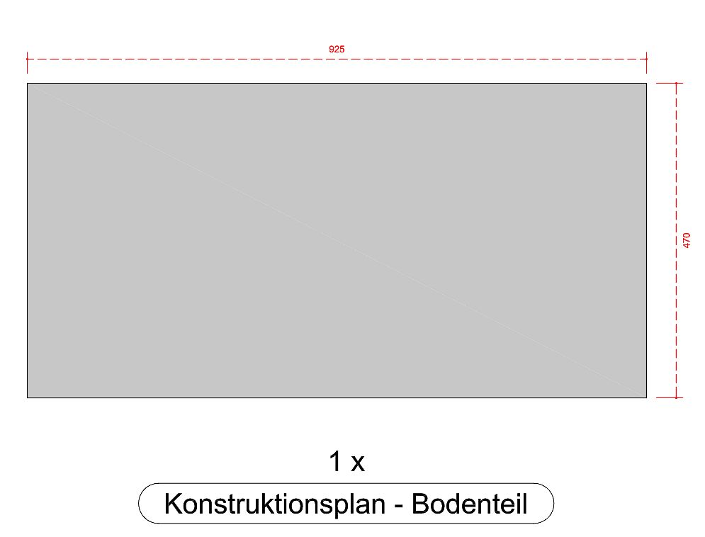

Verfasst: Do 24. Jan 2013, 12:19
Ich habe jetzt alle Teile konstruiert.
Es handelt sich um die eingeschossige Schweißvariante mit rückwärtiger Doppelwand.
Als nächstes werde ich versuchen, die Einzelteile mit möglichst wenig Verschnitt auf dem üblichen Stahltafelmaß zu positionieren.
Danach fertige ich noch eine 3-D-Zeichnung an (evtl. Explosionsdarstellung) um zu überprüfen, ob alles passgenau konstruiert ist.
Hier erst einmal die Einzelteile:
