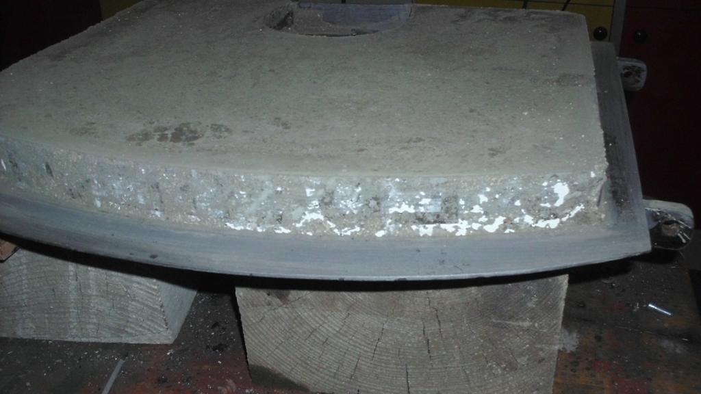

ich werde den Stein erst mal beobachten und sehen was er bezgl. der Risse macht , sollte er anfangen zu reissen und etwa loose werden muss ich ihn entweder mit Schrauben oder Dübel befestigen. Es gäbe mehrere Möglichkeiten und ist kein Problem, auf der anderen Seite möchte ich nicht , dass er mir beim aufmachen auf die Füsse fällt .Ich kann euch auch schon Bilder zeigen von dem fertigen Stein.
Nach dem ausschalen sieht das ganze so aus.
Stein fertig
Stein fertig
Nächstes Bild.
Stein gegossen
Stein gegossen
Das ganze von der anderen Seite.
andere Seite
andere Seite
Der Aufdruck am Stein ist nur von der Schalung.
abgekratzt
abgekratzt
Und brauchte nur abgekratzt werden , man sieht auch die schöne Fläche an der Rundung.
Viele Grüße Gerd der Hochrheinbahner

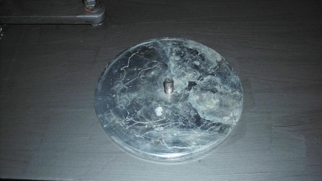

mit dem Zugloch wurde wieder weitergemacht, indem ich mir eine 3 mm Alu-Scheibe angeferigt habe. Auf dem Bild seht ihr das Lochohne Abdekung.
Zugloch
Zugloch
Eine Alu-Scheibe mit 3mm Stärke und 160 mm Durchmesser angefertigt.
Scheibe angefertigt
Scheibe angefertigt
Angezeichnet und die Ecken mit Löchern ausgebohrt, mit der Stichsäge mit einem Eisenblatt den Rest herausgesägt.
die ersten Löcher
die ersten Löcher
Der Rest der Löcher und das ganze noch gesäubert.
immer besser
immer besser
Um das ganze zu Verstellen muss ich mir noch einen schönen Griff anfertigen um es dann vollständig montieren zu können.

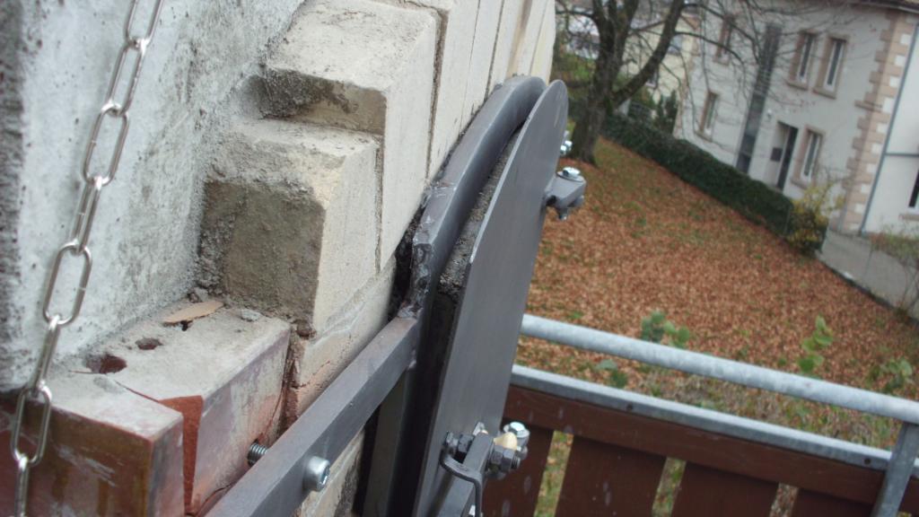

ich konnte nun die Türe einbauen,
Türe eingepasst
Türe eingepasst
Türe offen.
offen
offen
Und mit offenem Zug.
Zug offen
Zug offen
Schlecht zu sehen unter der Angel sind selbstgefertigte grosse Messingscheiben, wegen der Reibung, 4 +3 mm stark.
rechts sind Messingscheiben

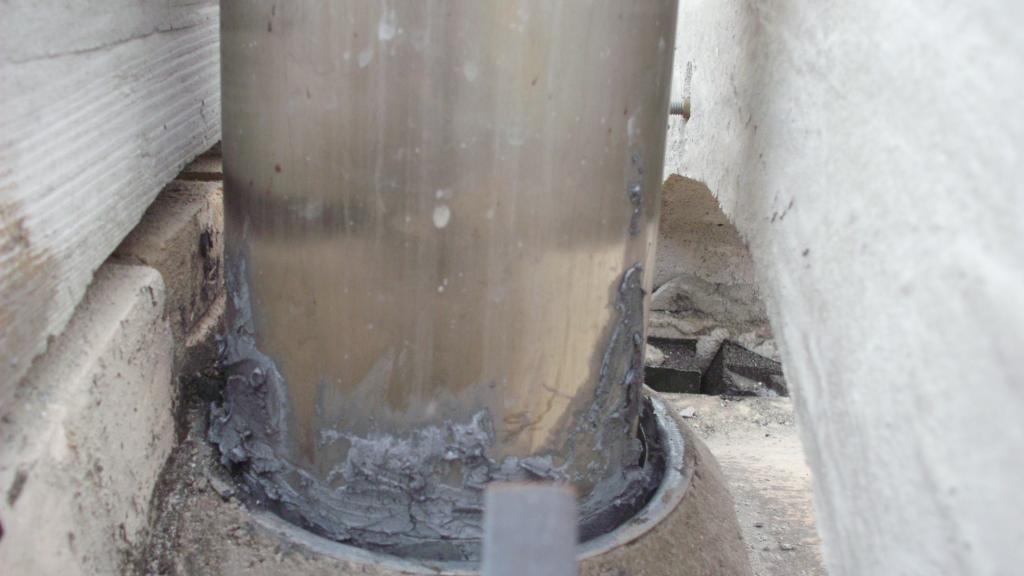

Am Kamin ist noch eine undichte Selle, ansonsten war der ganze Ofen fast dicht.
undicht am Durchführungsrohr

Der gegossene Stein , in der Türe ist allerdings los geworden, sitzt aber noch im Rahmen, den muss ich dann wohl mit vier Schrauben festmachen. Ich denke an durchgehende Schrauben mit Dichtschnur abgedichtet.
Viele Grüße Gerd aus dem Süden vom Hochrhein
Verfasst: Fr 25. Nov 2011, 07:58
Hallo Gerd,
ich würde auf der Innenseite der Tür ein passgenaues Flacheisen (ca. 20 x 3 mm) querlegen und an den Stirnseiten "heften".
Verfasst: Fr 25. Nov 2011, 08:16
von Hochrheinbahner
Hallo Steini, ich habe auch schon daran gedacht und denke es ist besser wie den Stein noch mit Löchern zusätzlich noch durchbohren. Unten hält der Stein ja im Winkeleisen und auf der Seite auch. Das Blech der Türe wurde aussen auch recht warm , das war aber früher auch so.
Habe dir noch ein kleines Bild im Anhang.
Stein loose
Stein loose
Viele Grüße Gerd
Verfasst: Fr 25. Nov 2011, 09:25
von Backhaus
Hallo Gerd,
vielleicht kannst Du auch mit kleinen Flacheisenstücken, die du an deinem Rahmen anschweißt den Stein befestigen. ggf. kannst du versuchen die größe deiner Falcheisen aus dem Stein auszuarbeiten, damit hättest du keinen Überstand der Flacheisen.
gruß Peter
Ps. sollte die der Stein mal zerbrechen, was ich nicht hoffe, schweiß einfach ein paar Winkeleisenstücke in deine Tür, so das diese einen halt für den Stein geben. Ausbetonieren und das ganze wird sicher halten
