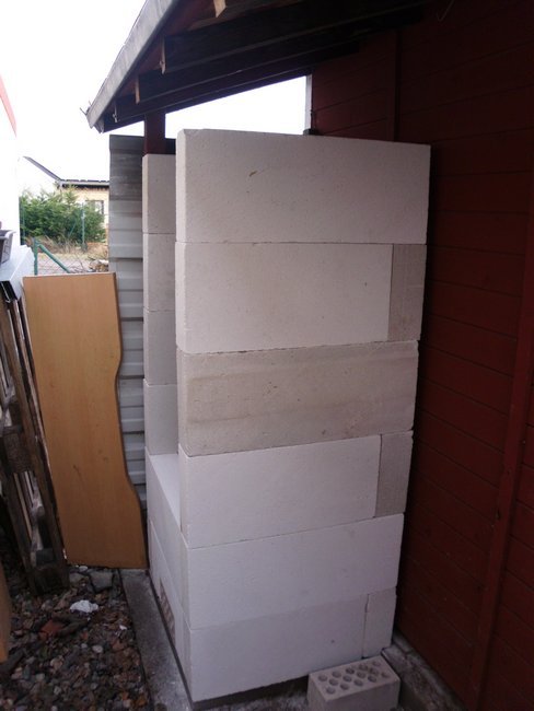

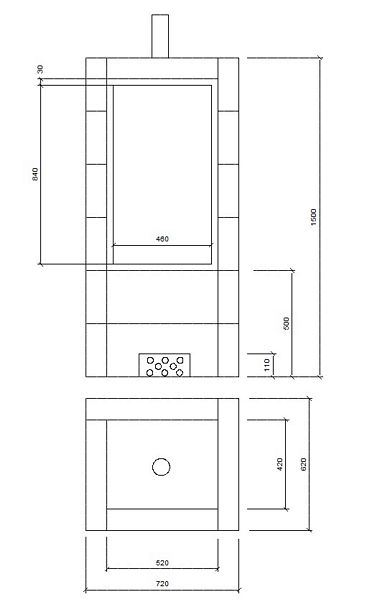

Hallo Lutz,
kannst du den Ofen bitte einmal in der Totalen einstellen?
Beim SBO habe ich noch Steine über und überlege, ob ich noch einen Räucherofen anfüge.
Leider habe ich keine Ahnung, wie der Ofen so aufgebaut ist.
Ari

Hallo Adrian,
sorry, ich habe die Frage wohl verpeilt....
Hier noch zwei Bilder. Der Ofen steht unter dem Überdach meines Gartenhäuschens. Da ist sehr
wenig Platz für Fotos...
Der Rohbau ohne Abdeckung...
grobe Skizze...
grobe Skizze...

Hi Lutz,
danke für die Bilder!
Leider macht momentan das Wetter nen Strich durch die Rechnung.
Schließlich ist auch auf dem SBO noch nicht mal ein Dach drauf ;-(
