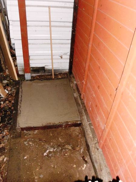

Das Fundament
Das Fundament

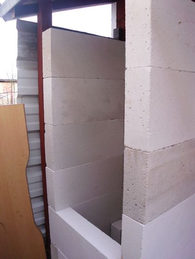

der Rohbau ist ganz einfach...

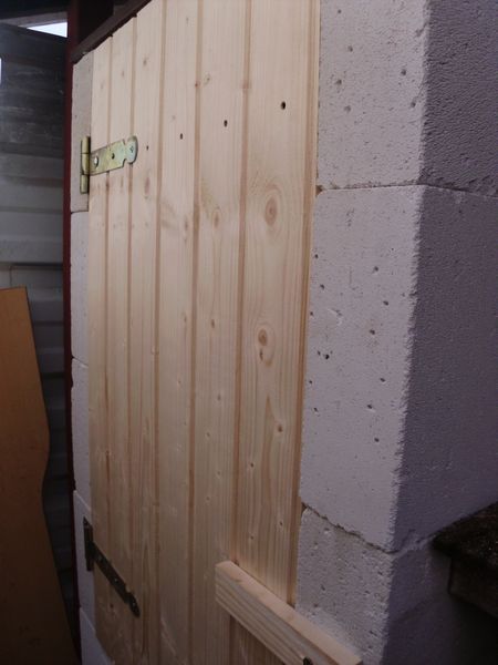

eine einfache Tür aus Paneelbrettern

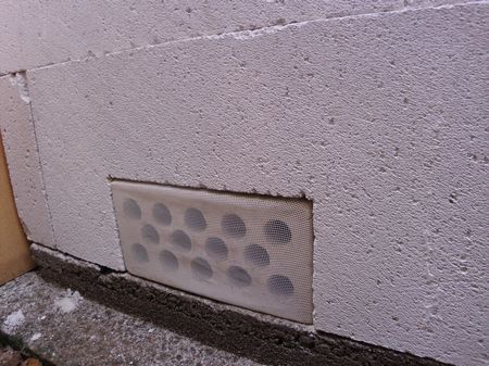

Oben ist der Ofen mit einer beschichteten Spanplatte abgedeckt. Eine 80ger Bohrung als Abluftöffnung
und ein Kalksandstein als Frischluftöffnung sorgen für die Zirkulation der Luft im Ofen.
mit Fliegengitter abgedeckt, die Zuluftöffnung
