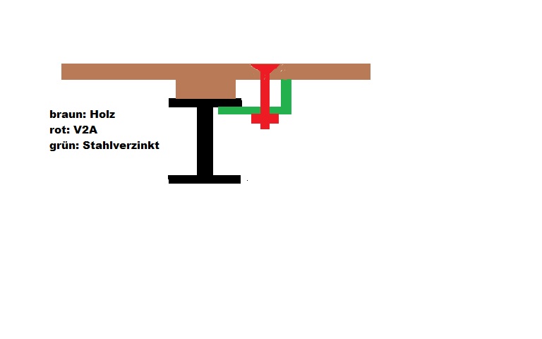

Also ich stelle mir das so vor:
Notfalls auch ohne das Kanthoz unter den Brettern.

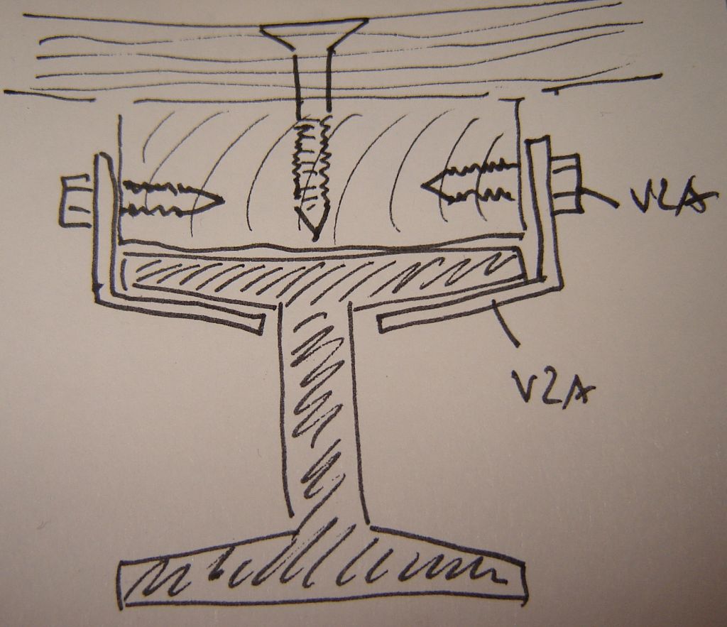

Kann leider im Moment nichts zeichnen, da ich mich mitten im Rechnertausch befinde.

Also ich wollte zwischen Boden und Stahl nix legen, komme sonst mit dem Türdurchgang nicht hin.
Habe nur 30mm zur Verfügung bis Fensterbankoberkante. Es soll ja ein stolperfreier Übergang sein.

Ja, Bangkirai "blutet" bei Kontakt mit Eisen sehr stark aus und erzeugt hässliche Laufspuren.
Ich könnte mir folgende Konstruktion vorstellen:

von Andy 28
Mmmh, in der deinigen Darstellung liegt doch auch das Holz auf, ich habe vom Aufbau der PV Anlage noch Matten ähnlich Antirutsch zu Hauf.
Ich überlege ob ich diese nicht einfach unter die Bretter lege und dann mit VA 2 verklemme.
Oder wie von mir dargestellt mit den U Konstruktionslatten links und rechts daneben.
Wie ist eure Meinung dazu?
