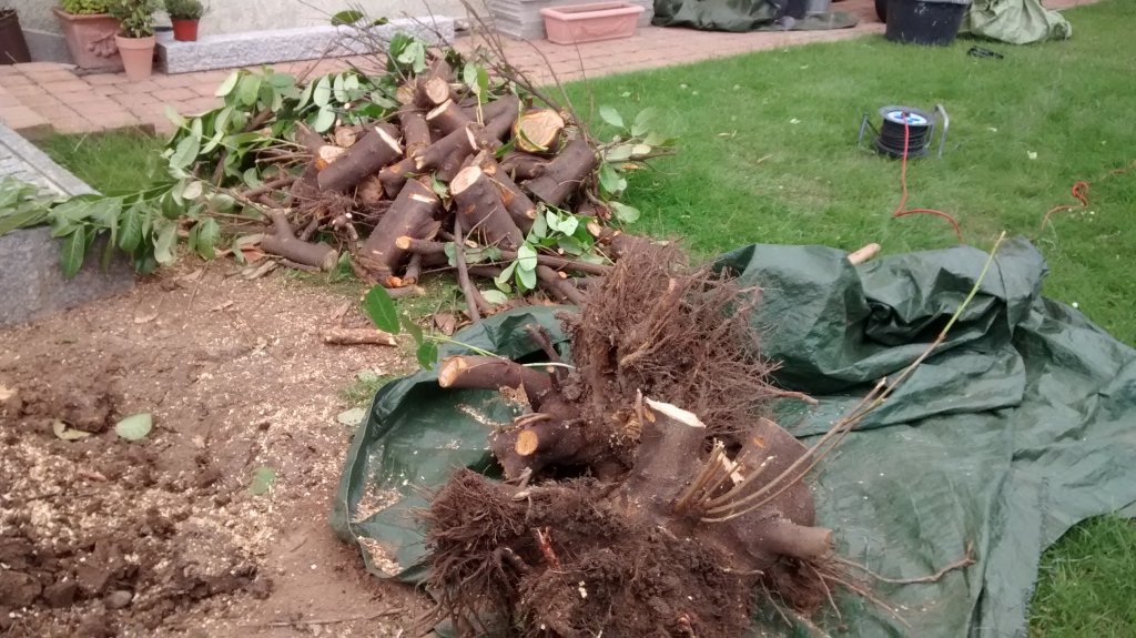

So ich melde mich mal wieder. Hat sich einiges getan. Meine Kirschlorbeerhecke habe ich entsorgt.
Re: Holzmichels Ofen
Verfasst: Do 7. Aug 2014, 09:50
von holzmichel
viel Arbeit
