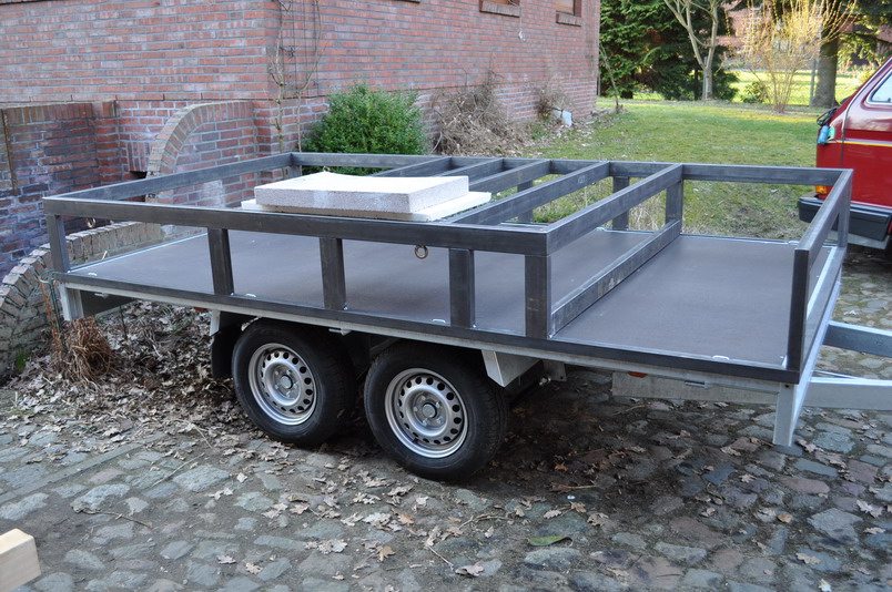

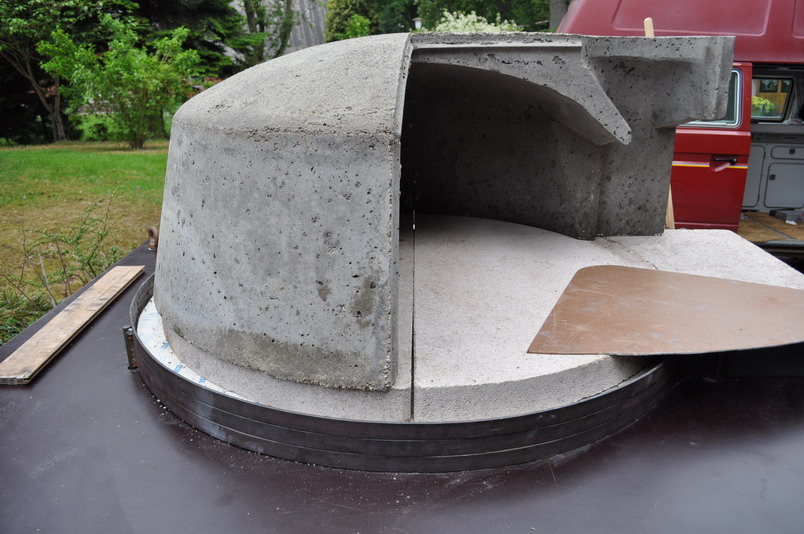

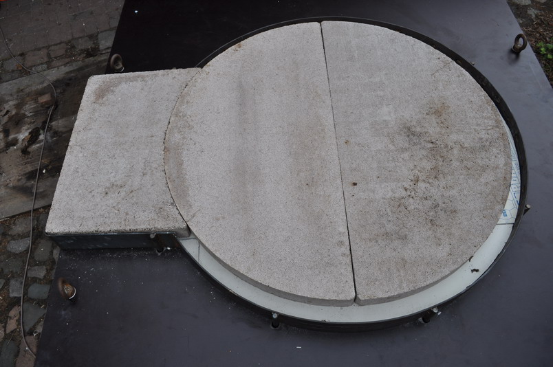

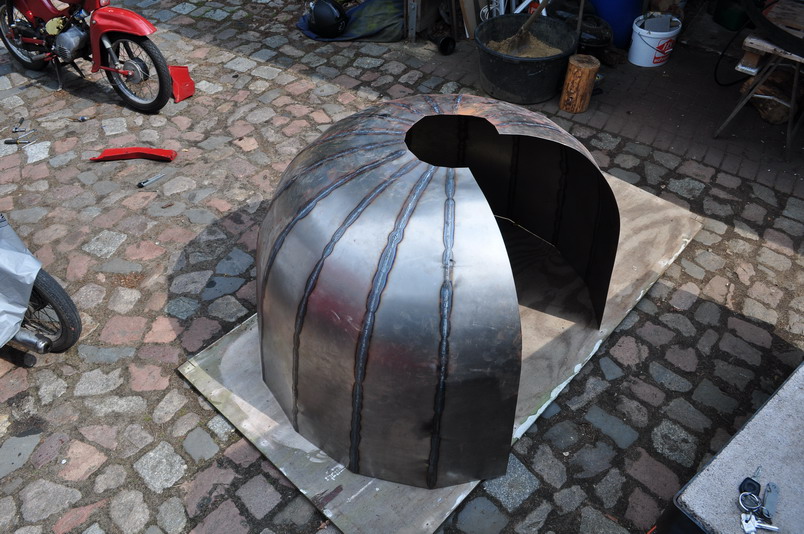

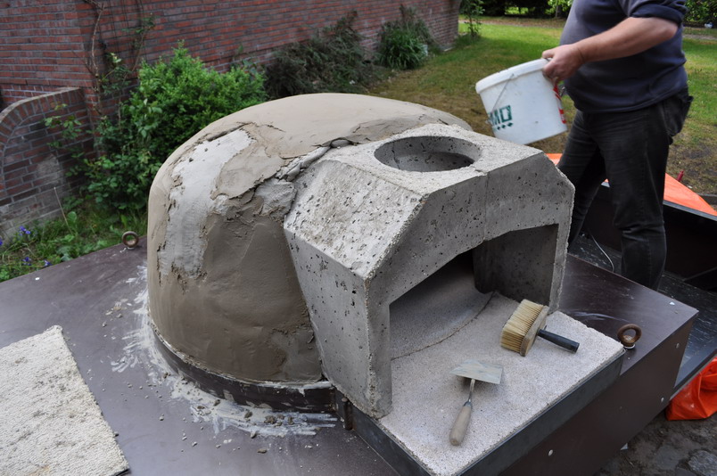

Und hier ein paar Bilder vom Bau....
Der Hänger ist ein 2t Doppelachser. Der Ofen hat ca. 107cm Innendurchmesser. Zwischen Außenhülle und Ofen sind ca. 15cm Steinwolle als Isolierung.
Einmal aufgeheizt kann ich mit ihm den ganzen Tag backen.... :-)

Der Bausatz kommt übrigens von http://www.kuppelofen.de. War optimal in Größe und Preis, seinerzeit. Für einen professionell genutzten Ofen ist die Ofenplatte aber zu schlecht. Der Abrieb ist auf Dauer zu groß.

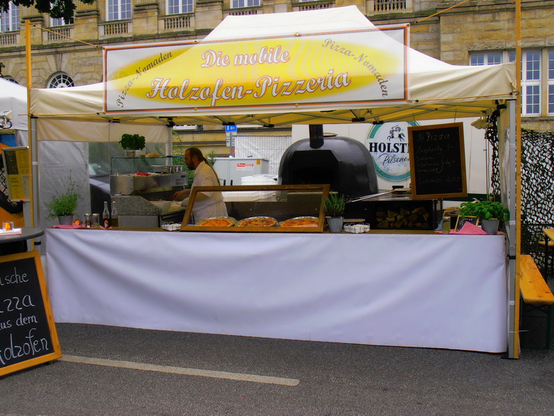

Hier ist auch mal ein Bild von meinem Pizzastand....
