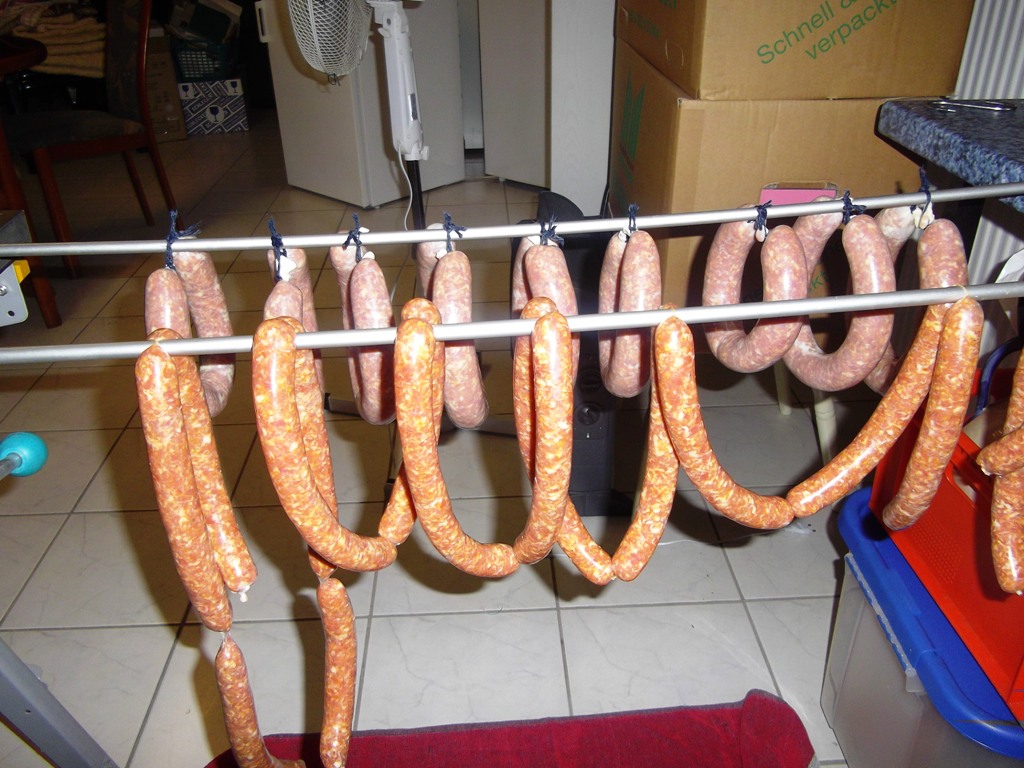

Mettwurst im ring und paar mettendchen.(Fernsehwurst)
4,2kg restmenge, davon 2/3 schweinenacken und 1/3 schweinebauch
Alles natürlich ohne knochen, knorpel, schwarte.
Wolfgerecht in längliche streifen geschnitten und gewürzt.
Durchgemischt und direkt ab durch den wolf mit der 5mm scheibe.
Gewürze pro/kg fleisch:
22g NPS (nitrit-pökel-salz)
4g pfeffer, weiß
2g macisblüte oder 1g muskat, gemahlen
1g kümmel, gemahlen
senfkörner, nach auge ;) ;)
2g paprika, edelsüß
2g knoblauch, granuliert
2g puderzucker
1g pökelrot
Nach dem wolfen wurde alles gut durchgeknetet.
Da ich gestern abend keinen bock mehr hatte :coktail: , kam alles über nacht
bei 2°C in die kühlung.
Heute mittag habe ich mit dem wurstfüller alles in därme gefüllt.
Die ringe (schweinedarm), kaliber ca. 35mm
Die mettendchen (schafsaitling, kaliber 24/26)
Die wurst hängt jetzt zum abtrocknen und umröten bei ca. 16°C im keller.
Morgen abend werde ich die wurst dann kalträuchern.
Bilder gibt es auch noch.
