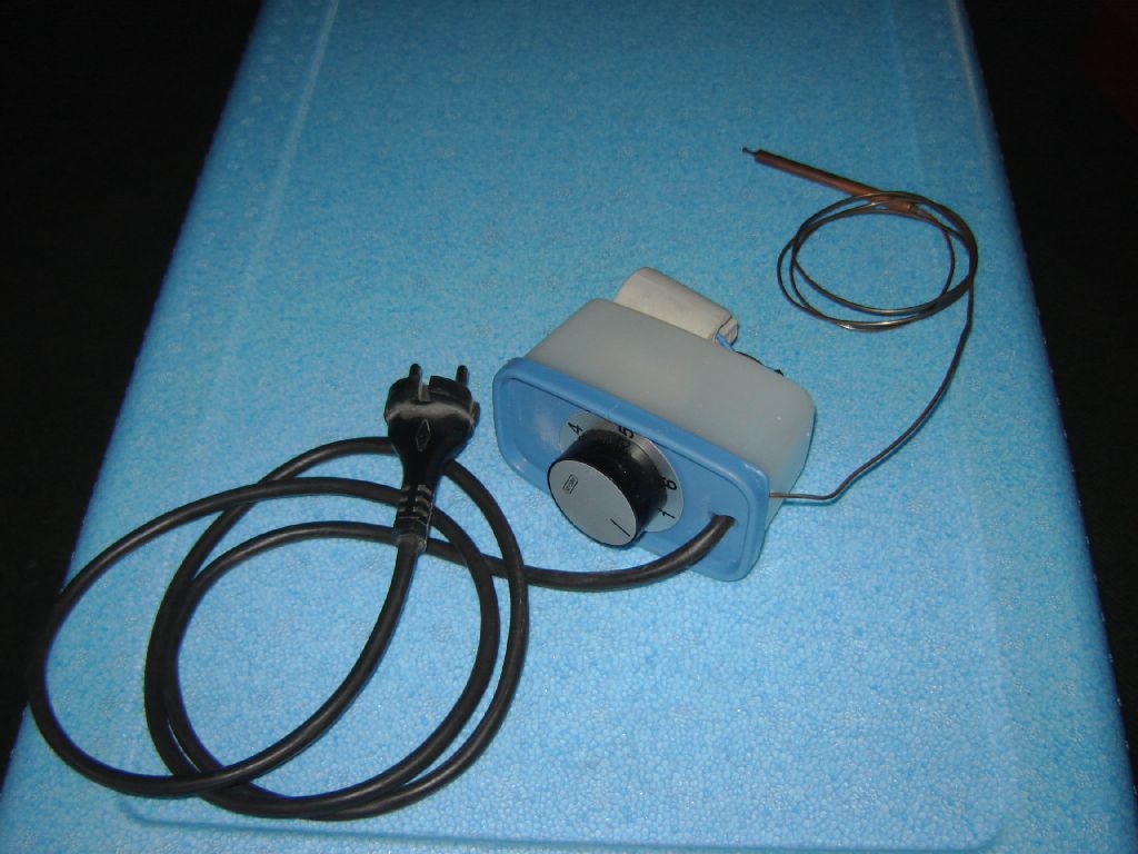

Hallo liebe Bastelhamster.
Ich hatte in der Vergangenheit ja schon einmal einen kleinen
Gärboxtest gestartet.

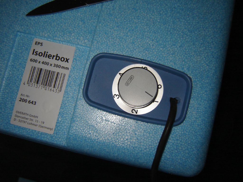

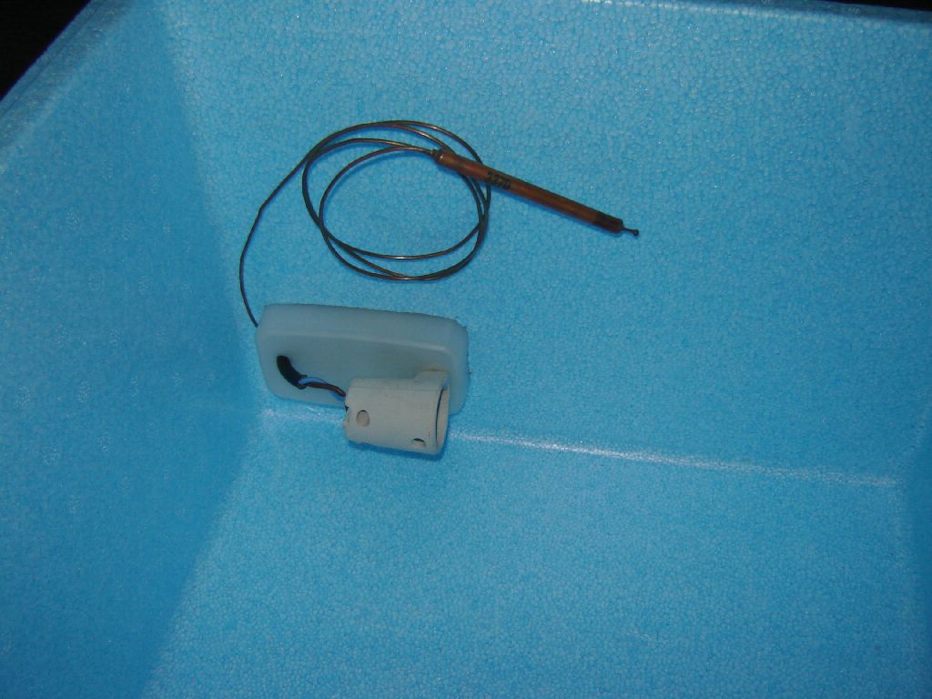

Dazu habe ich einen Thermostaten (30 - 80° C) in ein Gehäuse
aus einer ausgedienten Tupperdose eingebaut und eine außerhalb des
Gehäuses liegende Lampenfassung angeschlossen.

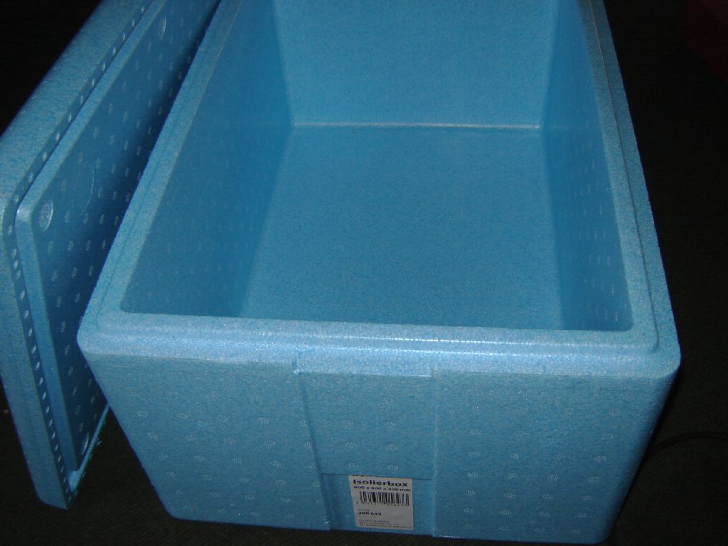

Aus dem Großmarkt habe ich mir eine Isolierbox (60 x 40 x 30 cm) besorgt (10 Euro)
und die Steuerung dort eingebaut.
Mit dem "Discounter"-Thermometer (7 Euro) kann ich die Temperatur überprüfen.
Der Testlauf brachte in der niedrigsten Einstellung des Thermostates und der Verwendung einer
25-Watt Glühlampe, eine Innentemperatur zwischen 25° C und 30° C.

Einen kleinen Verbesserungsvorschlag, an die Lampe würde ich einen Reflektor machen um das Styropor vor Wärme zu schützen. Falls sie mal länger leuchtet kann das ja ganz schön warm werden.
Gruß Jörn
Re: Zugeschaut und mitgebaut - Eine Gärbox für Teig
Verfasst: Fr 30. Dez 2011, 16:55
Farmer3s hat geschrieben:... Einen kleinen Verbesserungsvorschlag, an die Lampe würde ich einen Reflektor machen um das Styropor vor Wärme zu schützen.
Gruß Jörn
Hast Recht!
Danke für den Hinweis!
Wird nachgerüstet!

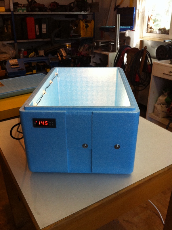

Ich war nicht ganz untätig......
Ich hab von einem Bekannten ein digitales Thermostat bekommen, hatte er wohl in einem Terrarium verbaut..
IMG_0286 (598x800).jpg (279.76 KiB) 643950 mal betrachtet
IMG_0287 (800x598).jpg (351.41 KiB) 643954 mal betrachtet

Kannst du mal die genaue Bezeichnung des Thermostates posten?
Verfasst: Fr 28. Sep 2012, 15:56
von chris
Also auf dem Thermostat steht die Bezeichnung:
WILLHI Modell WH7016H
der Rest leider nur in chinesischen Schriftzeichen, na ja "Made in China" ist eigentlich nicht so mein Fall, aber einem geschenkten Gaul....und funzt bis jetzt einwandfrei
