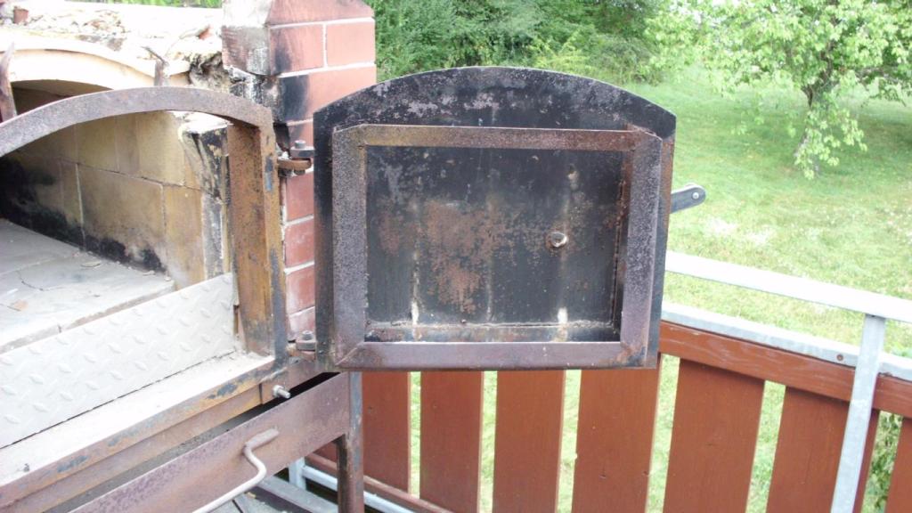

Re: SBO Türen dämmem
Verfasst: Do 10. Nov 2011, 13:01
von Hochrheinbahner
Hallo Peter,
hier siehst du meine Türe. Auf der inneren Seite wurde eine U-Schiene angeschweisst und dann nur loose Steine reingestellt.
Ich werde die nächsten Tage die Türe neu aufbauen.
U-Schiene für Steine
Innenseite Türe.JPG (101.66 KiB) 10636 mal betrachtet
Bisher war die Dämmung ausreichend aber im Zuge des Neuaufbaus meines abgebrannten SBO werde ich sie abändern.
Die U-Schiene auf 3 cm abflexen, ein Lüftungsloch einbauen und dann das Ganze mit dem Lavaton ausgiessen. Wenns nicht hält mache ich eine neue , werde darüber noch berichten.
